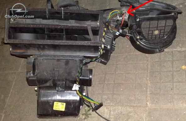

Va salut ! Astazi am vrut sa scot mufa de la motorasul recircularii din motive evidente(se alimenteaza incontinuu si eu oricum anulasem clapeta de recirculare),doar ca am facut o gafa in loc sa scot mufa care trebuia am scos un fir de la aeroterma(mai exact pe cel negru),problema mea este ca nu prea ai acces la pini si nu-mi pot da seama de unde am scos firul,daca ma poate ajuta cineva cu o poza mai detaliata a mufei din poza postata de mine(nu conteaza daca e din vreun manual auto dedicat Opel sau daca e pe viu,doar sa-mi dau seama unde vine mai exact pinul cu pricina)

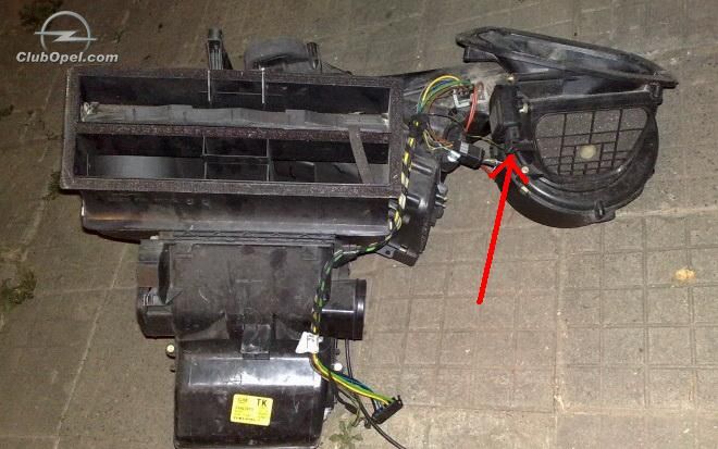

Tiuitul continuu - in cazul meu - venea de la motorasul recircularii,ti-am notat pe poza unde se afla mufa lui......e o problema generala la astra motorasul recircularii,dar la mine cand puneam contactul se auzea,in niciun caz la franare sau viraje,cam asta e tot ce pot sa-ti spun mai mult de atat nu ma pricep

sal. am si eu aceeasi problema, de ceva vreme,(ani) pe care nu am bagat-o in seama... insa ieri am desfacut aeroterma, caci de acolo venea zgomotul, mai precis motorasul , care, de fiecare data cand e pus contactul merge cam 20 sec. si se opreste, miscand cu el si clapeta aceea de recirculare. cand am desfacut, am observat ca balamaua clapetei era fisurata (problema comuna dupa cate vad pe forum). ciudat e ca acest motoras merge aurea in gol, fara sa-i fi dat comanda... Tu cum ai rezolvat?si ce a fost defect in cazul tau? Ms anticipat.

Pai exista vreo cateva variante de reparatie:
- scoti mufa de la motoras si lasi clapeta blocata pe aer de afara
- inlocuiesti sau repari ansamblu - in general cand iti merge in gol motorasul iti rupe si prinderile clapetei - deci schimbi clapeta si pe forum exista o schema pentru motoras (un montaj care face sa se opreasca motorasul la capatul cursei)
- mie unul motorasul mi-a rupt prinderile clapetei - am scos-o de acolo i-am dat de jur imprejur cu poxipol,i-am pus niste coltari cu negrese si am montat-o la loc,in final am scos si mufa de la motoras ( mai pe scurt am anulat recircularea,eu nu folosesc asa ceva si am considerat ca nu merita sa-mi bat capul sau sa investesc sa-l repar )
