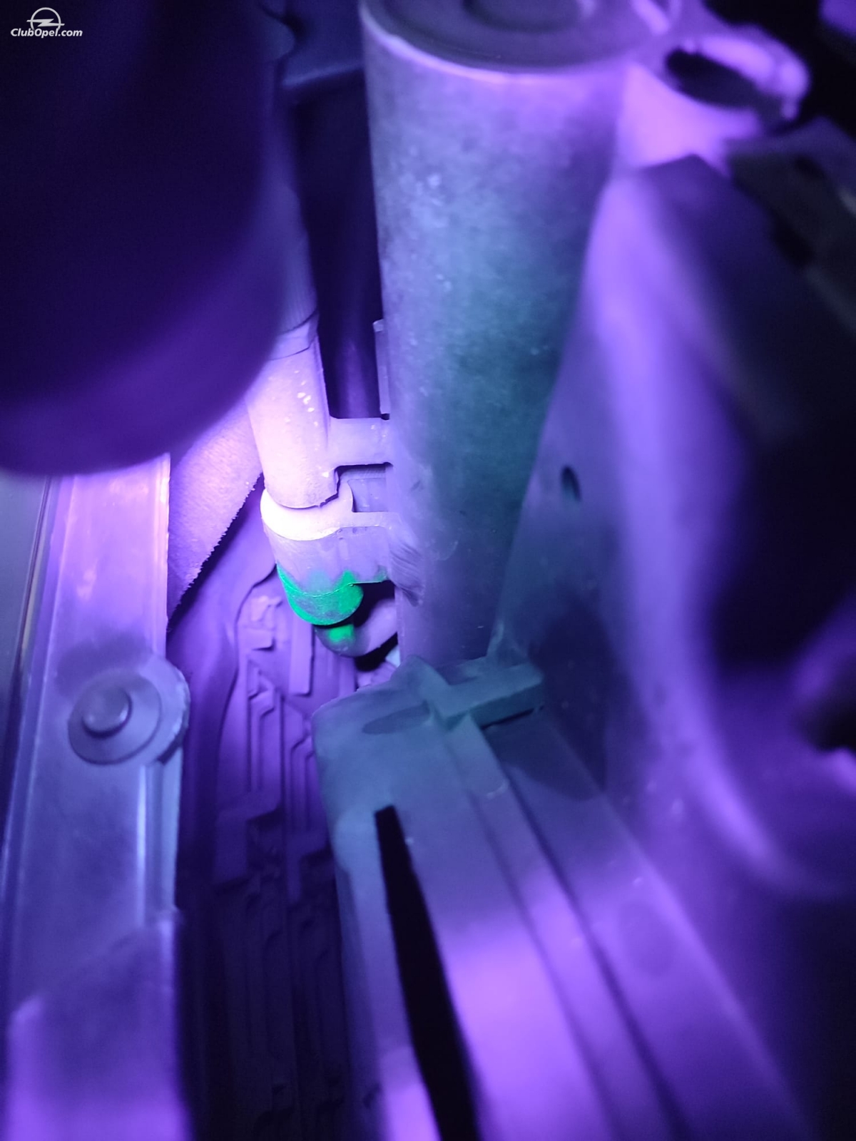

Salutare ... am opel astra G , recent am cumparat radiator clima 3 mil ... si in cateva zile am pierdut freonul , baga aer cald ...stie cineva pe unde s-ar putea pierde ? Va multumesc
  • jE
  • Mesaje scrise: 8,428
  • Masina: Astra 2005 Z18XE
pe la o imbinare sau pe la o fisura.
Te duci la un service, sa iti caute problema. Daca nu gasesc buba, sa isi bage freon cu substanta de contrast
Asa, la feeling, si bazandu-ma pe o discutie mai veche cu un meserias, vezi imbinarea de tevi de sub filtrul de aer...

DA , mercy ... am fost ieri la service , si mi-a dat niste ochelari galbeni sa ma uit cu ei , la imbinari unde se prinde se vedea ceva patat , mi-a schimbat garniturile , sa speram ca de data nu se ami pierde , dar alt freon , alti bani

Am pierderi de freon pe la îmbinarea conductei cu radiatorul, s-a schimbat garnitura de 2 ori dar după 2 zile iar pierd pe acolo. Am schimbat și radiatorul cu unul nou la fel îmi pierde. De la ce poate sa fie ?
