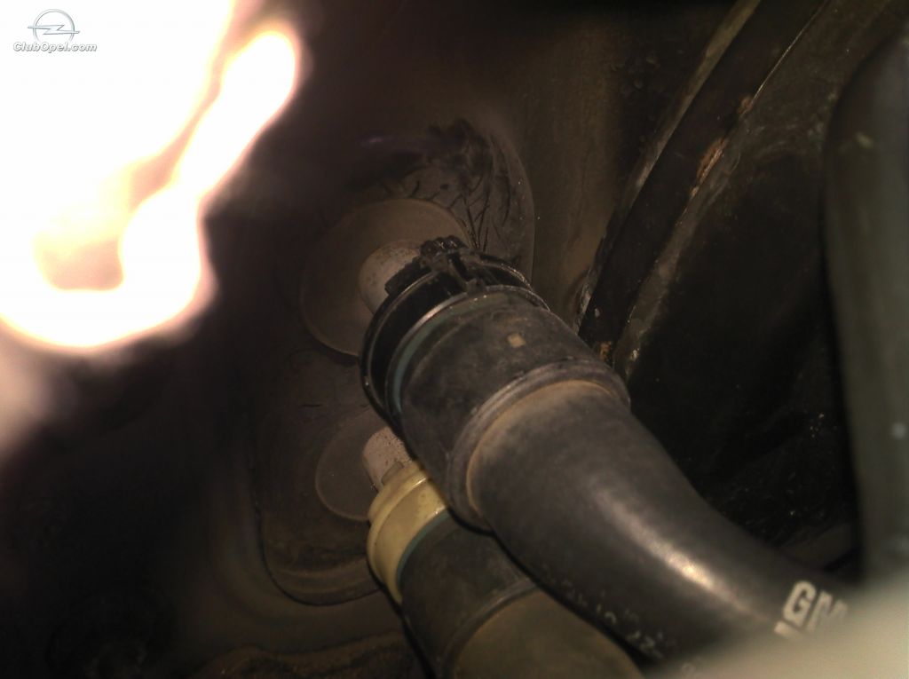

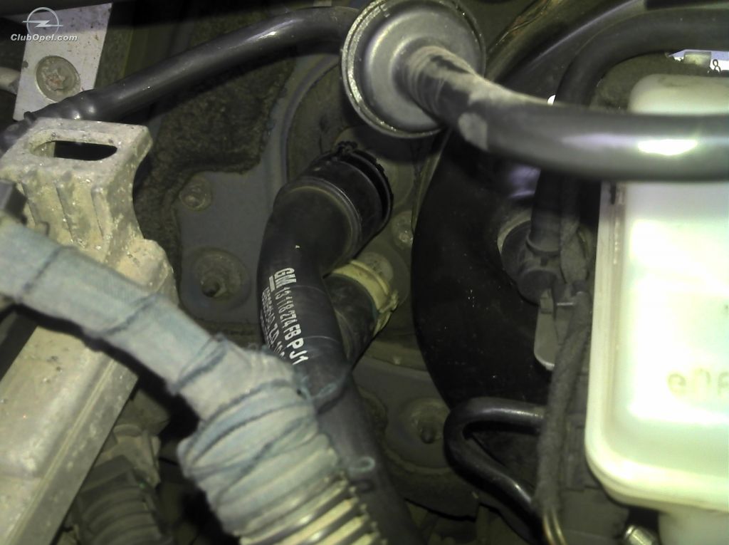

rtrazvan a scris:Salut... Pentru a doua oara, in decurs de 2-3 luni m-am trezit cu vasul lichidului de racire gol, datorita furtunelor sparte. Recent mi s-a spart unul din furtunele care intra in habitaclu. Vreau sa le schimb pe amandoua (tur/retur) pentru ca sunt imbatranite. Ideea e ca nu reusesc se le desfac. Sunt prinse cu un inel din plastic, un fel de clema, pe care nu reusesc sa o desfac. Stie cineva care e procedura de desfacere?
As lua in calcul si varianta inlocuirii acestor furtune cu unele din silicon. Din cate am inteles se merita pentru ca au durata de viata mai lunga. Ce parere aveti?
Ma gandesc sa schimb si capacul vasului, poate nu mai elibereaza presiunea cum trebuie.
Sincer m-am saturat sa ridic capota si sa vad vasul ala gol. Ar fi bun si un senzor in vas, macar sa stii cand se intampla "bucuria".
