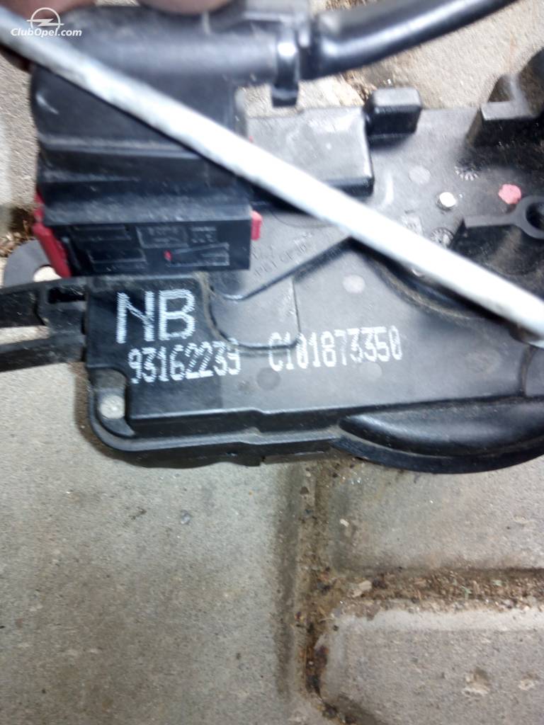

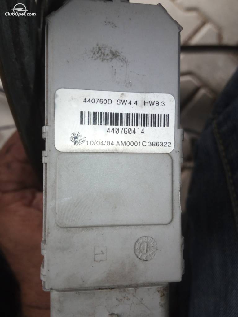

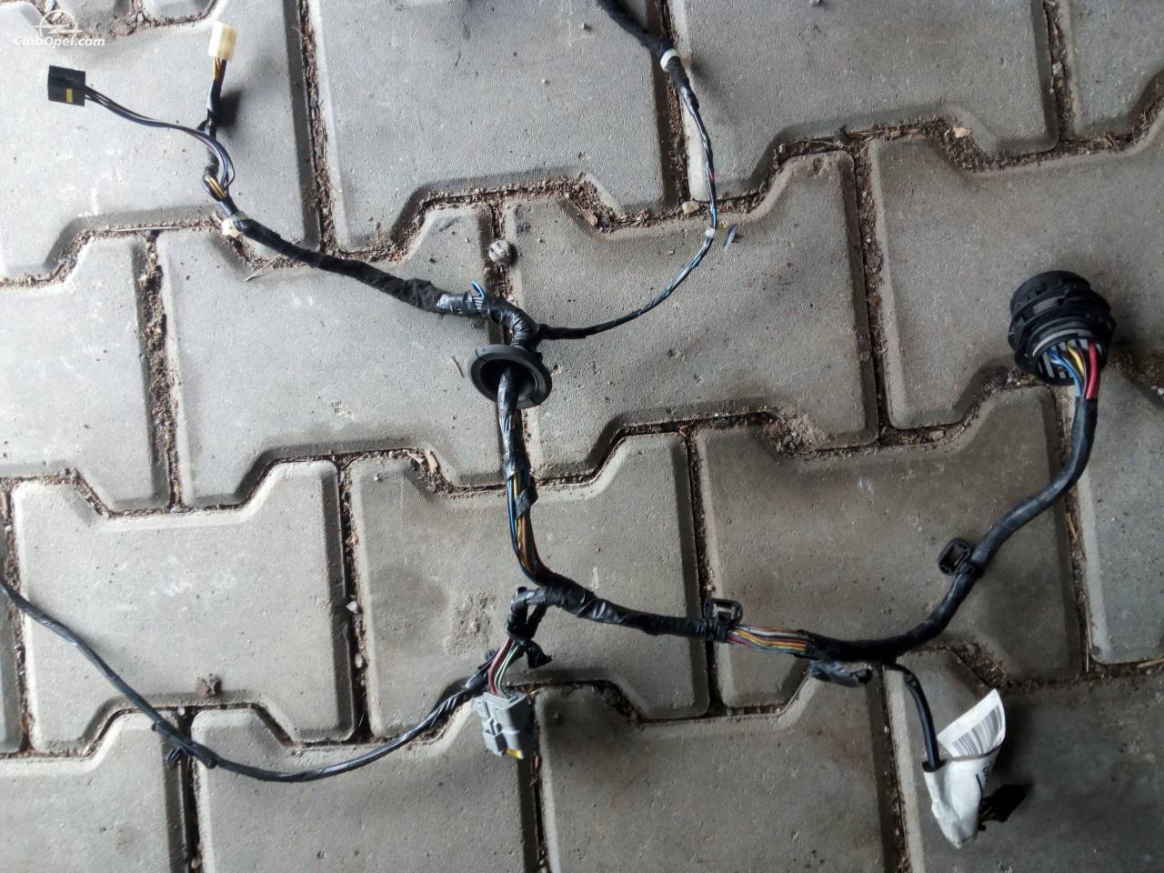

Salutare tuturor. De 5zile am intrat în posesia unui tigra b 1.8. Sâmbãtã seara am pãtit aceeasi problemã ca domnii de mai sus. Nu mai lucreaza deloc geamul dreapta. Am demontat tot circuitul electric din portierã , am verificat fiecare fir în parte, am încercat resetarea BCM ( sper cã e ok) dar nimic. Cu o zi înainte la fel a rãmas deschis geamul acel 1 cm iar becurile din interior au rãmas aprinse vreo 5 minute dupã care s-au stins. Am demontat panoul interior, am miscat firele ,papucii si hop am avut geamul functional, pânã asearã când a fãcut aceeasi figurã plus cã nu mai coboarã deloc. Dacã existã cineva ce are un tutorial cu montare, activare modul confort, at fi ok. Si ar mai fi o întrebare: bacã iau instalatia completã de pe o asinã donatoare, trebuie car pass-ul de la masina donatoare pentru împerechiere -activare? Astept un rãspuns din partea celor ce stiu situatia acestui fenomen. Numai bine tuturor. Ps : adaug și ceva imagini cu partea electricã a ușii.
