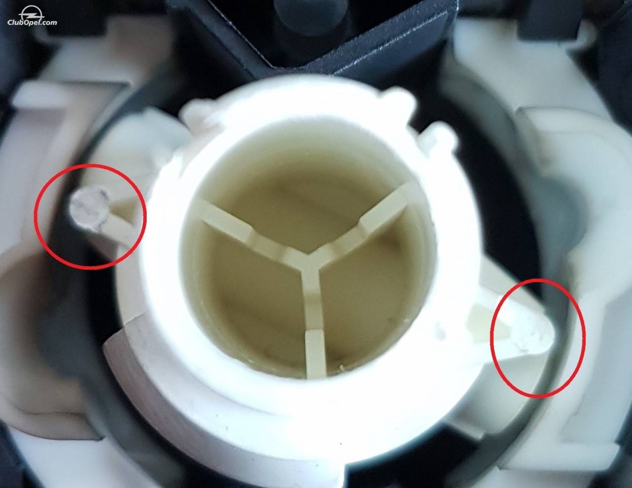

Am o mica problema cu blocul de lumini. Mai exact nu pot sa il scot, tin sa mentionez ca este versiunea cu 4 pozitii (auto - 0 - pozitie - faza scurta). Am cautat pe youtube tutoriale, am procedat ca in clip si nu vrea sa iasa. Mai exact am pozitionat cursorul pe AUTO am apasat pe el si am rasucit pe pozitia 0 unde ramane apasat, am incercat sa trag de el dar nimic.
Ma poate ajuta cineva cu niste poze cu cleme de fixare a blocului de lumini si a clemelor de la ornament?

Nu stiu cum este la tine, dar la mine, fara functia auto, apas pe el si il duc pe pozitii. Incearca sa il ajuti tragand un pic din margini.

Am incercat si de pe alte pozitii, am si fortat dar nimic. Imi este teama sa nu fie defect sistemul de actionare a clemelor. O varianta ar fi sa dau jos ornamentul si sa bag ceva acolo sa decuplez clemele. Insa nu vreau sa fortez, ornamentul pare a fi destul de fragil.

Am reusit sa il scot cu forta fara sa pocnesc ceva. Exact cu ma asteptam, sistemul de deblocare a clemelor este rupt, iremediabil.
O sa il montez fara ornament pana rezolv problema.
