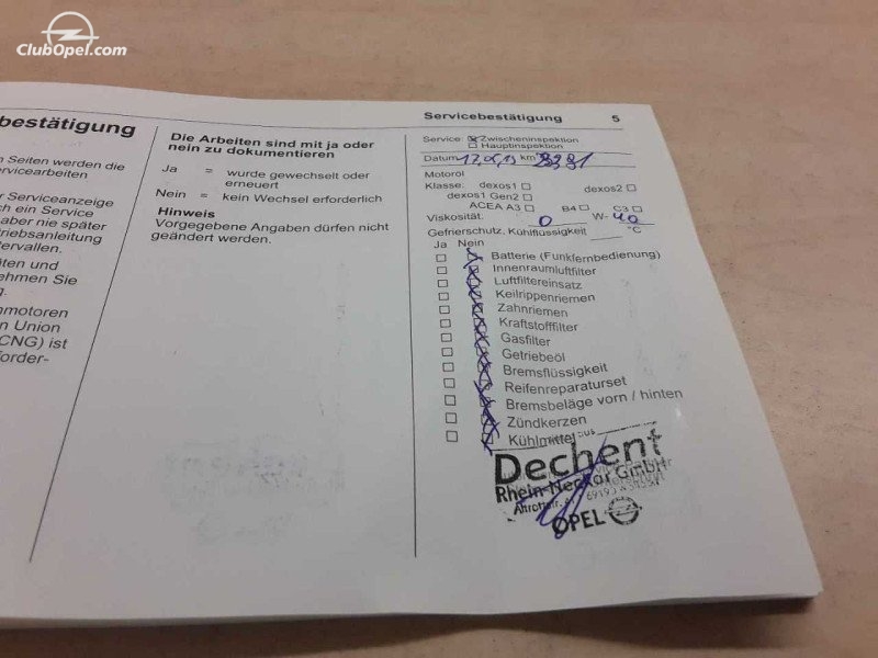

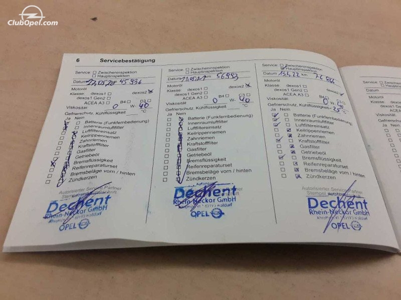

Curand trebuie sa imi soseasca si mie masina din Germania, o Insignia break 2018 2.0 dth, 170 cp, cutie manuala. . Masina are undeva la 98.000 km si sunt deja 20.000km ,de la ultima servisare( conform istoricului), asa ca ar trebui sa ii fac toate schimburile. ce m-a intrigat ,vazand cartea de service, este ca au folosit ulei 0w 40. Toate servisarile sunt in reteaua Opel Germania, si nu stiu cand o sosi masina , ce ulei sa ii pun. Eu la cea veche ( 2014) am folosit fara probleme clasicul 5w 30.
Voi ce parere aveti?

Aproape sigur voi continua sa folosesc aceleasi ulei (0w 40) , pur si simplu ca si continuitate , deoarece la cei 10-15 k km cat folosesc eu intre schimburi intr-un an ,nu e o diferenta mare ca si uzura. Atfel am sunat la Opel Victoria Brasov sa intreb si mecanicii de acolo au fost oarecum surprinsi ca s-a folosit un ulei 0w 40 la motorul asta , (fiind prima insignie de care au auzit folosind acest ulei)dar cand au cautat in normele lor au vazut ca este indicat pe langa alte uleiuri dexos 2, fiind un ulei superior. Cat despre costuri .. "unde merge mia , merge si suta" , , important e sa mearga masina bine!
Drept pentru care merg pe mana nemtilor!
