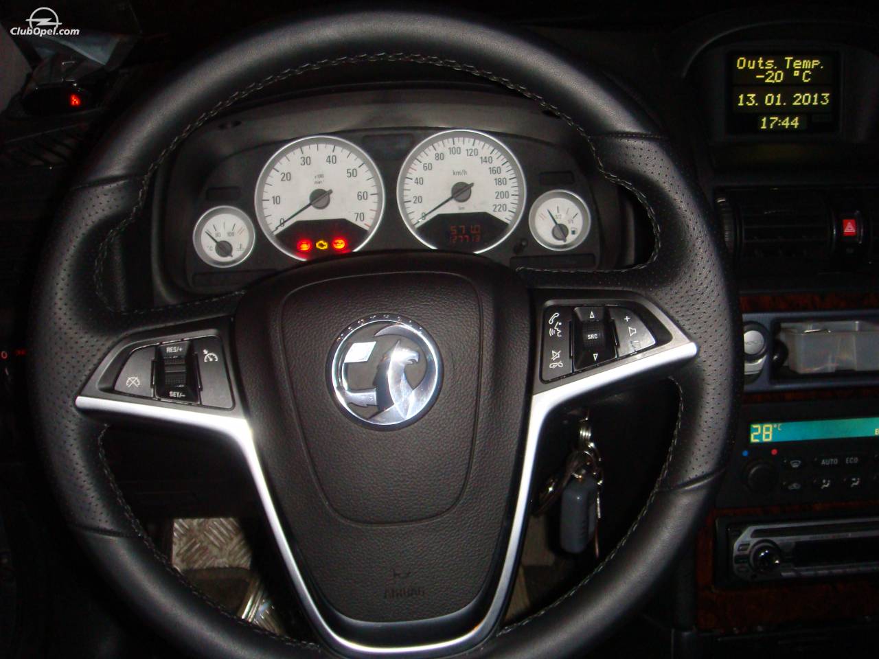

Orice volan de Vectra C merge fizic la H,dar cu tot cu airbag (atentie,sunt modele cu 1 sau 2 mufe).Electronic sunt 2 modele-cu butoane rotunde si cu rola.Ar trebui sa se potriveasca,dar nu sunt sigur,n-am incercat.
  • gabiopel
  • Mesaje scrise: 5,499
Pe astra g merge fara probleme si volan de astra j/insignia !
  • bx3m
  • Mesaje scrise: 803
  • Masina: Vectra 1997 X18XE
  • Cont inregistrat: 25 Mai 2009
Frumos domu' Gabi, frumos, felicitari. Sa te intreb cat ai dat pe el ? Smile
  • gabiopel
Pina acum 250 E, dar se mai investeste in el trebuie sa facem si pilotul automat sa fie activ pe volan- se lucreaza deja . Comenzile audio merg fara probleme!
