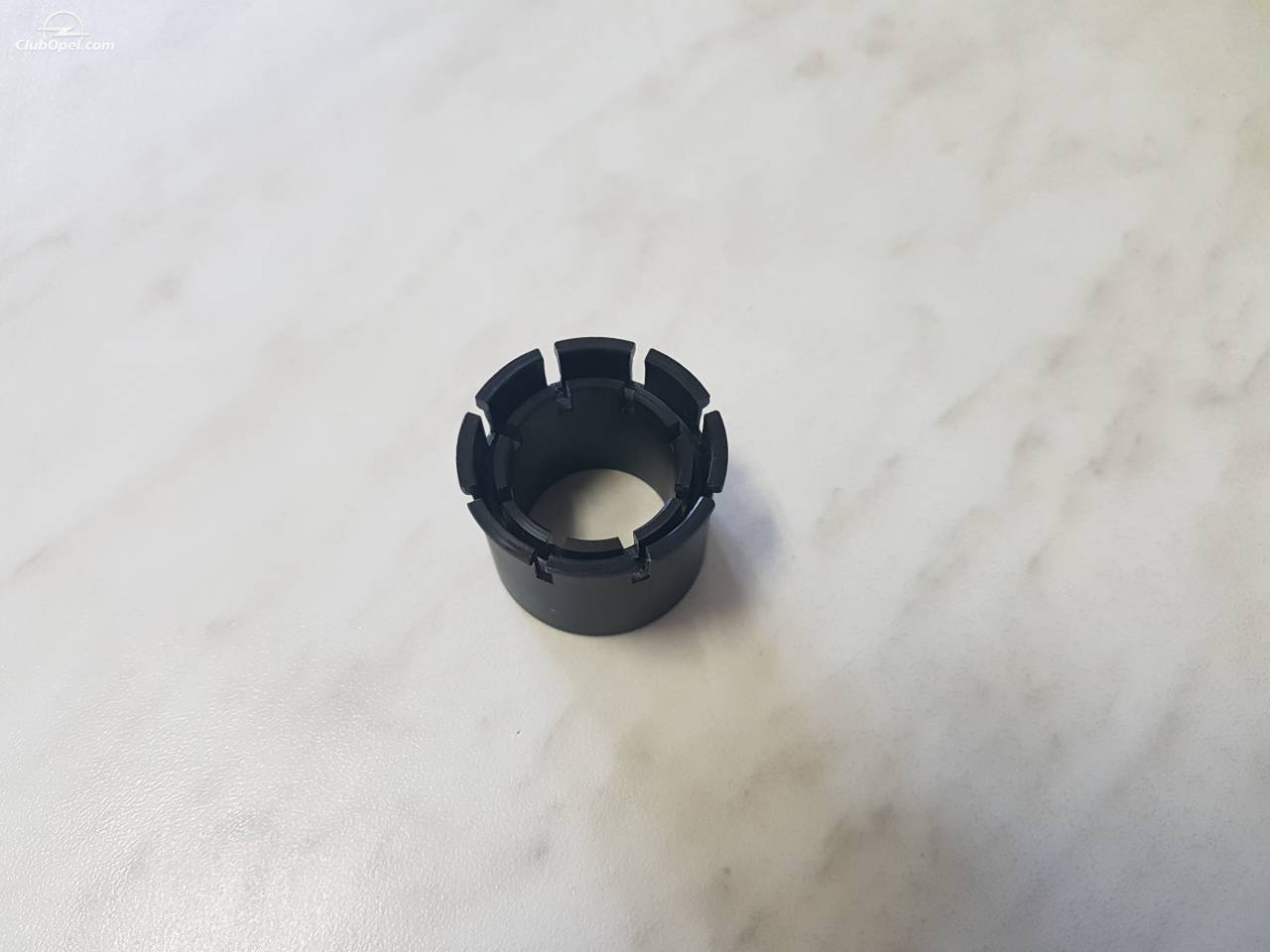

Bucsa difera fata de cea de dacie. Bucsa se poate monta si fara a da caseta jos de pe masina este mult pana se scoate bucsa veche, se poate rupe si scoate pe bucati nu se monteaza bucsa noua langa cea veche deoarece se va misca stanga dreapta odata cu, cremaliera. Dupa ce se scoate bucsa veche se monteaza cea noua care are niste aripioare sau pinteni cum vreti sa-i spuneti care intra intr-un canal circular din caseta, care actioneaza ca o siguranta astfel va sta fix in acelasi punct in caseta. Eu am facut rost de o caseta uzata am taiat caseta aproximativ 15 cm unde este bucsa pentru a lua cotele si a confectiona bucsa. Din punctul meu de vedere cel mai usor bucsa se monteaza astfel. Se scoate bucsa veche, se introduce pe ax cea noua se taie dintr-o teava de pvc aproximativ 5-7 cm dar, diametrul exterior al tevei de pvc sa fie m-ai mic putin decat cel al bucsei,se monteaza bieleta iar acum avem nevoie de un prieten la volan care sa ia usor dreapta dupa ce se centreaza axul cu bucsa pe mijlocul casetei, practic bieleta actioneaza ca o presa impinge teava de pvc in bucse care intra perfect la locul ei.

Deocamdatã nu mã apuc de lucrare așa mare. Sunt șanse sã stau pe jos lângã mașinã câteva ore și pe vremea asta... Poate când vine cãldura.
O singurã nelãmurire mai am. Ca sã scoți bucșa veche trebuie sã scoți axul din cremalierã bãnuiesc, nu? Altfel nu îmi imaginez cum sã o scoți pe cea veche nu ai cum sã o prinzi, sã o scoți de acolo.

Salut. Eu sunt din Oradea. Am umblat la vreo 3 magazine de piese pânã sã gãsesc. La magazin scria piese dacie sus, tipicul magazin mic care funcționeazã de 15-20 de ani cu piese de dacie. Câteva posturi mai sus scrie detalii și poze cu bucșa vedetã.
Problema la mine a fost cã nu am putut sã fac bucșa sã stea în cremalierã. Când virezi iese afarã. Deocamdatã am abandonat proiectul. În varã am ceva reparații mai mari planificate și atunci o sã mã apuc din nou sã mai încerc odatã sã o schimb.

Doroftei Petronel a scris:Nu am rezolvat nimic.Am gasit o bucsa pe net pe la 8 ron ,dar nu stiu sigur daca se potriveste.O sa incerc ,cand am ceva timp sa o dau jos si sa fac alta din teflon la strung
Ai reușit sã faci ceva? Ai reușit sã o montezi?
Eu am avut probleme în a monta bucșa de dacia ca sã rãmânã acolo. Am bãgat-o pe tija de cremalierã dar cum virai volanul ieșea din casetã.
