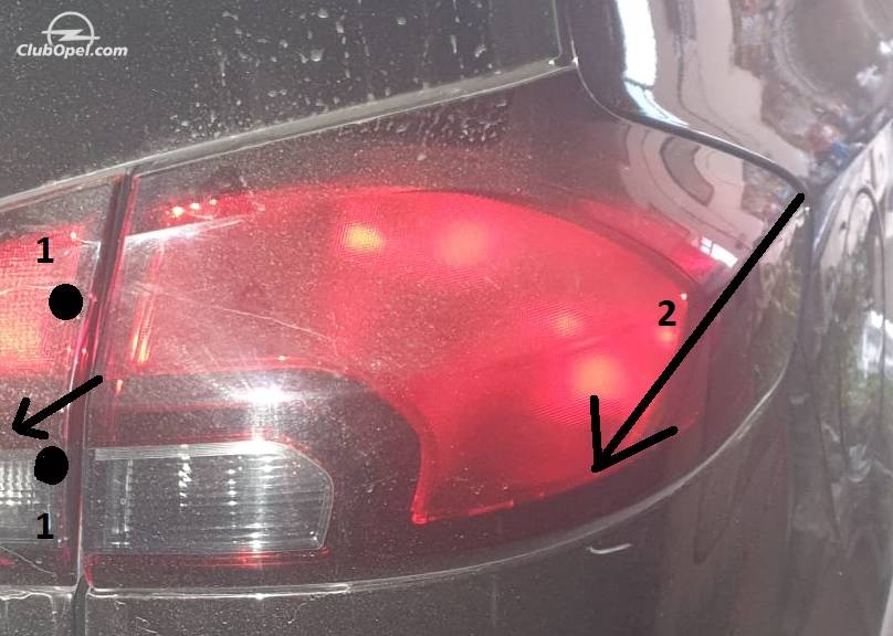

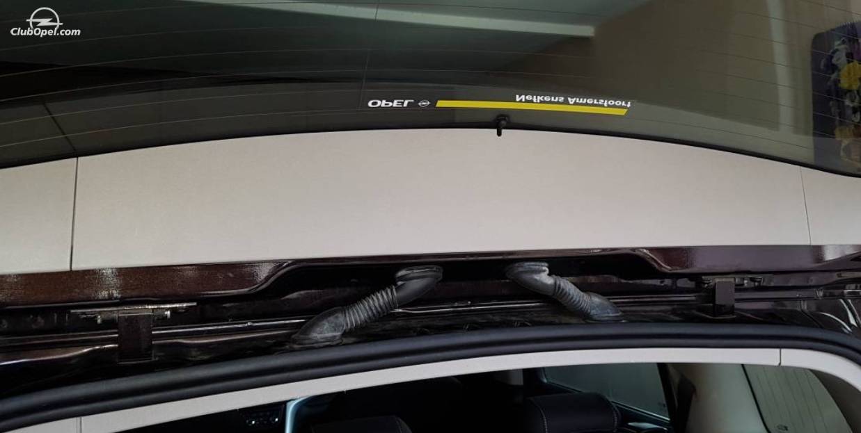

In prima poza se vede stopul iar bulinele negre sunt 2 dopuri care pot fi vizibile dupa ce se ridica usa de la portbagaj. Se pot scoate usor cu o surubelnita dreapta si acolo avem 2 holsuruburi cap cruce. Apoi stopul iese prin miscare repetata spate -fata deoarece intre tabla si stop se scurge toata apa de sus /frunze/aluviuni ce formeaza ca un noroi ce se intareste si nu se scoate chiar usor.

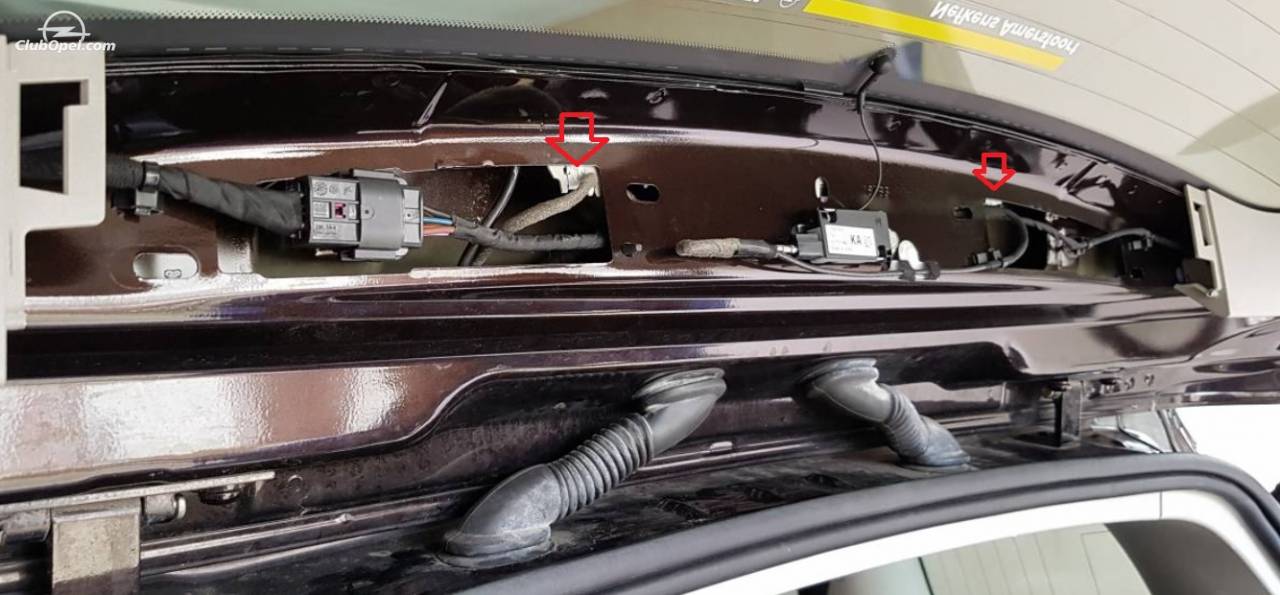

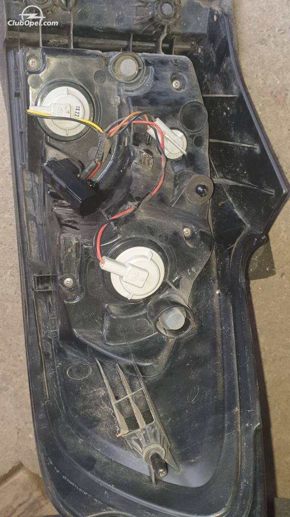

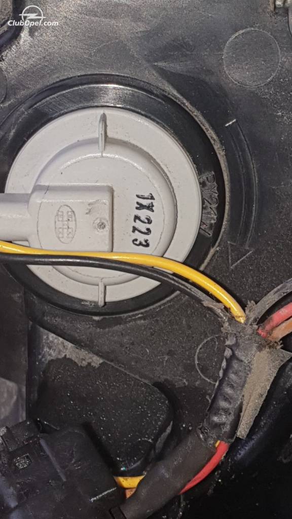

Dupa ce stopul a iesit din cele 2 canale (are unul spre exteriorul masinii unul spre portbagaj) o sa fie vizibila o mufa conectata la mufa ce vine din masina. Mai intai tot ansablul il scoateti dintr-un plastic (ca sa nu joace acolo ) si decuplati mufa asa cum vedeti in poza 2. Trebuie sa fie vizibile 3 becuri asa cum vedeti in urmatoarele poze (codul langa fiecare bec in parte). Am schimbat toate becurile mari : cele albe erau afumate/ negre iar cele portocalii erau decolorate / decojite.

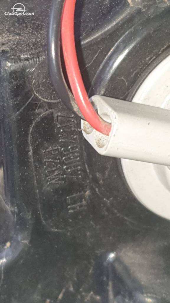

Eu am gasit urmatoarele coduri: P21W - bec alb, PY21W - portocaliu , W5W - bec mic alb.
linkuri:
P21W - https://www.autokarma.ro/set...s_xYaAgcxEALw_wcB
PY21W - https://www.autokarma.ro/set...MvVkaAiFZEALw_wcB
W5W - https://www.autokarma.ro/set...tFrMaApd4EALw_wcB
