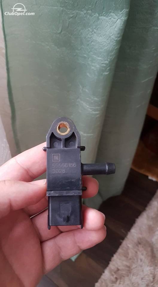

Aproximativ acum 1 an a fost prima eroare pe senzorul de la galeria de adimise( cred ca senzor de amestec aer ceva de genul, atasez poza)

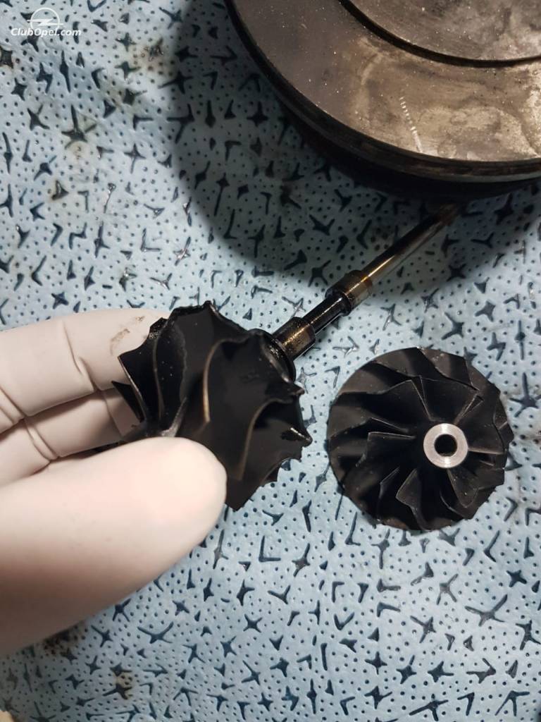

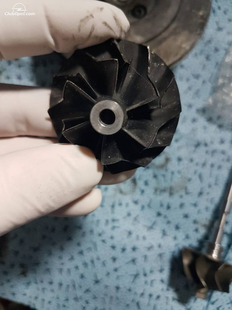

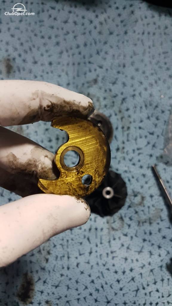

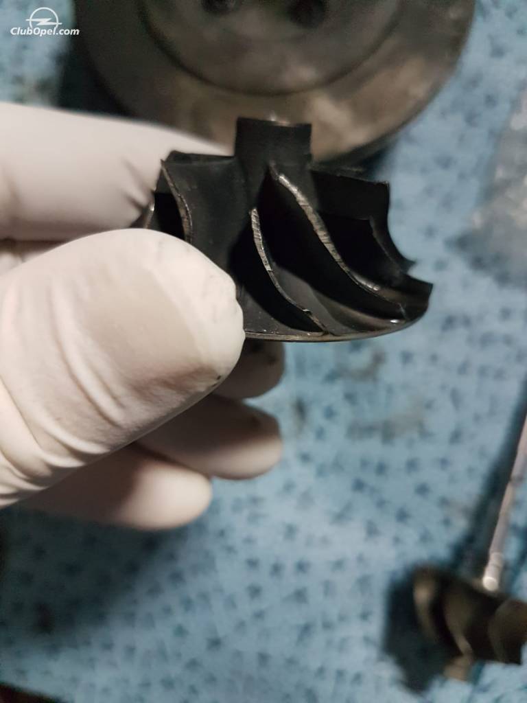

La intrare filtrului in regenerare , a fost o ingaturie , si apoi un zgomot metalic, probabil prima clapeta care a zburat, si a ajuns pana in turbina, si apoi masina a intrat in ''limp mode'''.

Ajung la Alba, la OKalba sa repar turbina, iar in timpul in care a demontat turbina, mecanicul mi-a zis ca aproape sigur clapetele de pe galeria de admisie sunt vinovate pentru deteriorarea turbinei

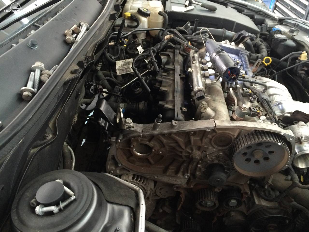

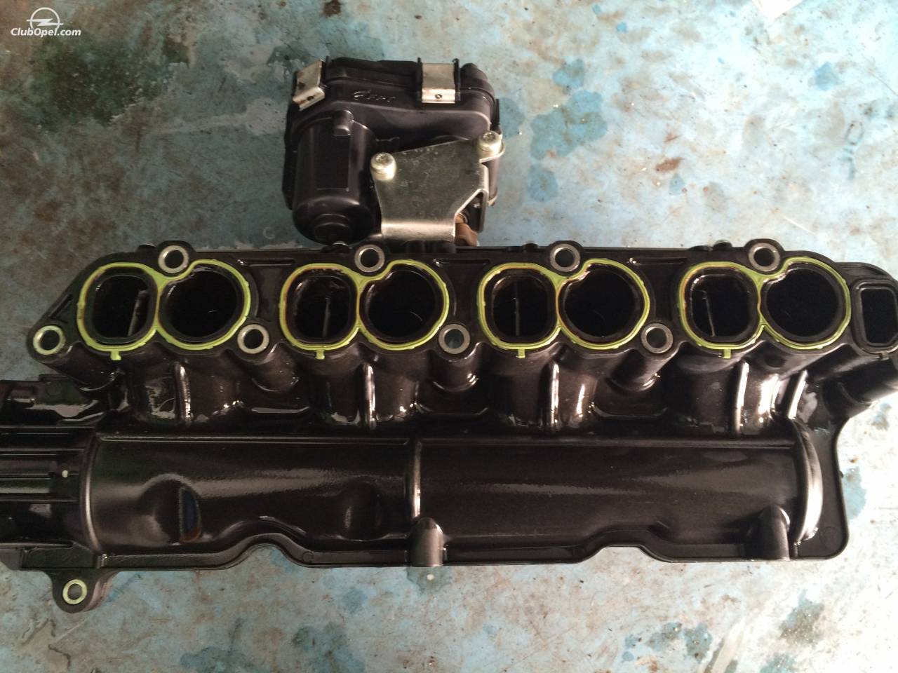

Ajung in Sibiu, caut o clapeta din dezmenbrari, seria noua, o curat bine , si merg la mecanic sa o demonetz pe cea veche si sa o inlocuim cu ce-a ''noua''

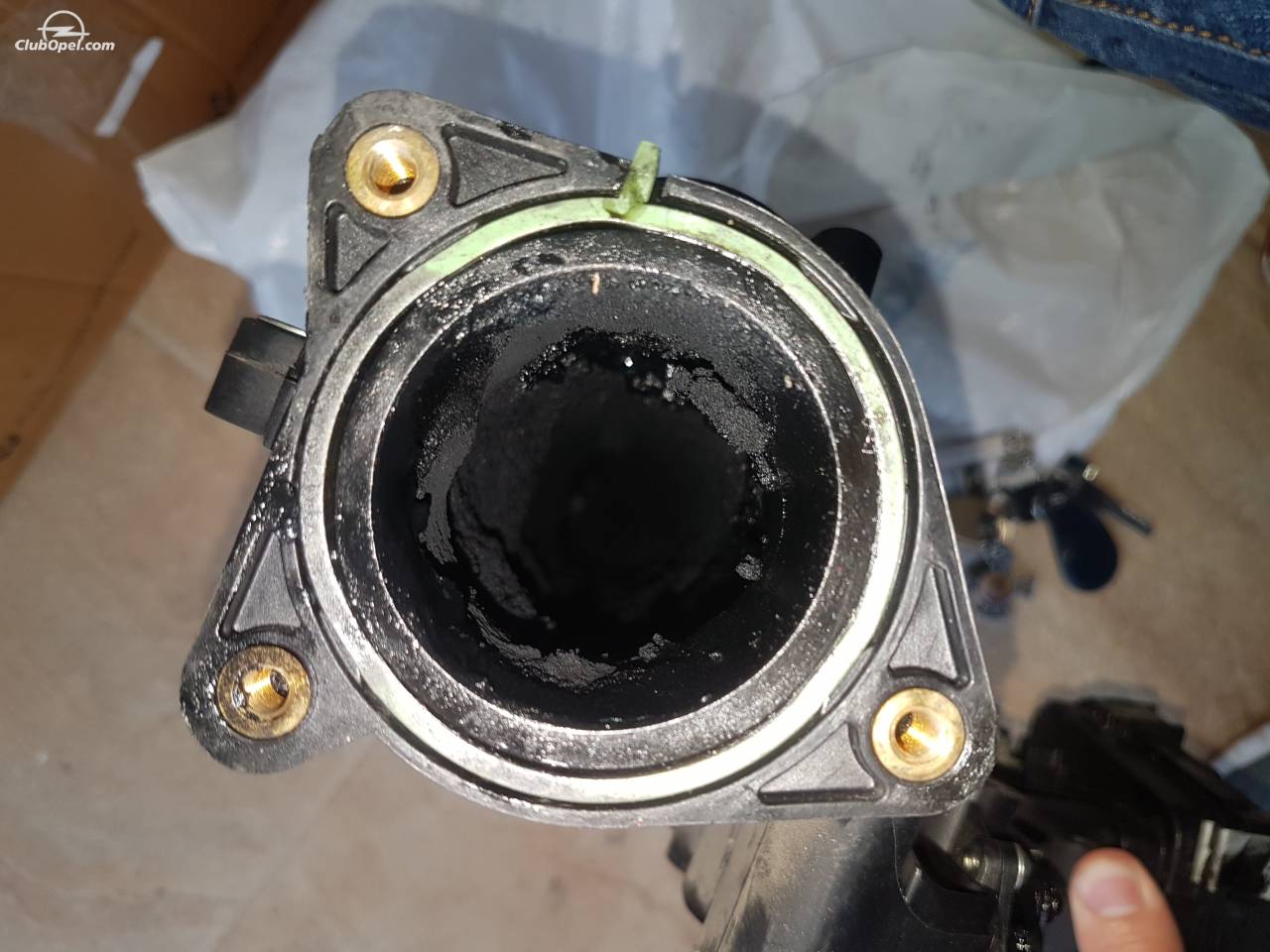

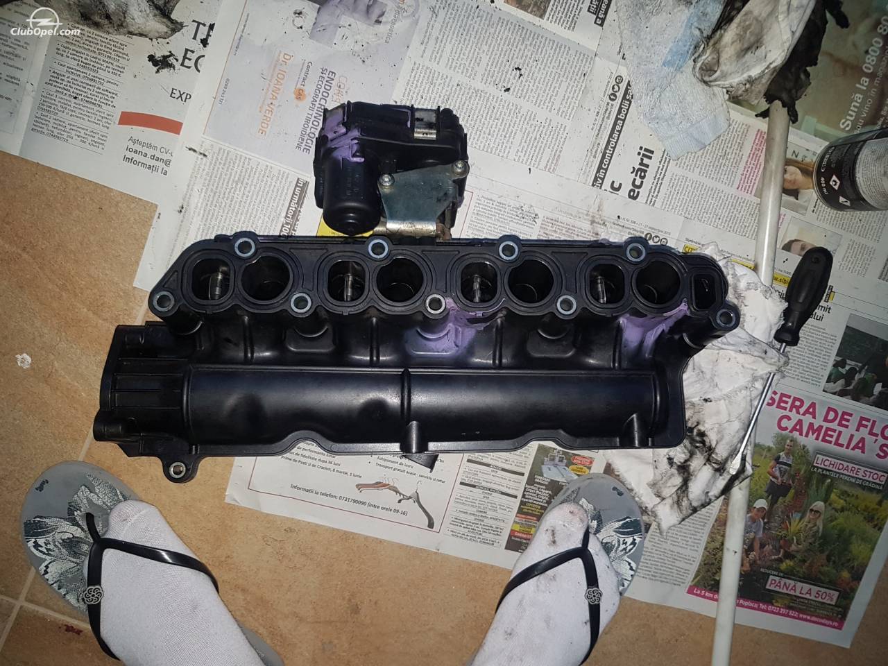

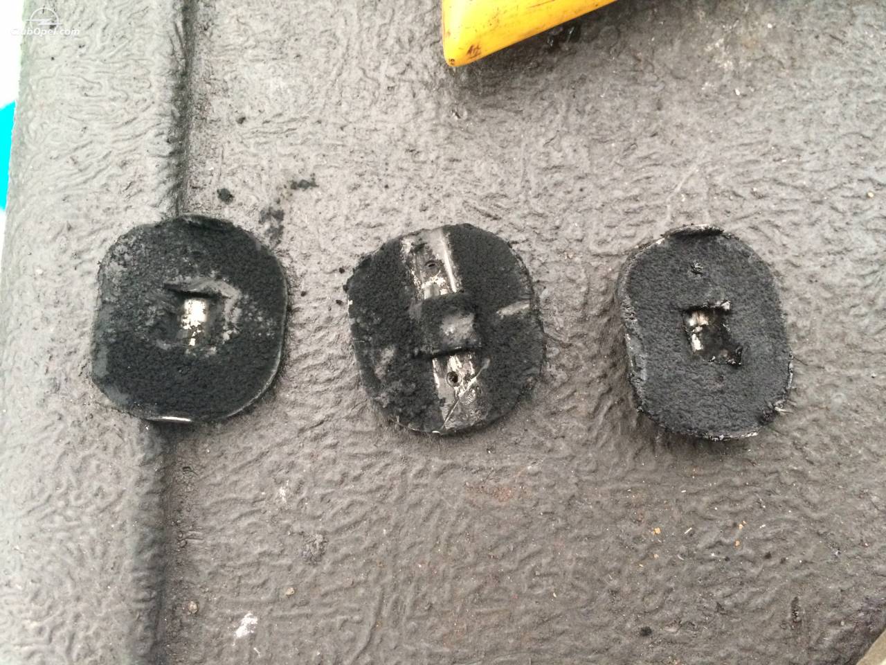

Dupa o operatiune nu tocmai usoara( trebuie data si ditributia jos) am reust sa scoatem galeria buclucasa-3 clapete lipsa + o gramada de mizerie:

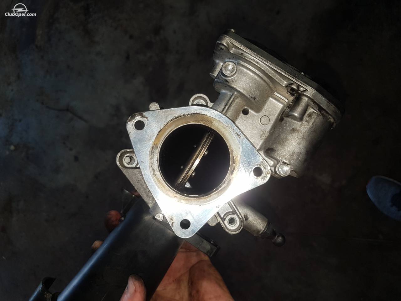

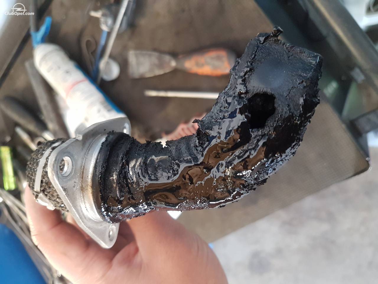

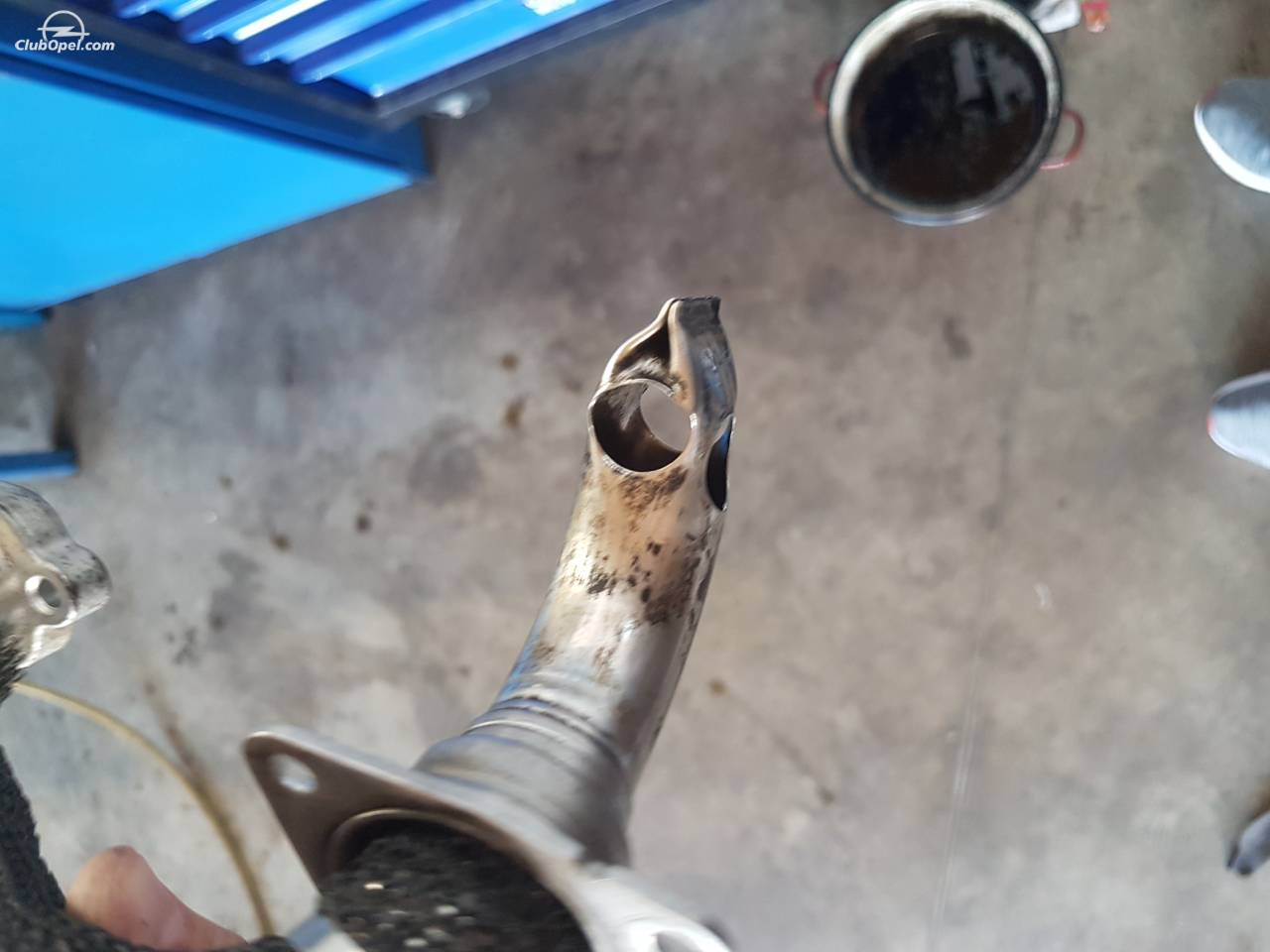

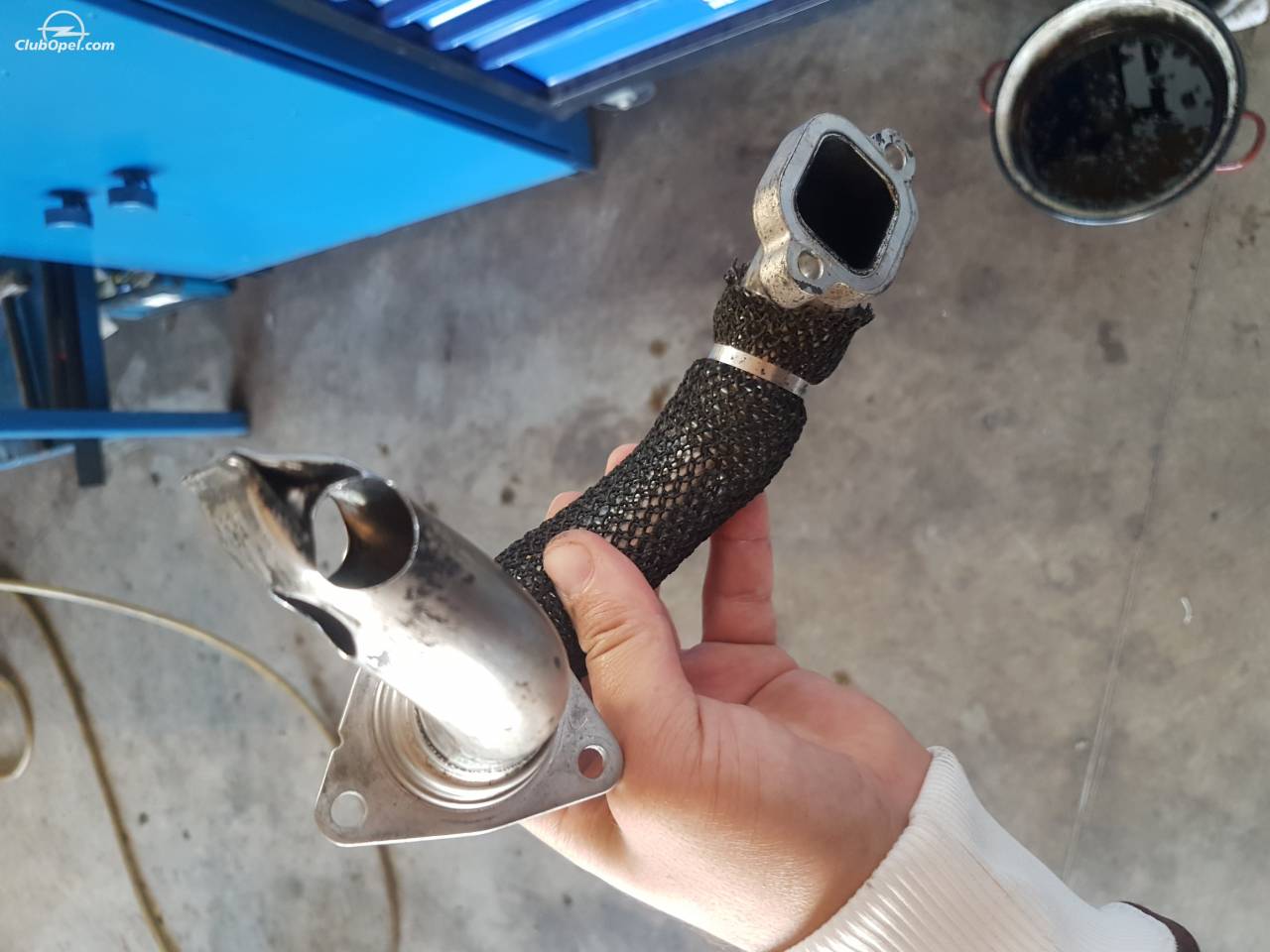

Curatat clapeta, +teava+valva EGR:

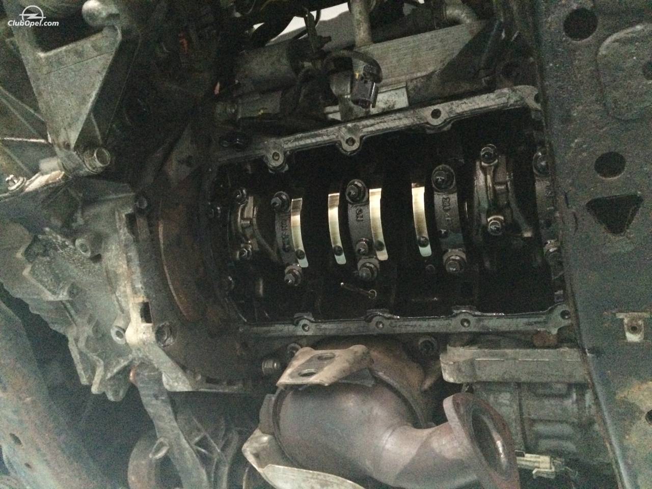

Si o a doua intrebare, daca sa desfac sau nu motorul sa dea chiuloasa jos sa verifice eventuale pagube provocate de clapete sau chiar daca mai sunt pe piston sau mai stiue eu unde.

Am revenit cu rezolvarea problemei de overrboost. Am inlocuit turbina cu una noua, deoarece turbina ''recondtionata'' avea geometria variabila blocata, asta dupa ce am fost la ''specialitul'' in turfosuflante Dragos Mihai Mihaltan care ma asigurase ca a reparat turbina in totalitate si ca functioneaza perfect.
