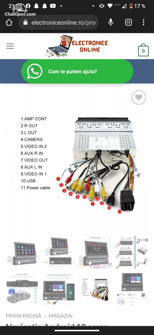

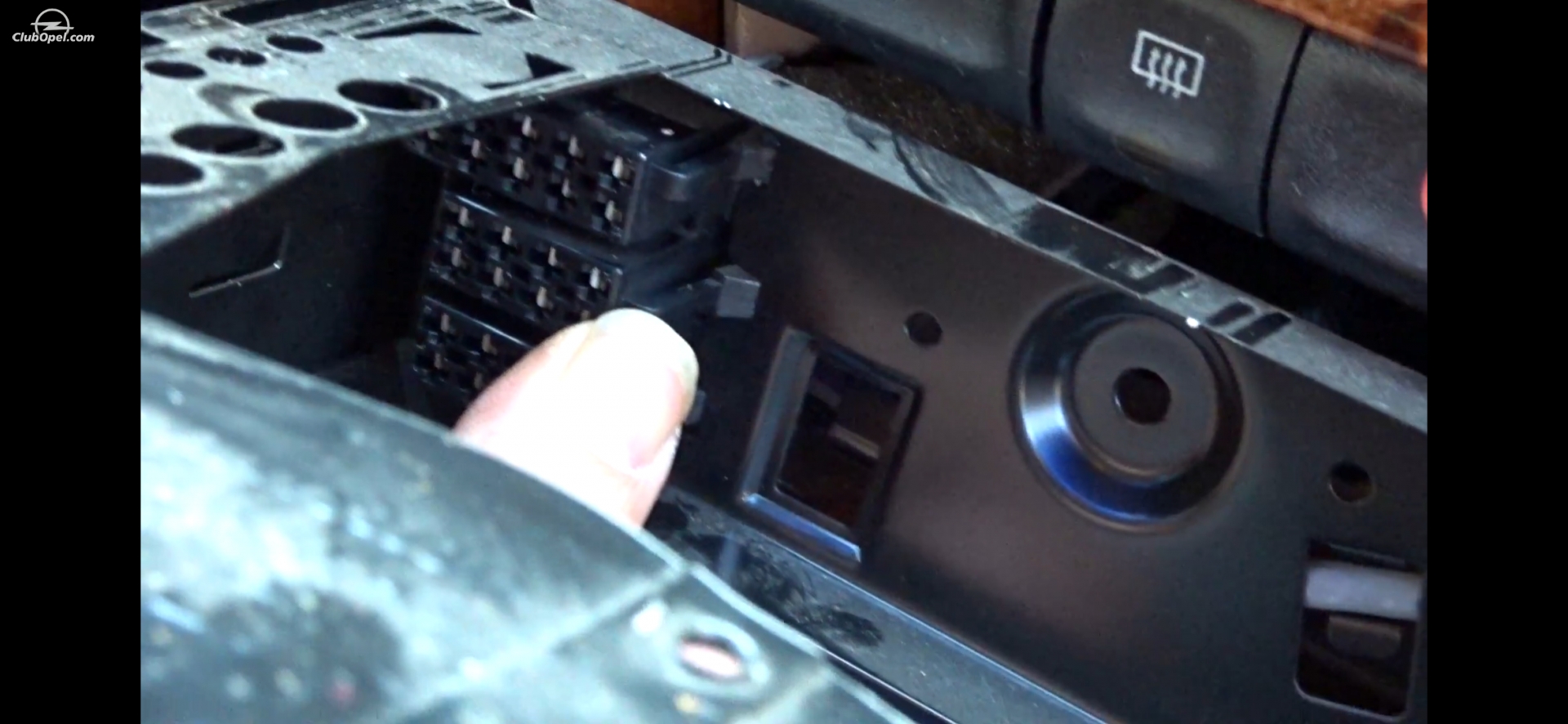

Am dat si eu comandã de o navigatie si am observat dupã cã am 3 mufe de la casetofonul masinii si navigatia are 2.
Ce ar trebuii sã fac sa elimin mufa mare sa nu o conectez sau sã cumpãr un adaptor ceva (si dacã trebuie adaptor daca mã puteti ajuta cu un link)
Va multumim anticipat!

Chestia aia "navigatia", pare ca ar avea mufe ISO.
Deci, din rama originala, poti scoate mufele (au cleme din plastic, le apesi si scoti mufele). Apoi, folosesti doar cele doua mufe mai scurte.
Daca vei fi atent, o sa vezi ca se vor potrivi fiecare in perechea sa.
Au o cheie, cate o chestie din plastic, care nu te va lasa sa le bagi invers.
Cam asta ar fi conectarea si cam atat se poate din informatiile furnizate.
