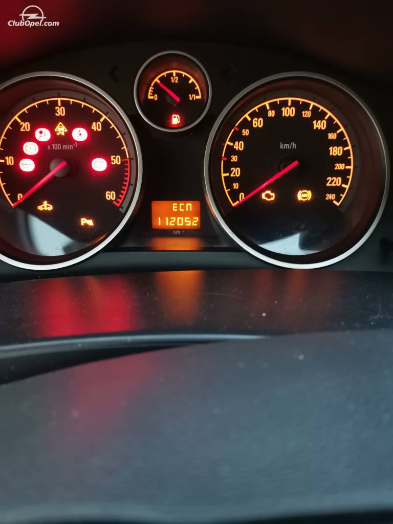

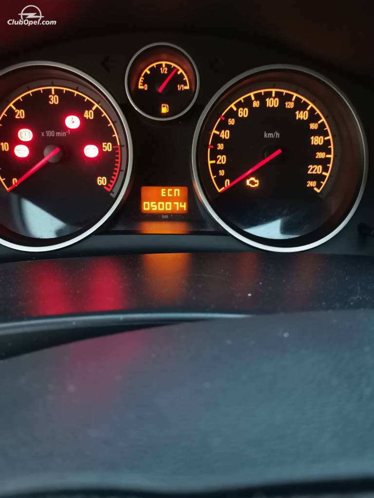

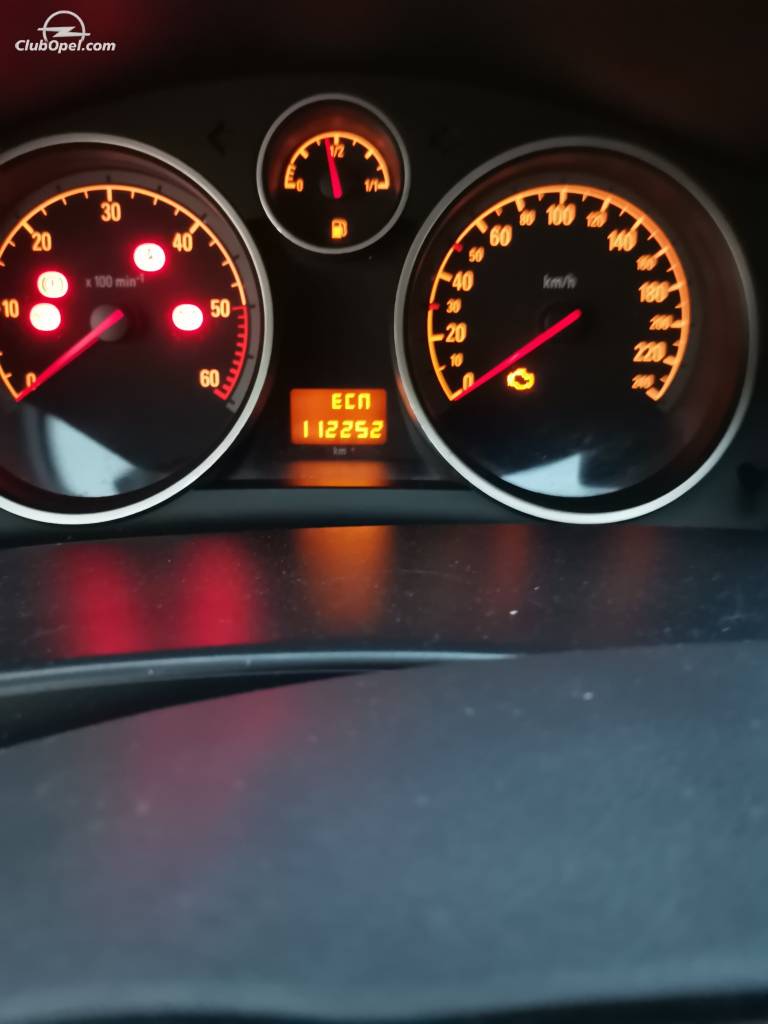

Pentru P1120 si P1122, dai jos UEC si dai cu spray de contacte in mufe si pini. (nu cureti cu nimic abraziv) Cauta cu incredere ca o sa gasesti cum se face (3 suruburi cu T30 si o piulita cu hexagon de 10)
Pentru P0500, problema complicat de rezolvat, foloseste functia de cautare si o sa gasesti discutii despre diferite posibile rezolvari.
EDIT:
Editez pentru a nu face spam.
Traseul firelor dintre pedala si ECU, trece prin contactele UEC (pentru a fractiona instalatia electrica astfel incat sa fie mai facila executarea). Se incepe prin curatarea acestor mufe UEC (fiind o problema cunoscuta si care apare frecvent), pentru a nu da bani aiurea pe componente.

Preluat dintr-un alt post de aici de pe forum.
Salut! Iata ce inseamna acele erori ECN:
- 1120: Accelerator Pedal Position Sensor 1 High Input C- 009
Accelerator Pedal Position Sensor 1 Range/ Performance C- 009
Accelerator Pedal Position sensor 1 and 2 Signal Incorect Ratio C- 009
- 1122: La fel ca 1120 dar e Sensor 2...
- 0500: Vehicle Speed Signal not plausible with Engine Speed and Injection Maas B- 031
Vehicle Speed Signal Range/ Performance ABS/ TC/ ESP ( Vehicle Dinamic System) B- 011
In traducere libera ai probleme cu senzorii de la pedala de acceleratie. Cu eroarea 0500 nu sunt probleme, o multime de posesori de H circula cu ea. ( si eu)Web Page Name
