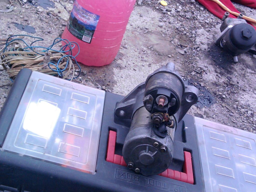

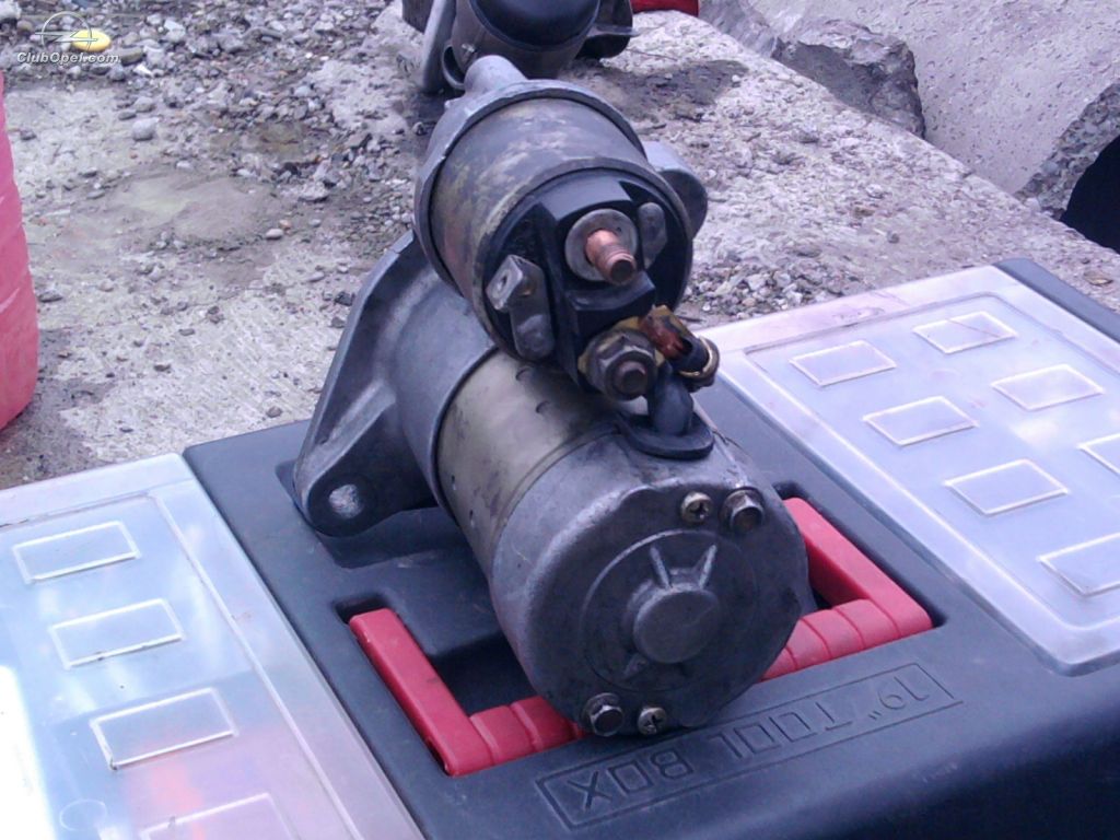

Am demontat iesirea din filtrul de aer, pana la teava metalica.
Am demontat bateria si suportul.

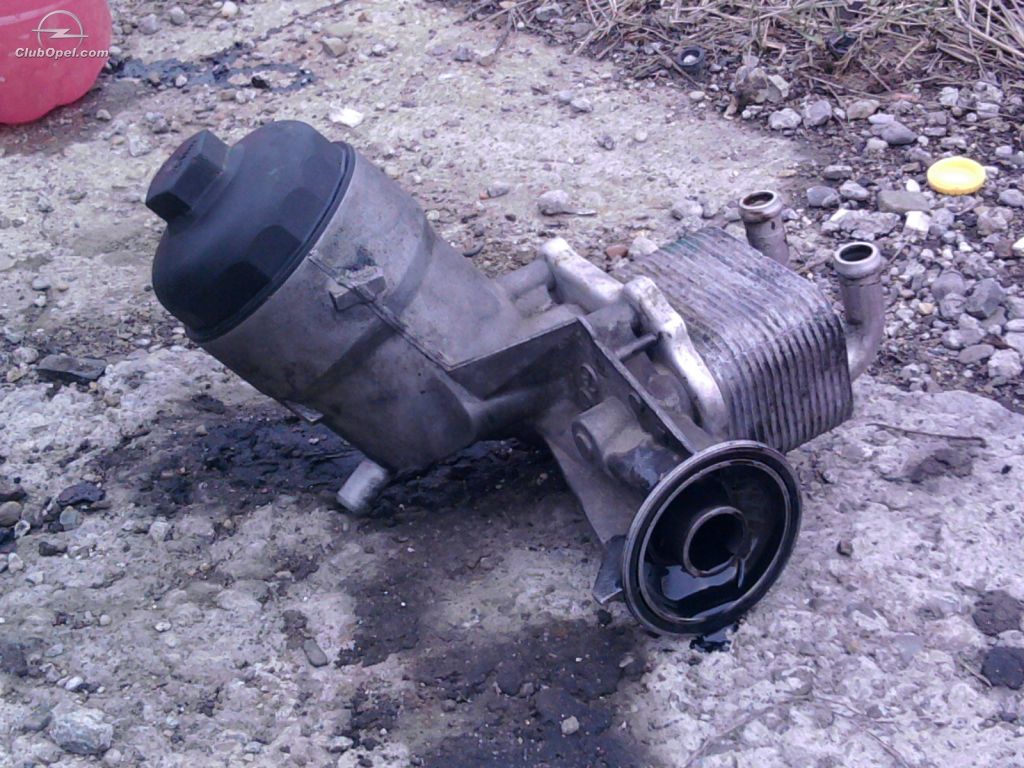

Am demontat filtrul de ulei cu tot cu termoflot.
Am demontat tevile de la injectoare. Si de pe pompa si de pe injectoare.
Am scos suruburile de la electromotor....nu-l pot extrage.

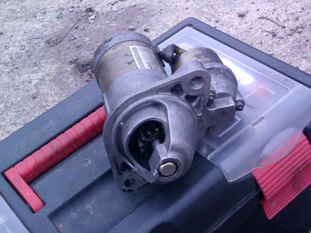

Am ales sa cumpar un electromotor nou. 420 lei. Manopera e a mea. Nu cred ca se merita revizuirea celui vechi.
