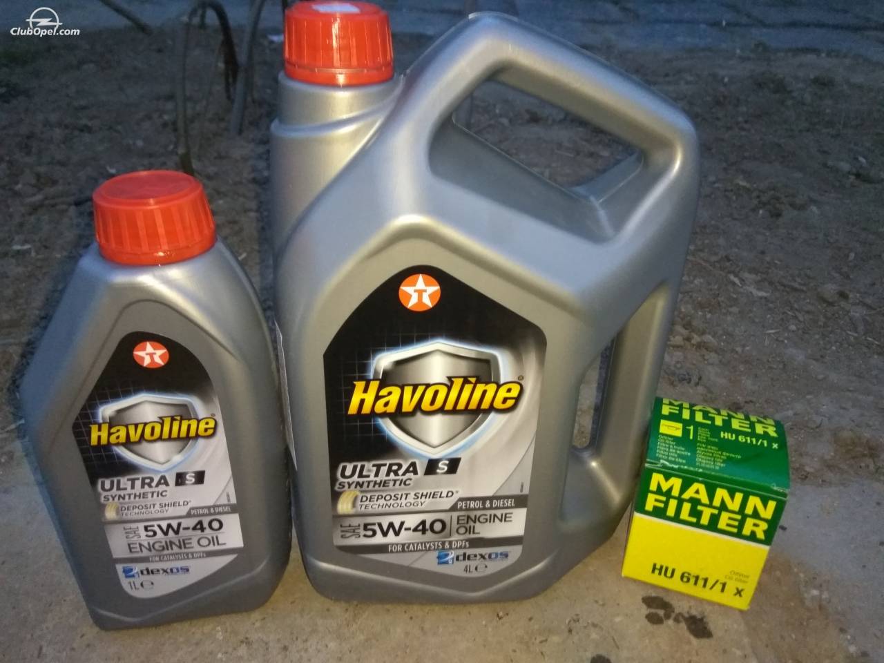

Pana la urma m-am hotarat sa fac schimbul de ulei la Zafira. Am pus un flacon de Engine Flush e la Liqui Moly in uleiul vechi, am lasat motorul sa mearga asa 10 minute si apoi am dat uleiul afara. Am pus apoi ulei Havoline Ultra S 5W-40 (Dexos2) luat de la Carrefour (am cumparat la promotie 4+1 litri cu 90 + 25 lei) + filtru nou Mann. Totul ok, nu bec presiune aprins sau clipitor, motor silentios. Sunt multumit.
Astept sa vad in timp daca papa ceva din el.
