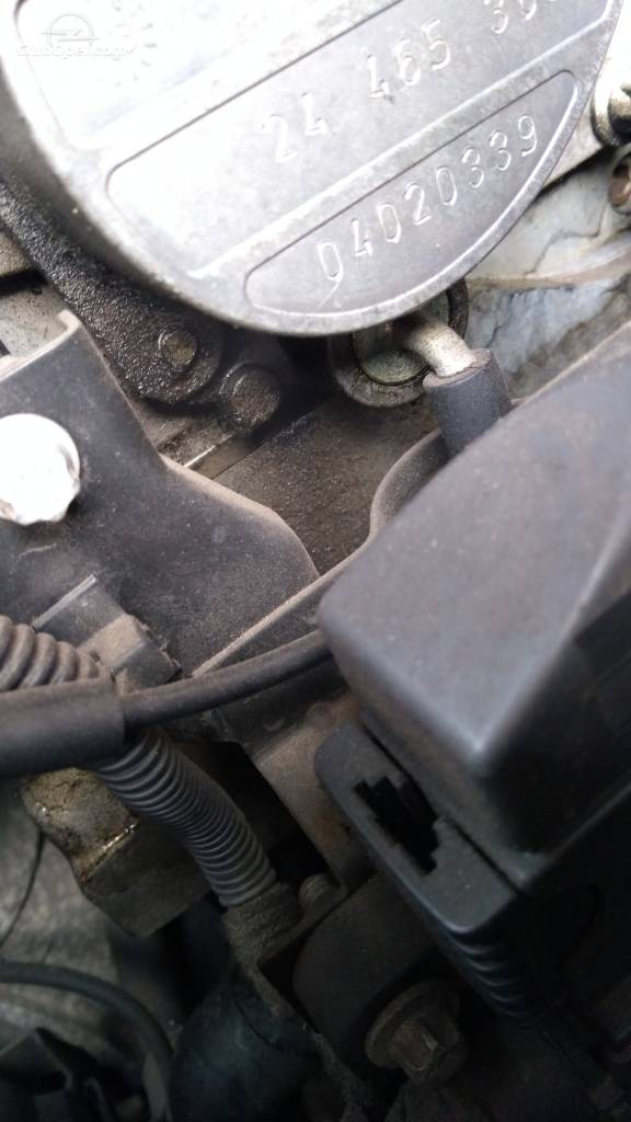

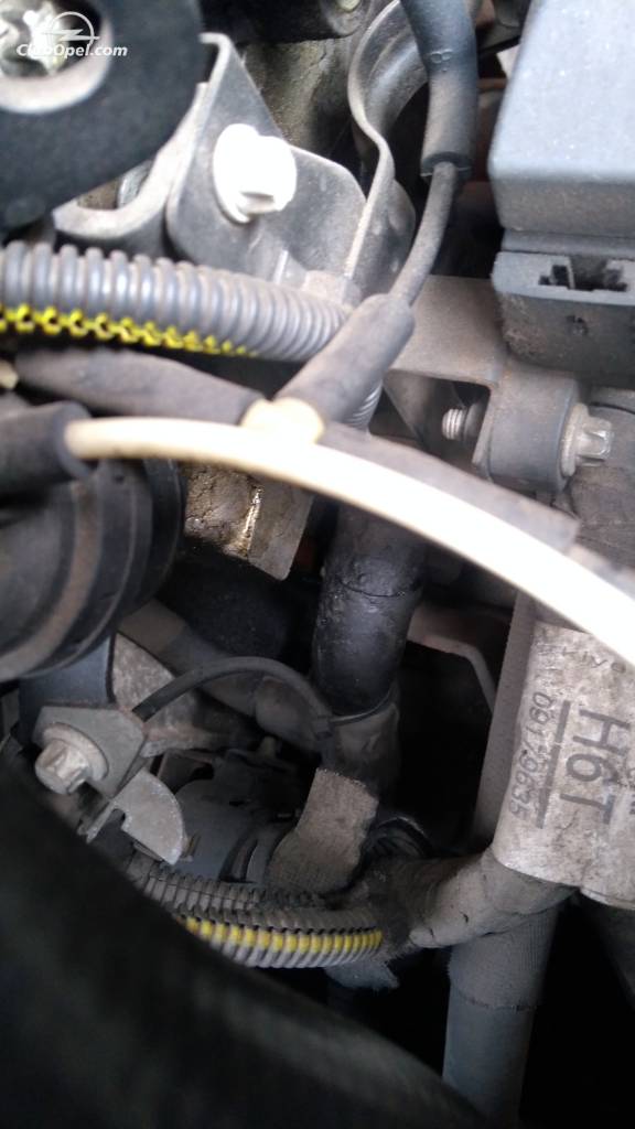

As avea și eu o întrebare... la z19dt pompa de vacuum are 2 orificii ... unul cãtre servo și unul cãtre electrovalvola turbinei ... pe orificiul cãtre electrovalvola nu trage și nici nu împinge aer dar în schimb tubul care vine de la electrovalvola cãtre pompa de vacuum aspira aer ... îmi poate spune cineva dacã e corect asa?

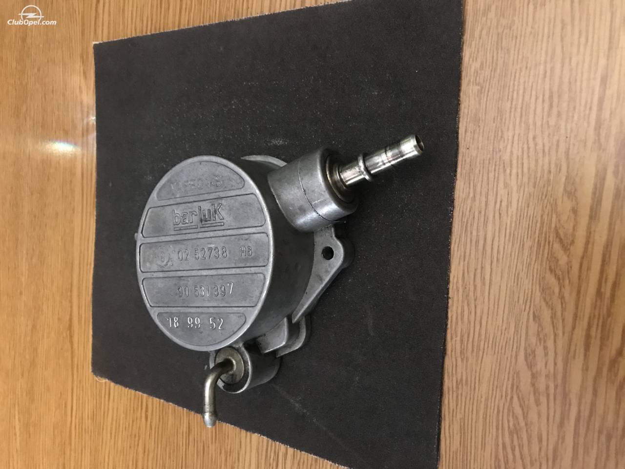

Salutari tuturor !

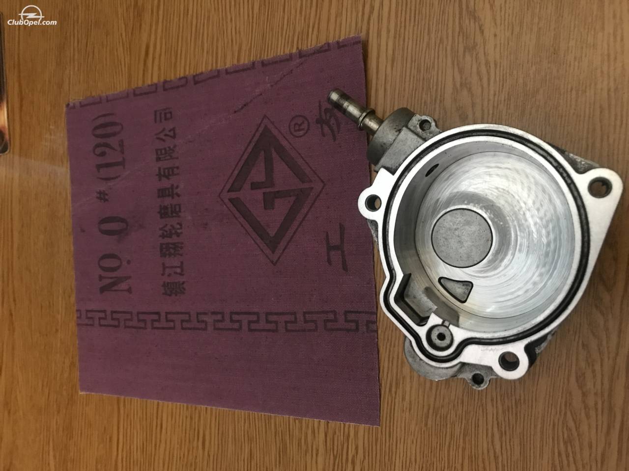

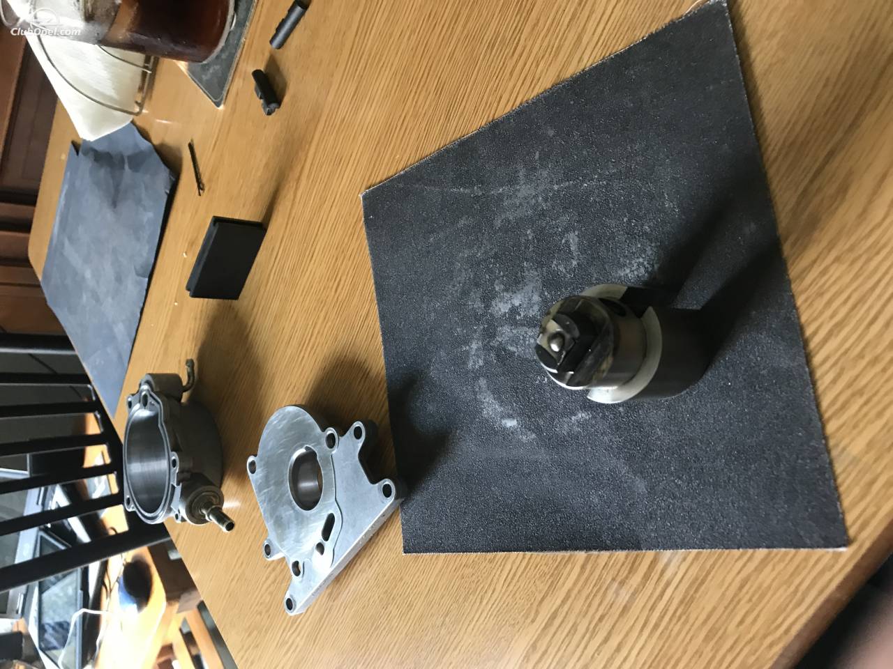

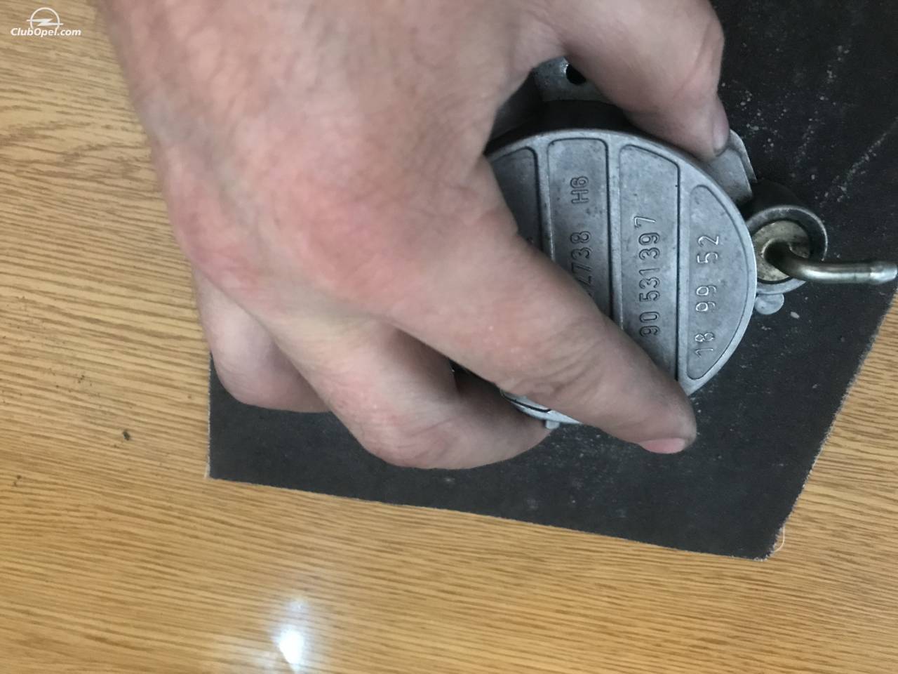

Eu aveam o pompa de vacum pe acasa si m am apucat sa o desfac parea buna dar inainte o probasem pe masina si era mai rea decat a mea
Asa ca m am apucat sa o reconditionez.

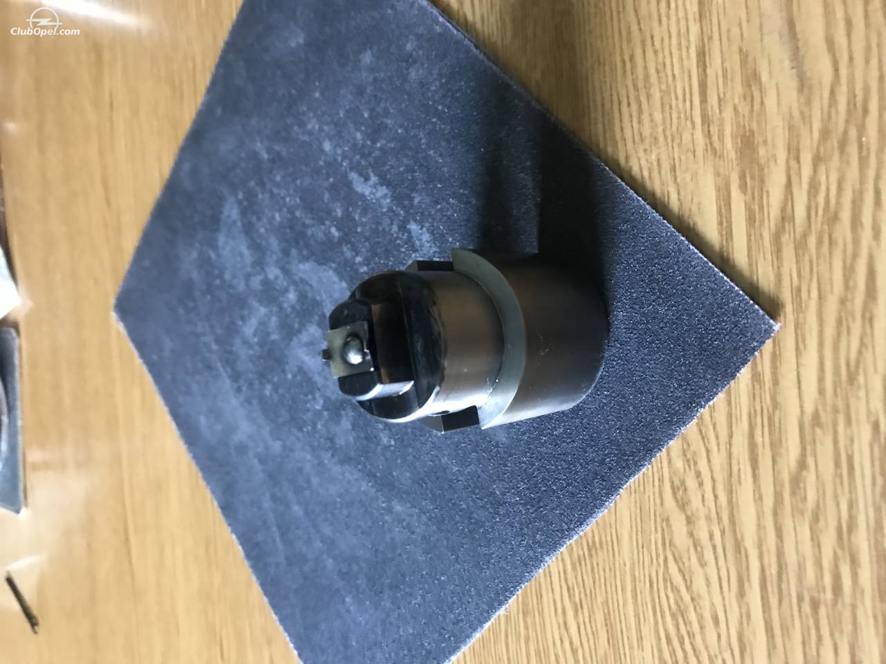

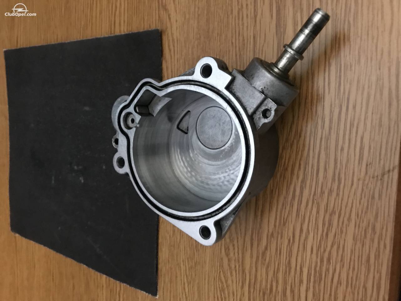

Am luat un subler si am masurat adancimea corpului pompei si dupa asta am masurat paleta de ebonita, o diferenta de vreo 0, 5 dupa indreptarea paletei 0,6 mm.
Asa ca am trecut la ,, frezat ‘’ corpul pompei:
Pe smilgher de 120 si dupa aia pe 1000.
Am adus corpul la aceeasi dimensiune cu paleta montez tot la loc dau sa invart nik
Nu m am gandit ca si axul e de lucru la el, gandindu ma ca ar trebui sa fie mai mic de inaltine fara sa l masor.
Desfac din nou masor diferenta mare normal si dai si freaca cand cu stanga cand cu dreapta parca eram pustiul din karate kid cu miaghi san, dupa vreo 3 ore eram convins ca ajunsesem la baza axului, masor de abia se dusese un 0,1 mm, am luat o foaie de smilgher granulatie 45 si dai si freaca din nou, vreo trei zile cand si cand frecam incontinuu in total vreo 3 sau 4 ore ca nu aveam timp si nici nu ma grabeam ca am masina in atelier ca m a lovit unu.
Deocamdata astept sa iau masina din atelier dupa aia sa vad cand o sa am timp sa schimb sa fac probe.
M am gandit ca in felul asta se poate reconditiona o pompa de vid prin aducerea tuturor componentelor interne la aceeasi inaltime !
Dupa ce o montez va scriu ce si cum indiferent daca esuez !
Sanatate si drumuri bune, tuturor !

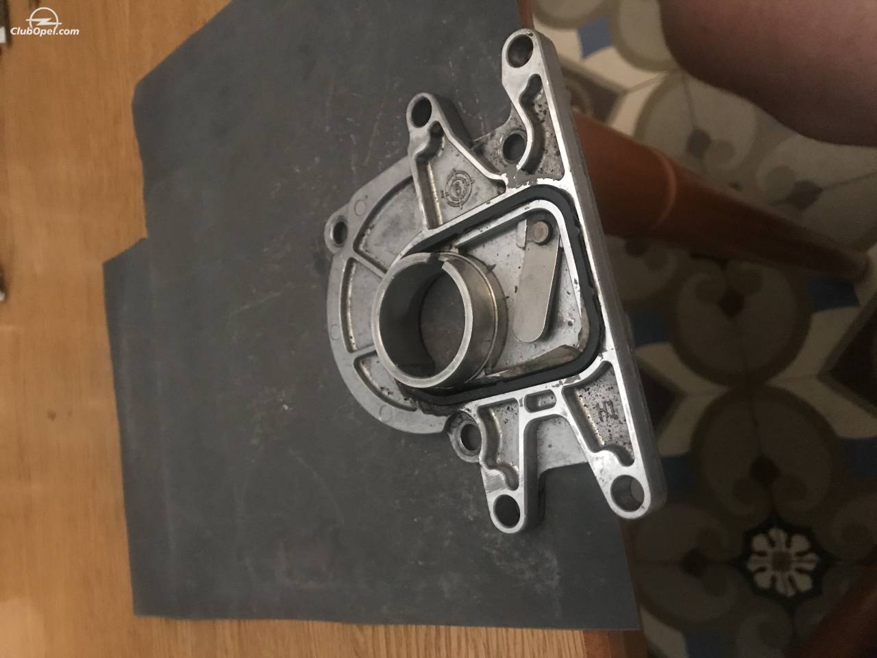

Noroc din nou !
Asa cum am zis revin cu rezultatele
Am pus ponpa vid reparata de mine tragea o idee mai bine dar tot nu mi placea asa ca am luat din dezmembrari alta si cum aveam si electrovalve de rezerva le am schimbat pe toate
Alea vechi in toate era ulei
Trage mult mai bine acuma dar tot are un moment de intarziere cand apas acceleratia cred ca e de la distributie ca nu o fi pusa bine la punct am sa o verific si pe aia
Cu pompa reconditionata de mine nu facea asa de mult vacum
Cu aia de era pe masina facea o idee mai mult decat cea reparata dar dadea cu ulei asa ca am luat alta din dezmembrari dupa ce am probat vreo 3, suflam pe iesirea mica in pompa si dupa aia trageam sa fac vid nici una nu tinea vidul cand insfarsit vad una montata pe un motor care mi parea noua asa ca am demontato pe aia si s a dovedit buna
Acuma sa vad cand o pun din nou la punct distributia ca nu prea am timp acuma
Sanatate si drumuri bune tuturor !
