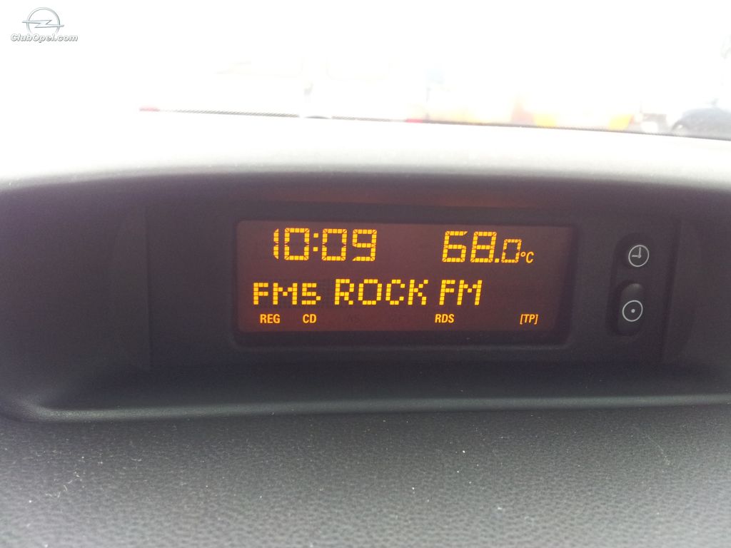

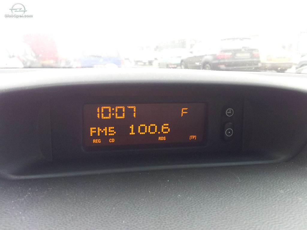

Am cumparat in mai 2012 o Meriva din 2005, 1.7 CDTI Z17DTH si nu am avut absolut nicio problema cu ea pana azi dimineata, cand a incetat sa mai bage caldura.
Nu mergeam de mult timp cu masina si nu apucase sa se incalzeasca complet, astfel ca nu mi-am dat seama cand a inceput sa bage rece, mi-a atras atentia temperatura exterioara pe care o vedeam crescand. Temperatura a plecat de la valoarea normala de -2 grade si in 10 minute a inceput sa creasca (din senin) pana cand a ajuns la 68 de grade, iar apoi a aparut litera F.
In timpul in care crestea temperatura exterioara, caldura care venea in masina scadea, pana cand a ajuns la bage doar aer rece (cand a aparut litera F).
Aveti vreo idee care ar putea fi problema?

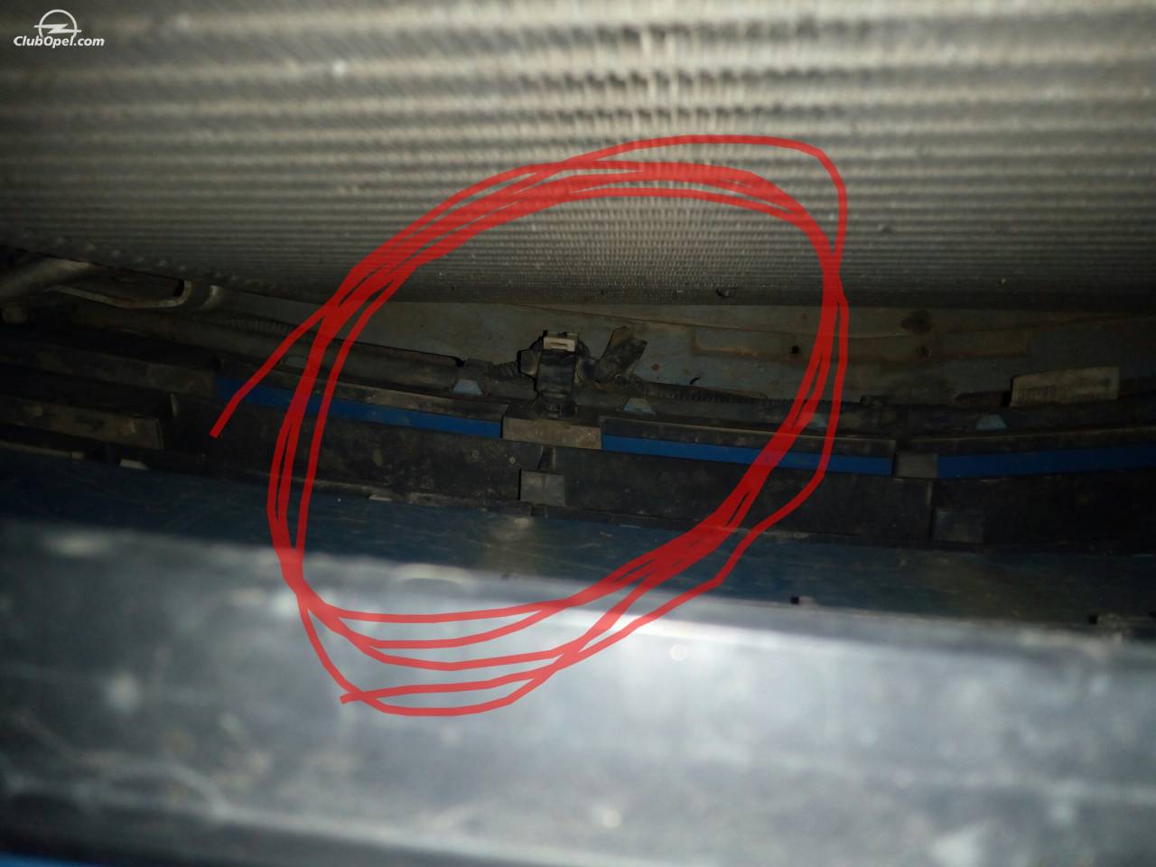

Buna. Am si eu o problema asemanatoare la Meriva 2004, 1.6 benzina. Imi arata aproape tot timpul in jur de -28, -26 grade. Cineva poate sa posteze o poza cum arata acest senzor si unde-l gasesc pe bara fata? Avem acces la senzor fara ca masina sa fie ridicat?
  • jonutzbal
  • Mesaje scrise: 12
  • Masina: Meriva 2004 z16se
  • Cont inregistrat: 25 Mar 2012
E în jumãtatea bãrii din fata in partea de jos. E singurul acolo. Poti umbla la el si fara sa ridici masina, prin bara si pe deasupra prin fata radiatorului(in functie de grosimea bratului)). Pentru verificare mufe, trebuie sa pui cricul sub masina cã sa te poti bãga sub masina sa te uiti.
