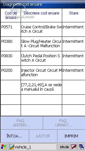

revin cu niste poze de la tester. la prima testare au aparut o serie de erori, dar la a doua verificare ramane eroare cu multe cifre( vezi foto ).
