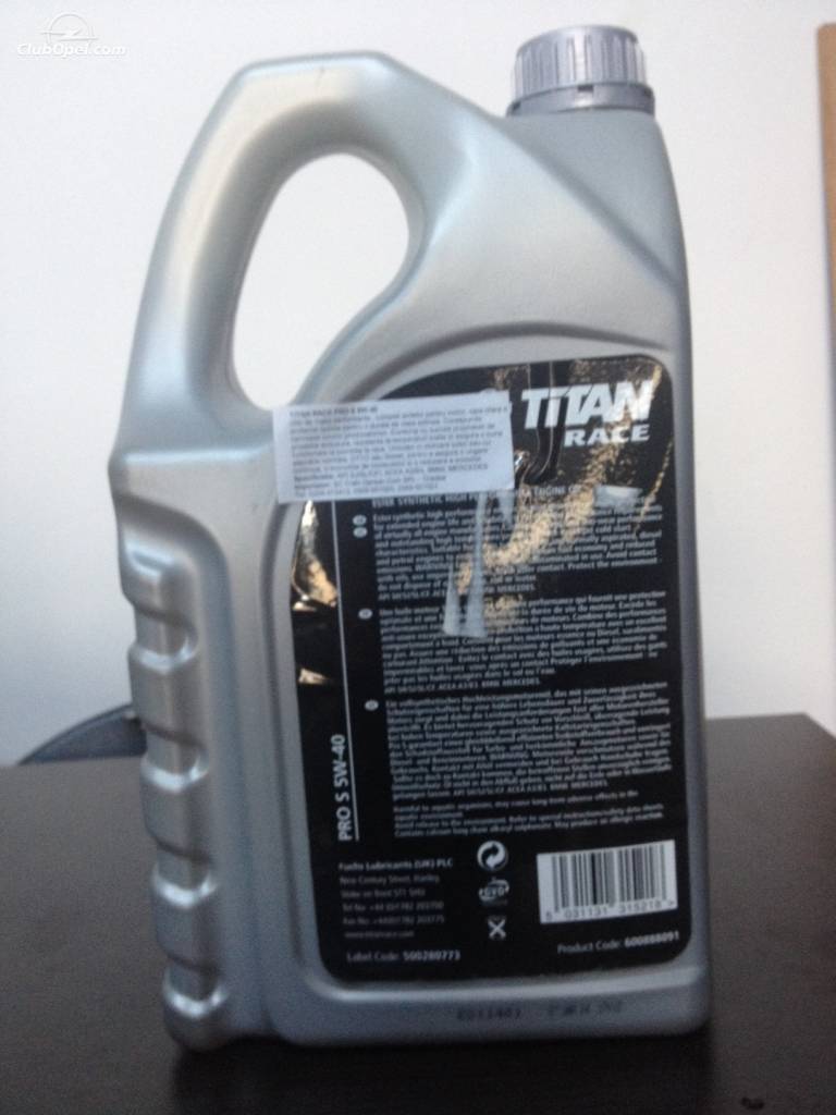

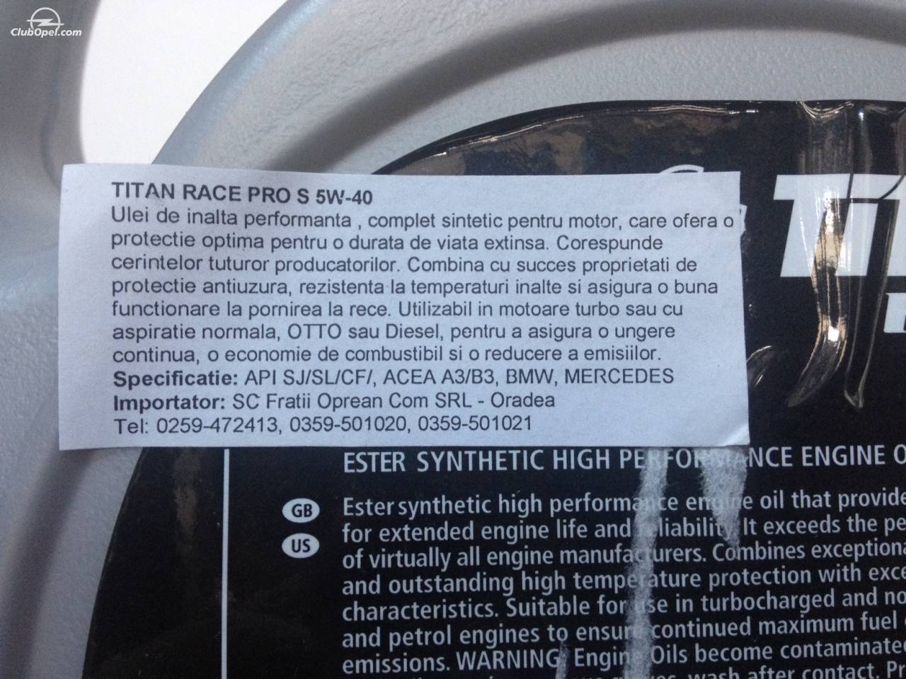

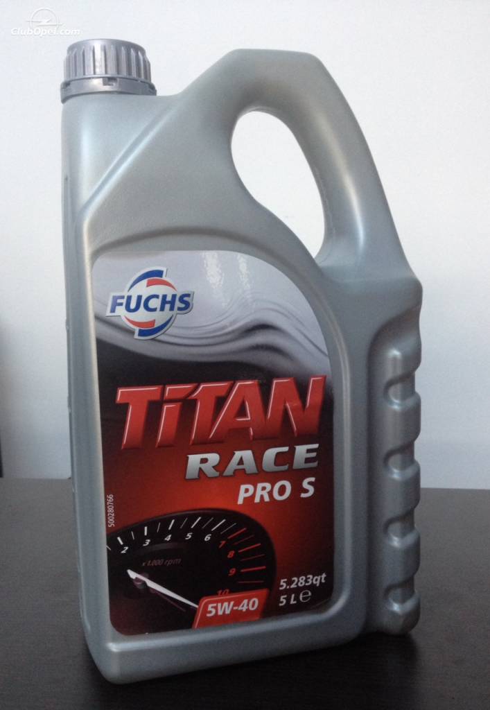

TOTAL_valib a scris:ptr cine are bani si vrea ulei bun recomand uleiul Fuchs Silkone Pro Race S 5w40 ,nu e scump deloc daca stii sa il cauti pe google la magazinele online, full sintetic folosit la curse in Anglia, facut in Anglia, si pe motoare modificate. Ofera cea mai buna protectie in ziua de azi. E uleiul anului 2014
Atasez poze cu el
De evitat uleiurile motul, numai minciuni in marketing;Consultati intai msds-ul si dupa aia vorbiti. Avea mare dreptate colegul nostru opelvn (nec100 pe alte forumuri) ptr cine cunoaste !
Puteti cauta,am mai scris in posturile mele, uleiul motul ,conform MSDS este un ulei mineral, cel mult hidrocracat: atat ... nici vorba de full sintetic cum se vehiculeaza mai sus
Pe langa asta, uleiurile Motul lasa multe depuneri in motor (sludge) in baia de ulei daca desfaceti dupa ce goliti motorul de uleiul motul, veti vedea ce depuneri argintii gelatinoase lasa in urma; dupa aceea de verificat ce lasa si pe chiulasa
sa inteleg din postarea ta ca ai folosit motul si ai deesfacut baia la scimbul de ulei si ai observat depuneri????? eu unu nu te cred ca ai dat jos baia si chiuloasa ca sa vizionezi ce lasa MOTUL in urma........
Atasez poze cu el
