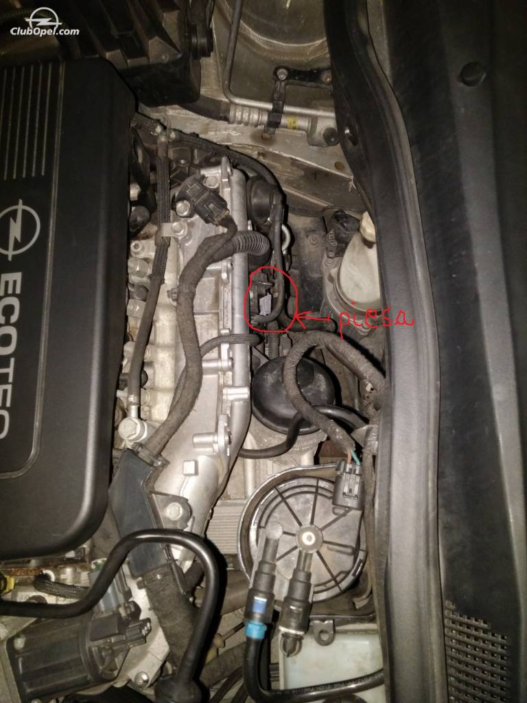

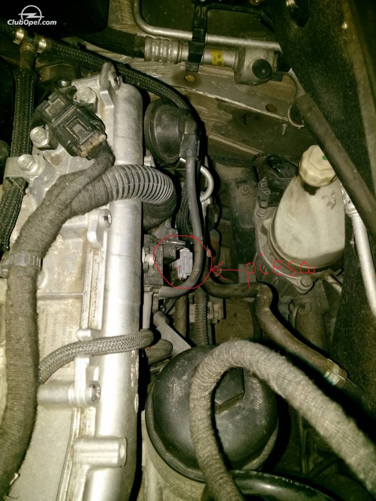

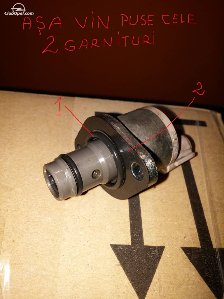

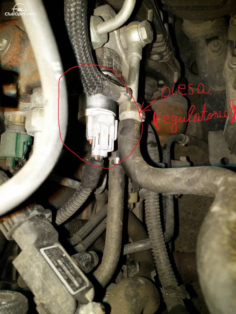

Salut!
Astazi am schimbat Regulatorul de debit combustibil la Astra H 2010, 81kW, 1.7 CDTI, motor J17DTR!
Cei care se confrunta cu oscilatii la relanti si nu numai (pana in treapta a 3-a), trebuie schimbat Regulatorul de Debit Combustibil!
Acum merge ceas motorul!
Achizitionat la un pret mai mult decat decent (425 lei+19 lei curier), demontat personal pe cel vechi, inlocuit cu cel nou, si gata!

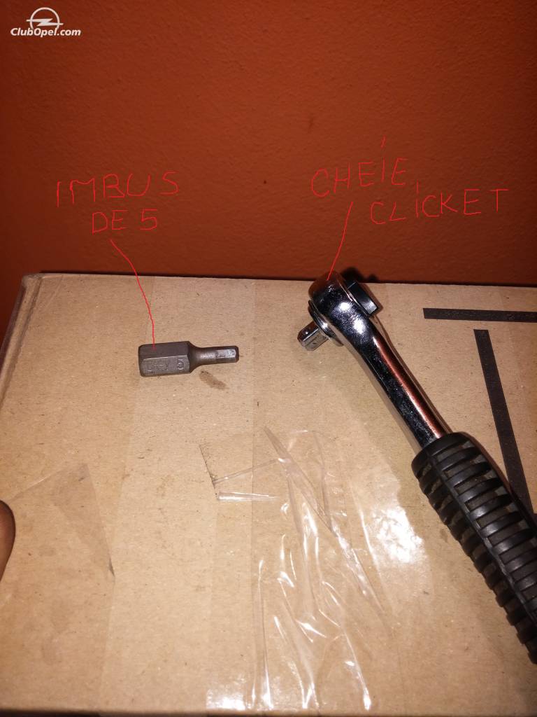

Scule folosite: un imbus de 5 si un bec pt o mai buna vizibilitate!
Timp operatiune: 10 minute!
PS: nu trebuie setat din calculator!
Identificare Piesa:

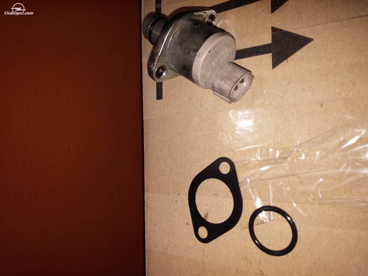

Demontat piesa cu pricina!
Aranjat piesa noua pt montaj!
Scule folosite!
Cost piesa! (425 RON)
Timp demontare si montare: 10 minute
Sper sa va fi fost de folos!
Drumuri bune, fara incidente si peripetii!

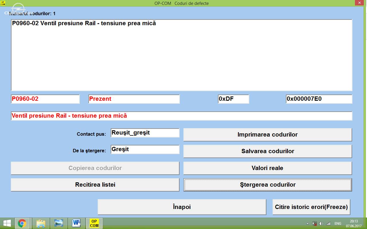

salut, revin cu niste detalii care au dat peste cap orice tester si vreo 2 electricieni pana acum, dupa ce am desfacut regulatorul de pe pompa de inalte si l-am montat inapoi am sesizat ca nu se aude pompa de motorina din rezervor si primul lucru ieri primul lucru a fosr sa verific pompa si anume firele nu sunt intrerupte si sint in regula pompa deasemenea este functionala,dar nu primeste suficient curent doar 1-2 secunde si de aceea nu se aude din rezervor ca ar trage ceva, ca defect pe tester da P0960-02 RAIL PRESSURE CONTROL SOLENOID VALVE CIRCUIT LOW VOLTAGE, aceasta eroare imi apare si ramane pe tester si nu se sterge in nici fel cu nici un tester,si nici daca am imperecheat un alt calculator de la o masina asemanatoare tot 1,9 tot 150 cp cu filtru de particule, si nici pe acest calc nu se sterge, mai are valva(regulatorul) de la rampa comuna care daca il lasi cu mufa se incalzeste(am incercat si cu altul dar la fel) si el si calculatorul masinii cel schimbat si cel care se afla la roata din fata stanga, azi tot un electrician a luat firele de la calculator la sunat verificat si fiecare este pe firul lui, nu dau la masa si nu sunt atinse intre ele, tot el a observat ca acea valva regulator de pe rampa comuna stanga care se incinge cu mufa pusa pe un fir ii vine 12v continuu ceea ce este normal iar masa in loc sa vina cu semnal intermitent vine tot cu semnal continuu, au renuntat cei doi , si mi-au spus sa iau masina si sa caut alt electrician electronist inginer si tot asa, ce poate avea stie cineva?
sa va mai spun ceva ce le-am spus si lor si au observat, cand pun contactul in loc sa se auda pompa de motorina din rezervor cum trage motorina, se aude un clic al unui releu in spate la REC,am verificat si sigurante in fata si in spate la REC si sunt in regula nu am gasit arse, nu stiu daca inainte se auzea sau nu, poate fi ceva legat de releu acela? am inteles ca de pe spatele REC-ului al fi cel de la pozitia nr 4, o sa desfac acolo si maine si o sa verific sa il schimb cu altul de la alta pozitie, dar e greu de ajuns deoarece e Signum si are capitonajul care trebuioe dat jos si alte alea pe acolo,
