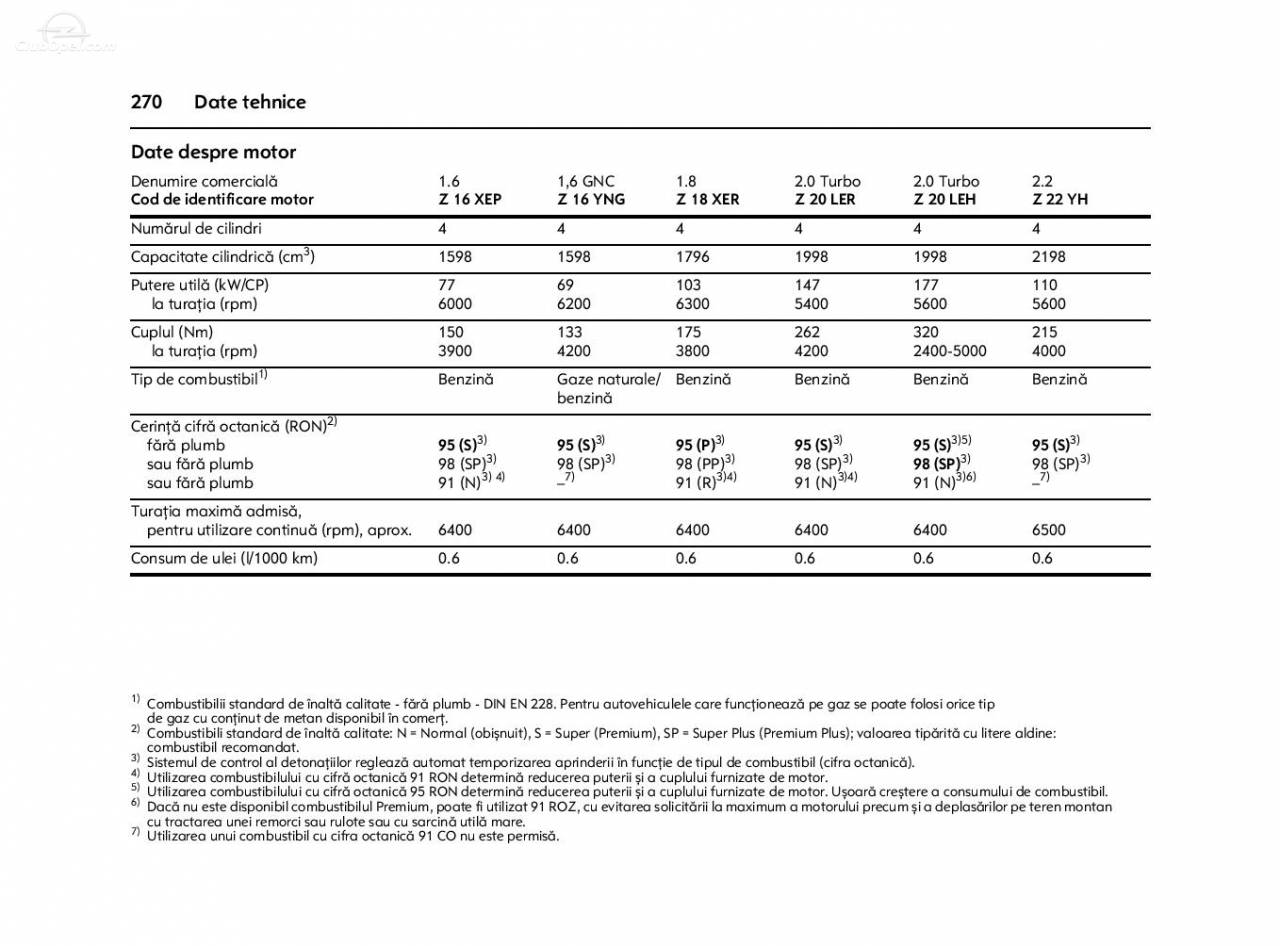

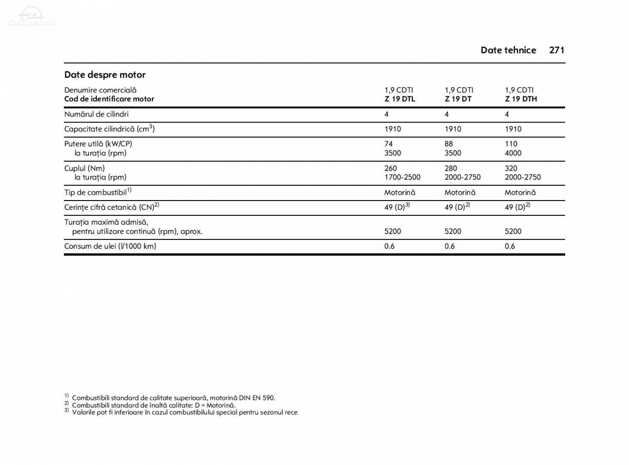

In manualul de utilizare la pagina 270 si 271 scrie un consum de 0,6l/1000 km atat pentru benzina cat si diesel.
  • jgyprime
  • Mesaje scrise: 9,953
  • Masina: Vectra 2005 Z19DT
Dragos Ene, pune te rog o poza sa vedem si noi unde zice ca e ok un consum de ulei.

Am atasat paginile.

Inseamna ca eu am masina stricata pentru ca nu imi consuma ulei deloc.
Intre schimburi imi scade 1-2 mm in conditiile in care mai am si pierderi de ulei pe la o garnitura...
Totusi, nu cred ca e relevanta valoarea aia decat ca valoare maxima admisa peste care trebuie intervenit la motor.
Eu nu cred ca neamtul completeaza 1 litru de ulei la 2000 de km...
El merge 15000 fara sa ridce capota masinii (o ridica doar ca sa puna lichid de parbriz)...
Plus ca am un amic care are o astra h cu z16xe din 2006 (cred) cumparata de noua din romania, unic proprietar, acum are peste 100.000 de km si nu consuma ulei deloc intre schimburi (facute la aproximativ 12000 de km unul dupa celalalt, cam atat merge el anual)
Deci teoria asta cu consumul normal de ulei e doar o interpretare gresita a cartii tehnice a masinii...

Nu cred ca e o interpretare gresita. Asa cum ai zis e o limita maxima. Producatorul se acopera in cazul in care sunt ceva probleme in perioada de garantie a masinii. Te duci cu probleme si iti da cu cartea in cap....
Si, apropo, mentiunea este valabila si la alte branduri, de exemplu: VW (atat pd cat si crdi), BMW (de e60 stiu), etc

legat de consumul tau de 0.5l-0.6l la 10.000 km este infim si eu chiar nu umblam la masina pentru atata dar sunt banii tai Smile
consumul respectiv de ulei este trect in cartea tehnica a masinii si in specificatiile motorului. cel putin asa este trecut la Astra G pentru motorul de Y20DTH la altele nu ma pot pronunta exact.
si ca sa spunem realitatea: nu exista masina care sanu consume deloc ulei. cine spune asta inseamna ca nu stie cum este construit si functioneaza un motor si nu are rost sa dam explicatii ca este atehnic... de aceea si producatorii masinilor scriu in cartea masinii care este consumul acceptat si in care ei zic ca motorul este inca in parametrii (un consum de ulei exagerat dar asa sunt ei acoperiti cel putin pe perioada garantiei(

jgyprime a scris:mikyboy, zicea de 0.5-0.6L / 1000 km nu la 10.000 km
pai si uita-te cu atentie la pozele pe care le-a postat colegul si vezi ca scrie la 1000km nu 10.000km deci am avut dreptate.
