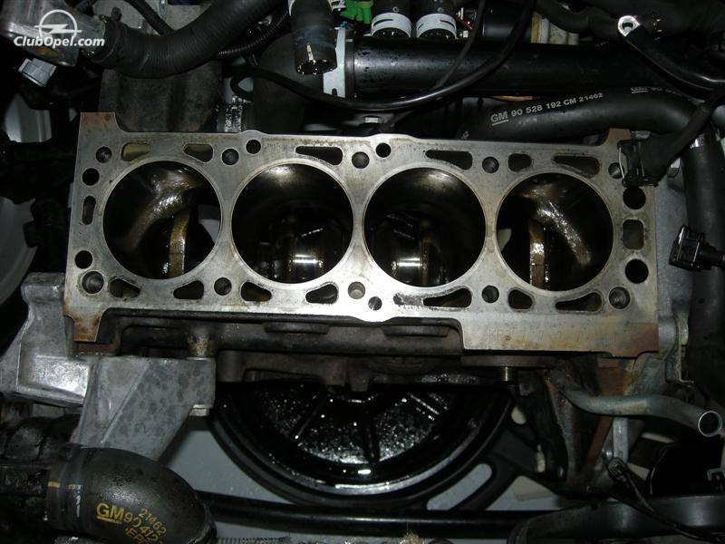

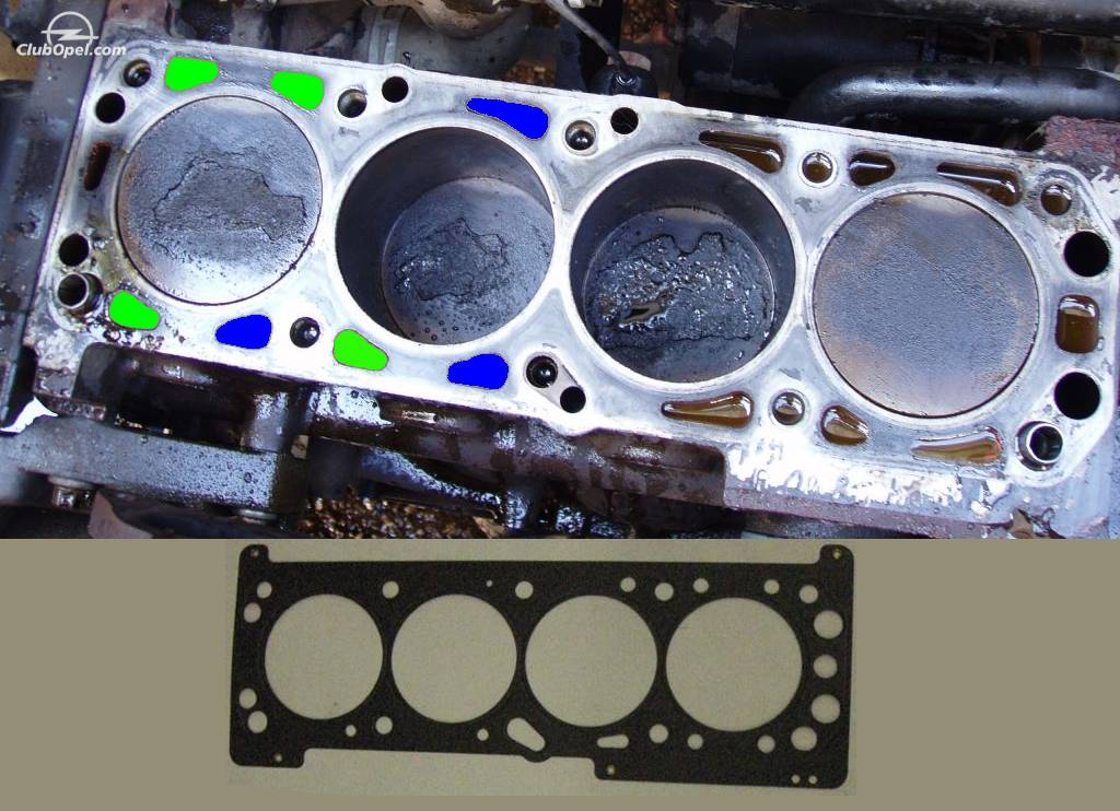

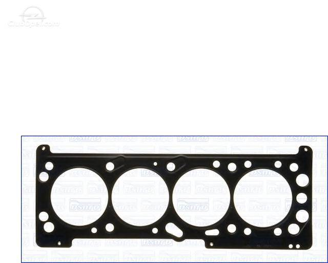

Intr-un final m-am hotarat si eu sa desfac motorul ( Z16XE) pentru operatiunea de segmentare.Toate bune si frumoase pana mi-au venit piesele.Prima problema aparuta au fost suruburile de biela care pe programele celor de la magazin apar ca fiind de 8x45 pentru masina mea (cautate dupa seria de sasiu) in schimb cele de pe masina sunt de 8x41.Dupa ceva timp pierdut pe google am reusit sa gasesc un cod de gm pentru cele de 8x41 dar trebuie sa astept o saptamana pana vin.A doua problema este cu garnitura de chiulasa (Victor Reinz -61 3490 00 ) si aici vreau sa ma lamureasca cei care au segmentat un motor la fel.Este normal ca ganitura sa nu aiba toate gaurile care sunt practicate in bloc pentru circuitul de racire? mai exact in zona cilindrului 1 sunt vreo 4 gauri in bloc care nu au corespondent in garnitura ( cele triunghiulare si cred ca si una pt circuitul de ulei,in dreapta prezonului al doilea din spate numarat de la stanga la dreapta)..Imaginile sunt luate de pe internet dar sunt la fel ca si garnitura si motorul meu.

Da, vad si eu ca lipsesc gauri oare de ce?
Si unele au orificile sunt cam mici... ca sa circule antigelul.
Dar garnitura veche de pe motor cum este...
Si in cazul acesta ce se poate face... ne jucam cu garnitura ca sa aibe gauri?
Ma gandesc... oare astia stiu la ce motoare fac garnituri. de scriu Z16XE etc...
Cred ca cate motoare Z16XE sunt asa si dupa ne miram de ce se strica si de ce consuma ulei.
Sau are o logica toata treaba asta.

Garnitura veche nu o mai am.Am desfacut motorul saptamana trecuta si pt ca s-a intins toata atunci cand am dat jos chiulasa mecanicul a aruncat-o impreuna cu filtrele.Pana imi vin suruburile sper sa intre cineva cu experienta si sa ne spuna cum se procedeaza in cazul acesta, dam gauri la garnitura sau se gaseste si cea buna si daca da cu ce cod.

in orice caz bine nu ii face la motorului cilindru 1 cred ca este cel mai obosit cu racirea.
Toate garniturile care le-am vazut pe net sunt la fel.
Cea originala GM nu am vazut-o poate este altfel.

Asta este garnitura
  • gheo_s
  • Mesaje scrise: 73
  • Masina: Vectra 2001 Z16XE
  • Cont inregistrat: 19 Mar 2008
Asa este si a mea. Deci sa inteleg ca asa trebuie sa fie , fara toate gaurile care sunt in blocul motor.
Multumesc , acum pot sa-mi montez si eu ( mecanicul ) linistit motorul.

Dl. Dan eu nu sunt lamurit cu gaurile lipsa din garnitura chiuloasa... De ce lipsesc gauri?
Sau nu intelegem noi ceva?
Pana si francezi acestia si au pus intrebarea
http://forum.blitz-gsi.com/...p?p=185144#185144 - si mai jos.
Dupa mine nu este bine fara gaurile acele.
Sau poate este ca Cilindru 1 este langa distributie? - afecteaza distributia?
Afecteaza cu ceva garnitura daca se da gauri?

Si mai am o intrebare care sunt gaurile din bloc si din chiuloasa prin care coboara uleiul in baia de ulei.
(daca le puteti semna pe poza)
