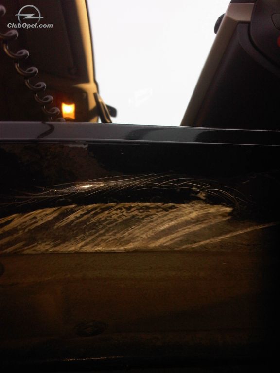

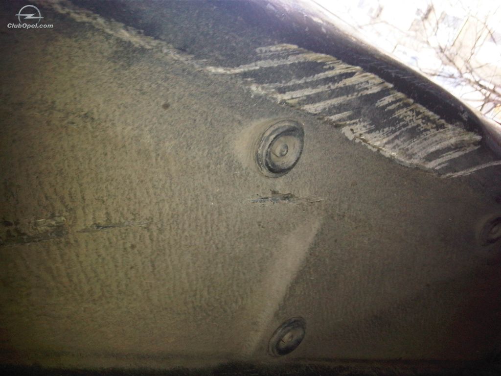

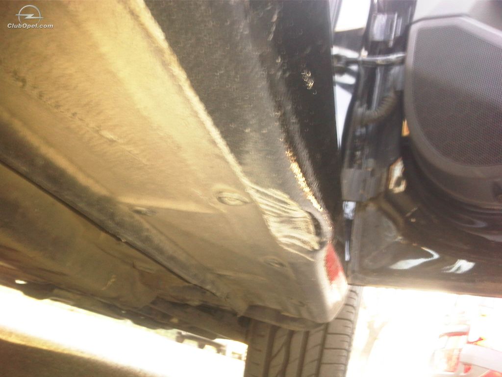

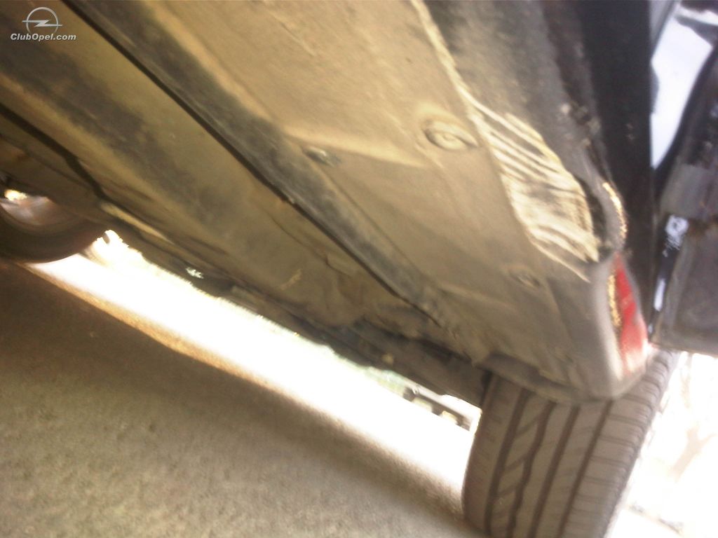

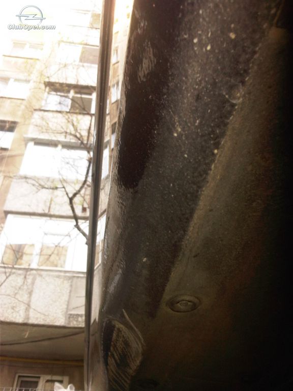

Am reusit si eu sa infund un prag, dreapta, sub portiera din fata...am agatat o bordura foarte inalta de a carei existenta nu eram constient
Intrebarea e...pot oare sa 'trag' acest prag? Am citit pe forum ca exista service'uri care au aparatul asta de 'tras' insa nimeni nu da nici un nume. As dori o recomandare unde pot sa rezolv repede si bine, poate chiar de la cineva care a mai patit la fel...desi ma indoiesc ca sunt multi ca mine
Atasez si cateva poze, cat sa putem sa ne dam cu parerea; nu m'ar deranja foarte tare lovitura, dar pragul a facut cumva o burtica mica si pe partea laterala...si se observa putin chiar cand deschizi usa din dreapta.
Multam fain!
Octav

merge prin tragere, toate operatie te costa 400 ron, in pret intra reparatia, pregatirea de vopsire, si vopsirea, toate cu materialele noastre, dar daca ai casco si vrei sa faci reparatia pe casco, de ce nu vopsesti toata masina ?

mephisto a scris:merge prin tragere, toate operatie te costa 400 ron, in pret intra reparatia, pregatirea de vopsire, si vopsirea, toate cu materialele noastre, dar daca ai casco si vrei sa faci reparatia pe casco, de ce nu vopsesti toata masina ?
mai multe detalii aici : https://www.clubopel.com/viewtopic.php?t=97650
eu la asta ma refeream
in anumite situatii cand tabla e doar putin infundata fara sa fie zgariata ai sanse sa scapi fara vopsea
la colegul pragul imi pare a fi zgariat adanc si pragul bine infundat
cel putin asa mi se pare mie...
am un amic care a avut o intamplare, cineva mai solid a pus fara rea intentie mana pe stalpul spate la un matiz si doar se infundase putin tabla
a scapat fara nici cea mai mica zgarietura sau deformare (vizibila bineinteles) prin metoda asta

asa e, cand tabla e putin infundata se foloseste un aparat de tras pe ventuze si ai sanse sa scapi fara vopsire, dar si in cazul acesta conteaza foarte multa zona in care se afla problema, e posibil sa sara vopsirea la revenirea la loc.
in cazul in care este infundat pe o zona cu linii, sau tabla este taiata, perforata, mototolita se foloseste aparatul de tras electric.
mai exista si anumite service-uri unde pur si simplu incarca cu chit unde este indoita tabla si apoi ii da vopsea, dar in maxim 6 luni vopseaua v-a sarii cu tot cu chit !

In acea zona, sunt 2 capace ale pragului dupa cum se vede din pozele puse de tine, mergi la un tinichigiu cu bunavointa si ai sa vezi ca prin acele gauri din prag iti va impinge pragul la loc, eu am avut mult mai grav decat tine si s-a indreptat fara sudura, taiere de prag sau alte solutii miraculoase, a folosit vreo doua leviere si o surubelnita mai lata, foarte putin chit si un pic de insonorizant deasupra plus revopsire, la mine a fost nevoie si de revopsire. Nu este treaba chiar asa de complicata cum vor incerca sa te convinga anumite serviceuri si am vazut un pret mai sus care dupa parerea mea este mare ( ma orientez la ce am avut eu fata de tine plus cat m-au costat pe mine materialele necesare reparatiei, am mers impreuna cu vopsitorul la magazin si am cumparat ce mi-a zis el, vopsea, chit, insonorizant, fuler, banda de lipit, folie, diluant, etc.). Daca poti, evita Bucurestiul si incearca sa rezolvi treaba in provincie, eu asa am facut.
