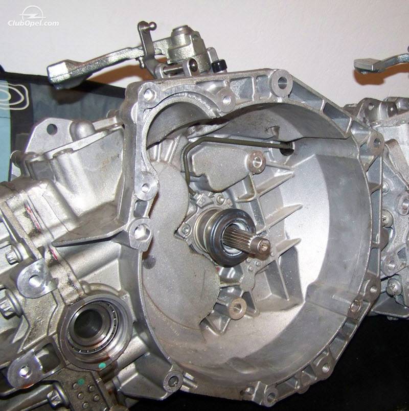

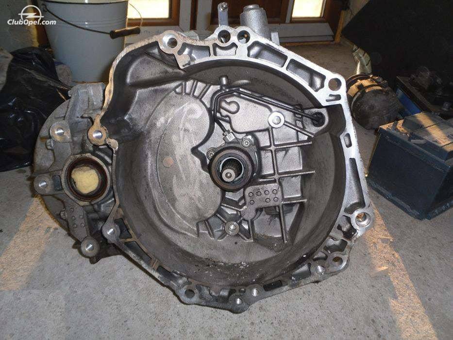

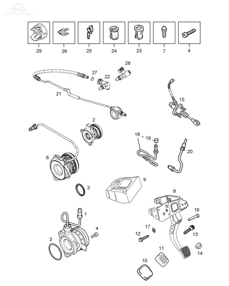

Daca nu este ceva foarte grav...
Sfatul meu este sa verifici traseul de la pedala ambreiaj pana in cutie sa nu ai scurgeri de lichid de frana...
EricTheCarGuy - doar ca idee... cum se face aerisirea si verificare pompa ambreiaj de scurgeri
http://www.youtube.com/watch?v=c-m5F0zEvyo
http://www.youtube.com/watch?v=vOiHgP33CM4
- Verifici pompa de ambreiaj care vine legata la pedala de ambreiaj - sa nu aibe scurgeri in interior-exterior la masina.
- Dupa mergi pe traseu conducta pana intra in cutie spre "rulment de presiune"
- Si de aici pana la Rulment de presiune este o conducta.
incearca o aerisire (cauta niplu de aerisire)... - daca ajuta atunci ai probleme pe traseu pe conducte... sau Rulment de presiune... se va vedea la desfacere care este cauza.
La mine nu intra in viteze bine (cateodata foarte rar), pana ma lasa de tot pedala de ambreiaj, pornita nu mai intra in viteza, si nu puteam sa schimb vitezele, pedala find foarte slaba la apasare, cu pierderi de lichid de frana intre cutie si motor.
www.partsbase.org/opel/a...hd/#p-ope-5679349
M32
Cu ocazia aceasta stii si tu traseul la ambreiaj, nici eu nu il stiam pana nu te lovesti de ele nu ai de unde sa stii doar, daca cauti...
Cum am spus incearca o aerisire...
Cum a spus si @jgyprime poti sa te astepti la orice cand desfaci.
Ce este de schimbat schimba acum...
Eu nu am stiut de conducta care mergea la rulment de presiune... - cu ocazia aceasta o schimb si pe ea.
