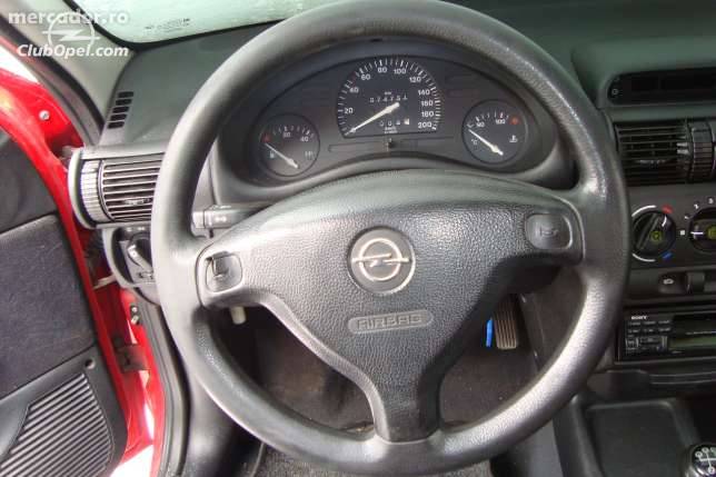

Se potriveste tipul acesta de volanul pe buburuza mea?
Mentionez ca am un corsa b din '97 cod motor x12sz.
  • pmndaniel
  • Mesaje scrise: 17
  • Masina: Corsa 1999 X12XE
  • Cont inregistrat: 25 Dec 2013
Da, se potrivește.
