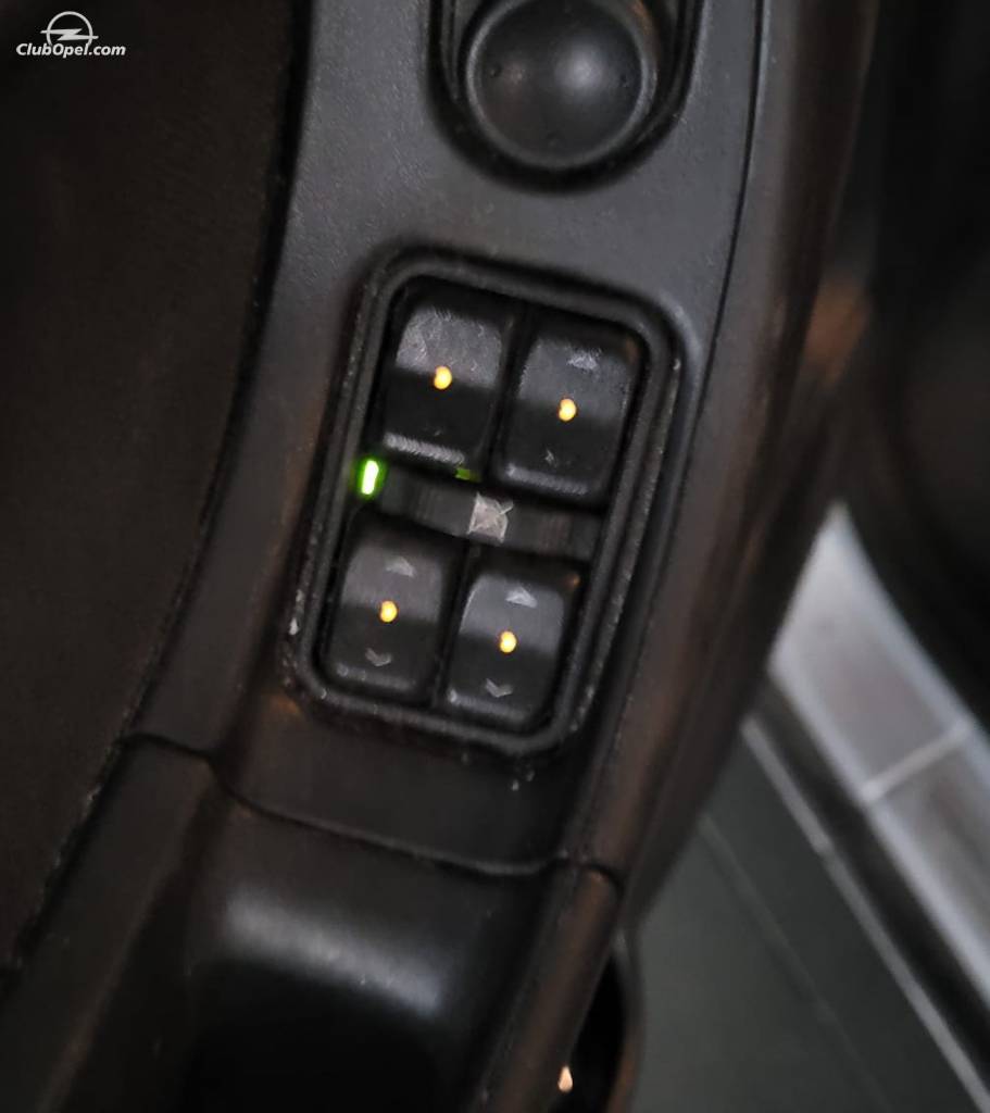

intrerupatorul acesta este defect, merge cand vrea el. (o sa incerc cu spray de contacte, eventual punte directa prin lipire.)
Probabil a stat mult nefolosit pana l-am starnit eu, si de aici buba.

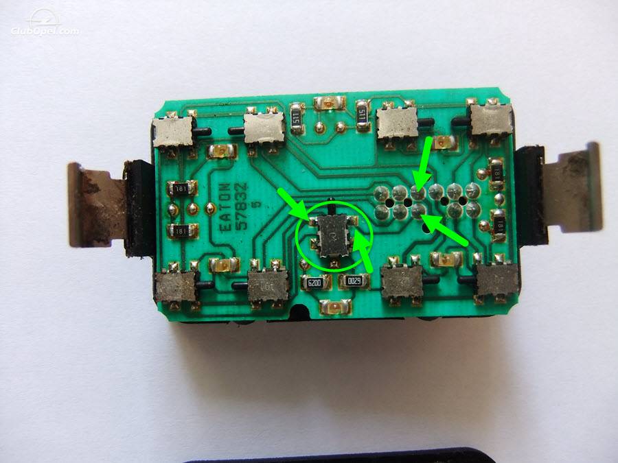

Am ajuns la concluzia ca Siguranta 15 este cea mai importanta, pentru geamurile din spate, ca sa functioneze bine din switch-uri.
Siguranta 15 =>
=> intrare Switch geamuri usa sofer pin 9 =>
=> iesire spre geamurile din spate, switch geamuri usa sofer pin 3 (firul alb) =>
=> switch-uri usi spate (firul alb) fara el nu va merge nimic, pe el vine 12v
in poza cred ca se poate lipi direct pini 9 si 3 | daca intrerupatorul din poza este defect.

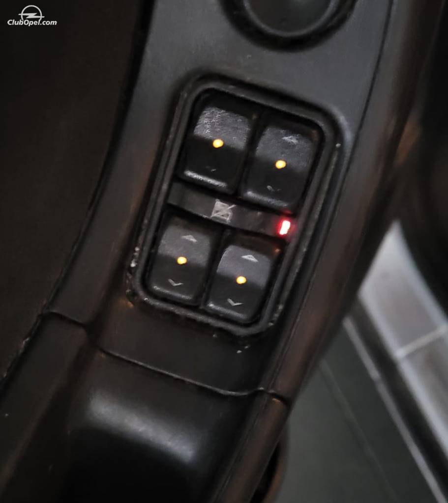

Pentru Zafira A - am masina de 5 ani dar niciodata n-au functionat geamurile electrice din spate, nici de la comanda soferului, nici de la usile din spate.
La butoanele geamurilor din spate n-am lumina, nici cu butonul de la sofer pt copii - rosu, nici cu verde.

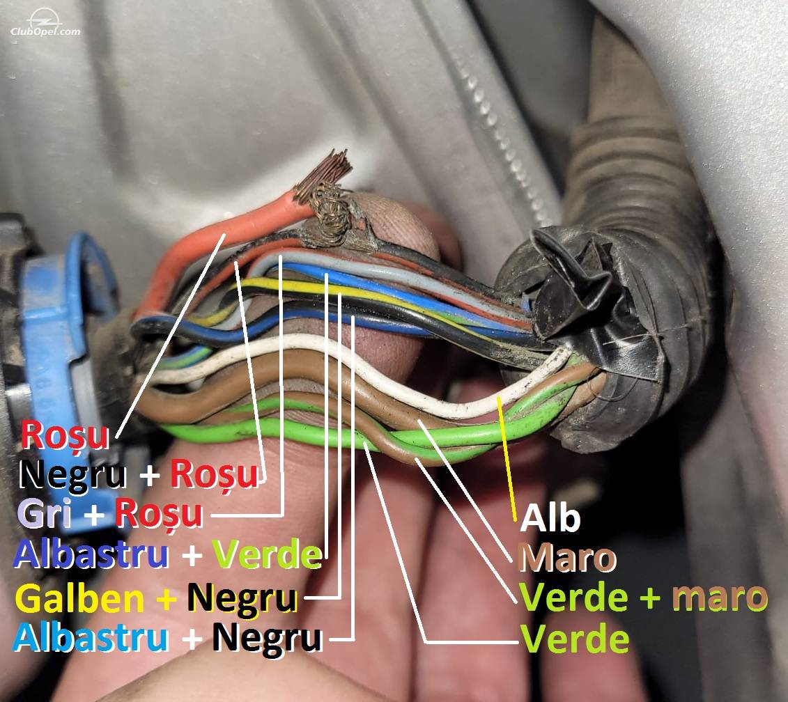

M-am uitat la cabluri, la usa din stanga spate cineva a innodat firul Negru + Rosu, iar firul Rosu e taiat.
Am incercat sa innod firul Rosu sa vad ce se intampla, dar e prea scurt.

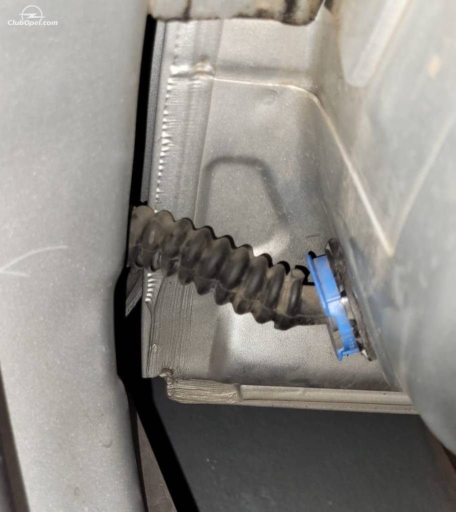

La usa din dreapta spate burduful cablurilor e intact si n-am reusit sa-l scot de pe fire.
Am incercat sa desfac capacelul albastru, dar n-am reusit, mi-am imaginat ca acolo ar trebui sa fie o mufa...
Am verificat VIZUAL sigurantele 15, 17 si 20 si par a fi ok, nu sunt arse.
Orice sfat mi-ar fi de ajutor, atat pt inchiderea centralizata spate, cat si pt geamurile electrice spate.
