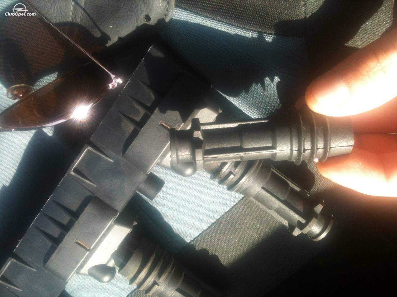

salutare , azi am luat senzorul crankraft ..cica GM ..e de fapt BOSH 0 261 210 151 , ( 284 ron la EDS ) l-am montat ..nici o diferenta deci era bun si cel vechi , intre timp am depistat si alta problema la bujii ca rezultat la erorile P0300... P0302 ..aici o poza http://imagizer.imageshack....90/673/ZV08Zg.jpg , doar le-am curat un azi pic, maine am sa cumpar altele noi si am sa demontez EGR-ul si throttle , acum ca am tot ce-mi trebuie , mai suspectez cum zicea si PL500 sa nu fie cumva fisurata galeria de admisie ..pt problema cu franele ,asta fiind ceva mai complicat de demontat .....mai aman o vreme
  • dancuciureanu
  • Mesaje scrise: 16,465
In poza vad izolator bobina pe 2 rupt.
  • Dany3lLs
  • Mesaje scrise: 115
  • Masina: Agila 2000 Z10XE
  • Cont inregistrat: 06 Jun 2014
da asa este , bujia din mijloc nu era stransa , arcul era blocat in interiorul bobinei , l-am tras cu un patent acum e ok , dar trebuie sa caut sa schimb izolatorii , cred ca mergea mai mult in doua pistoane , bobina nu sa deteriorat , doar izolatorul din cauza la scantei , bujiile sunt deteriorate 99%, nu stiu nici cum de a mai mers ... in interiorul blocului motor e negru de la scantei cum as putea curata ?

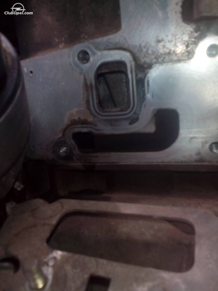

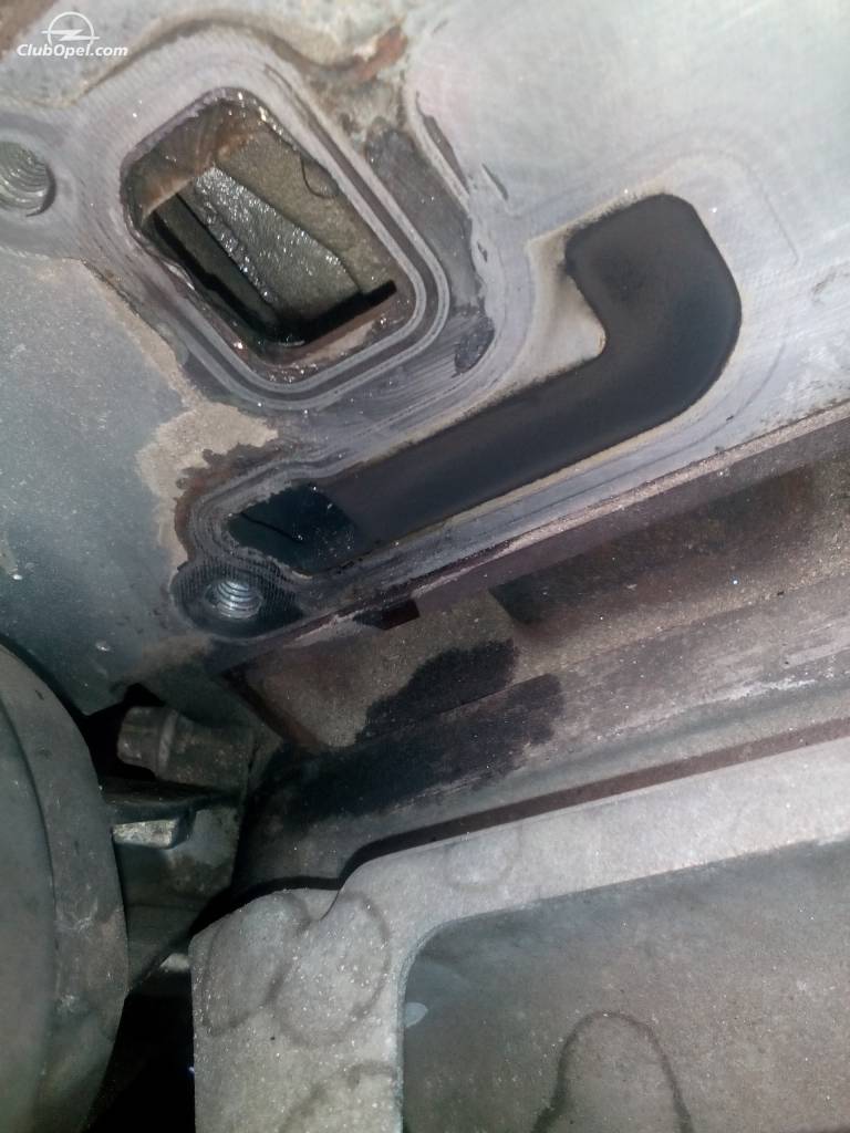

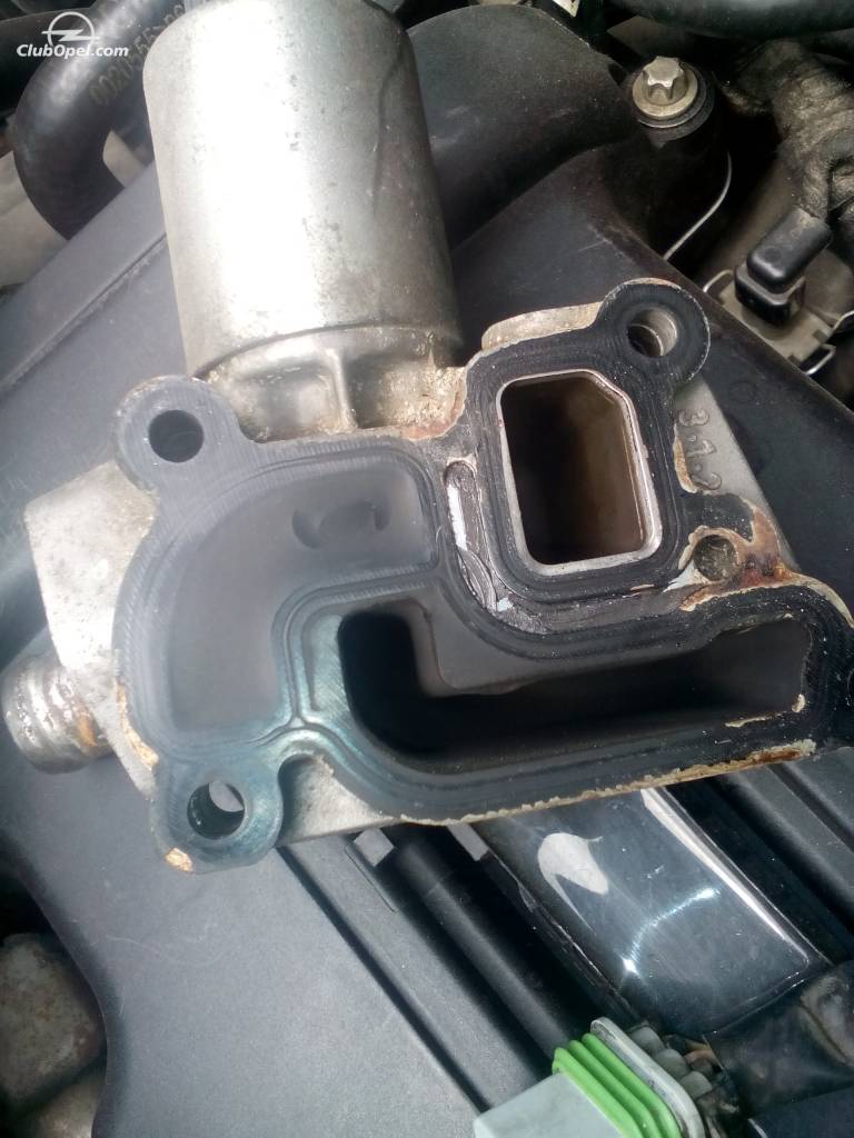

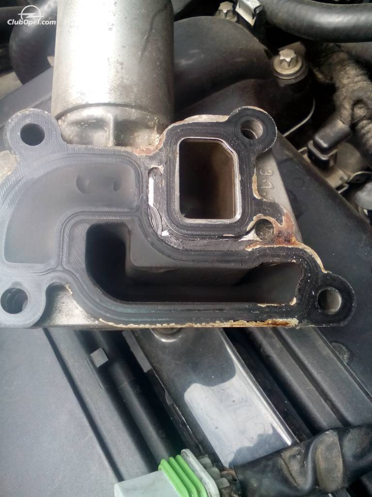

Dubi in ceea ce priveste garnitura
1. cea noua FARA GAURA
2. un alt model CU GAURA
nu mai stiu cum era cea veche....
3. poza cu urma de la motor
4. poza cu EGR-ul
intrebarea mea ar fi , cu ce modifica sau influienteaza motorul daca are sau nu gaura ?, din ce imi dau seama acopera comunicarea intre partea de sus de la piston la EGR si gaurica acea micuta de pe blocul motor care mai duce si la stutul care da in furtunul de cauciuc , din poza cu motorul in acea gaurica mica patrata nu este asa negru... de aici trag concluzia ca era la fel garnitura... dar oare trebuia sa aibe decupatura , o fi fost schimbata altadata tot asa fara decupatura , sa cumpar alta cu decupatura ? pe cea veche am aruncato dupa curatare..
  • Lyonel
  • Mesaje scrise: 545
  • Masina: Agila 2002 Z12XE
  • Cont inregistrat: 21 Nov 2012
E mai sigura garnitura fara gaura din dreptul pistonasului EGR-ului, cea de la pozitia 1. Eu am folosit la prima curatare una cu decupaj si mi-a curs antigel in evacuare. Tot cea veche, fara decupaj a fost mai buna. Acum, la fel, la a doua curatare, am pus garnitura noua cu decupaj si iar a curs. N-ar fi trebuit dar nu stiu de ce nu etanseaza bine. Am pus iar silicon Victor Reinz negru. Nu e bine dar n-am avut incotro. Am sesizat ca scadea usor nivelul din vasul de expansiune si am descoperit ca in timp a cedat siliconul si curgea foarte putin inspre gaura de gaze. Plus ca ieseau gaze pe jos, pe langa EGR.
