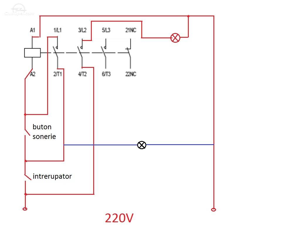

Fiind nou pe aici ma gandeam sa cer un sfat.
Doresc sa realizez o instalatie de pornire a unui consumator secundar, care sa se automentina pana la decuplarea curentului.
Am o schema dar nu functioneaza corect.
I1-c1 - intrerupator si consumator principal
I2-C2 - intrerupator si consumator secundar - aici imi trebuie automentinere la inchiderea lui I2
Schema asa cum ai desenat-o tu:
La apasare I1 prin NC 21 si 22 se alimenteaza bobina, anclanseaza contactorul, se alimenteaza C2. La anclansare 21 22 NC devine NO si intrerupe alimentarea bobinei contactorului. Daca I1 nu este cu autorevenire, contactorul o sa "paraie" cat I1 este inchis. Daca este cu autorevenire, o sa paraie pana cand revine I1 la DESCHIS.
Mie nu-mi este destul de clar ce anume vrei sa realizezi ca sa-ti dau un sfat pertinent.

Am in baie leduri montate de 1W pe tavan. Acestea ajung pentru lumina ambientala, dar cand ai nevoie la oglinda imi trebuie ceva puternic. Nu vreu sa pun un simplu intrerupator, ci doresc sa sa inchida lumina asta odata cu ledurile, si sa nu se aprinda urmatoare data, doar atunci cand actionez intrerupatorul dedicat lui, normal cu ledurile ambientale aprinse.
Intrerupatorul I1 este normal iar I2 tip sonerie cu autorevenire.
