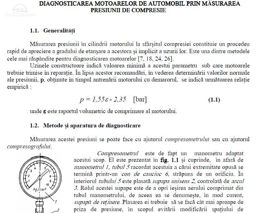

Deci, se doreste a se afla PRESIUNEA (in bar) in camera de ardere la PMS (pentru a verifica etanseitatea si a face comparatie intre cilindrii). Pentru a afla PRESIUNEA avem nevoie de RAPORTUL DE COMPRESIE VOLUMETRICA(9:1, 10.1:1 samd) dat de producator.
Cunoscand acest RAPORT DE COMPRESIE VOLUMETRICA avem urmatoarea formula de calcul:
P=1.55*RCV-2.35 unde RCV=RAPORTUL DE COMPRESIE VOLUMETRICA.

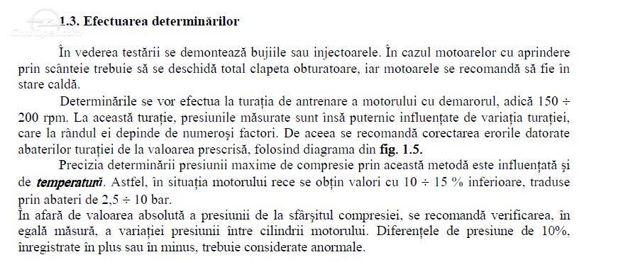

Orice deviere +/-10% e considerata anormala.
Concret, la Z12XE avem: RCV=10.1:1, atunci 1.55*10.1-2.35=13.30bar presiune tinta +/-10%
Pentru interesati pun la dispozitie materialul didactic pe PM.
Salut.

Salut mikyboy,
Presupun ca ai Astra DTI 16V 74KW/100cp, nu? La motorul masinii tale (Y20DTH) ai raport de compresie de 18.5:1, atunci 1.55x18.5-2.35=26.32bar PRESIUNE nominala. Ca si variatie intre cele 4 pistoane ai admis +/-10%, deci minim23.69 maxim 28.95. Iti rotunjesti tu cum crezi cifrele.
Salut.
edit:
Cum se masoara PRESIUNEA in cilindrii e bine explicata aici https://www.clubopel.com/viewtopic.php?t=68514. Exista si documentatie didactica pe net de la Fac. de mecanica, Univ. Tehnica "Gh. Asachi" Iasi. Trebuie doar cautat.. 😉

@burlacul daca datele tale sunt corecte, da, aia e presiunea ideala +/- 10%.
Uite, nu trebuie sa ma crezi pe mine, profesorii de la UNIVERSITATEA TEHNICA „GH. ASACHI” IASI FACULTATEA de MECANICA CATEDRA de MOTOARE si AUTOVEHICULE RUTIERE sunt mai credibili.. pun si doua capturi preluate din "TEHNICI si ECHIPAMENTE pentru DIAGNOSTICAREA AUTOVEHICULELOR", lucrare pe care am gasit-o si citit-o de pe traditionalul internet.. 😊
Sper sa-ti fie cu folos.
Bafta si spor la treaba!
