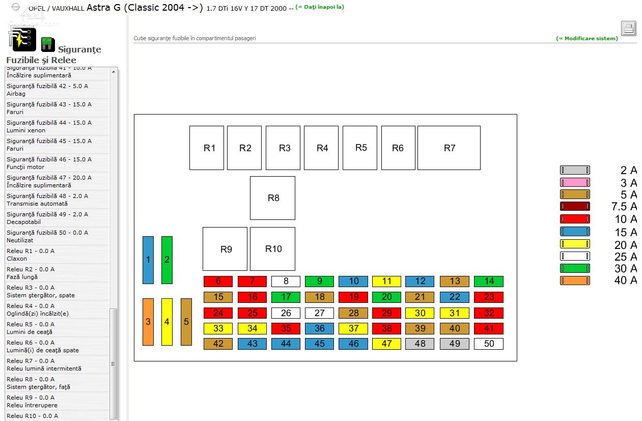

salut are cineva poza la spatele capacului care acopera tabloul de sigurante ,ma refer la acel tip de panou pe spatele caruia sunt desenate simbolurile sistemelor elctrice care deservesc sigurantele,Eu am acest tip de panou ,dqar din prostia mea atunci cand am montat plasma din bord i-am lasat(nu am vazut pe moment) sa monteze potentiometrul plasmei pe acel panou si acum nu mai am toate simbolurile .
De ce intreb pentru ca nu stiu care este siguranta pentru dezaburire luneta(si og;inzi incalzite care sunt legate pe dezaburire).
Nu mai merge dezaburirea desi ledul din panoul de ventilatie se aprinde si releul se aude cum cupleaza.
Am astra g caravan y17dt ,tablou de sigurante cu 41 de pozitii ,sigurante mari,pozitionate vertical,nu din acela cu sigurante mici.

Multumesc,o sa ma uit la pozitia 3,siguranta de 40A.
Aveti idee,daca nu este buna siguranta releul si ledul din consolo ar trebui sa functioneze?La mine functioneaza,

Releu R10 - Luneta incalzita.

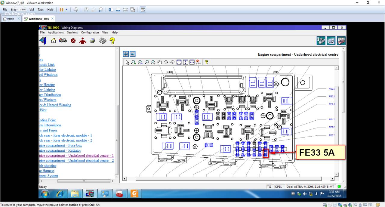

buna ziua ...nu-mi merg motorasele far pel astra h z 16 xep , dau de buton de 0 ,1,2,3,4 si nu se aude nimic , am schimbat si farurile am pus noi cu reglaj electric , stie cineva care sunt sigurantele la motoras far ..multumesc.

Daca nu ai faruri cu xenon siguranta este FE33 5A

multumesc catastefan o sa ma uit ...am farurile normale.

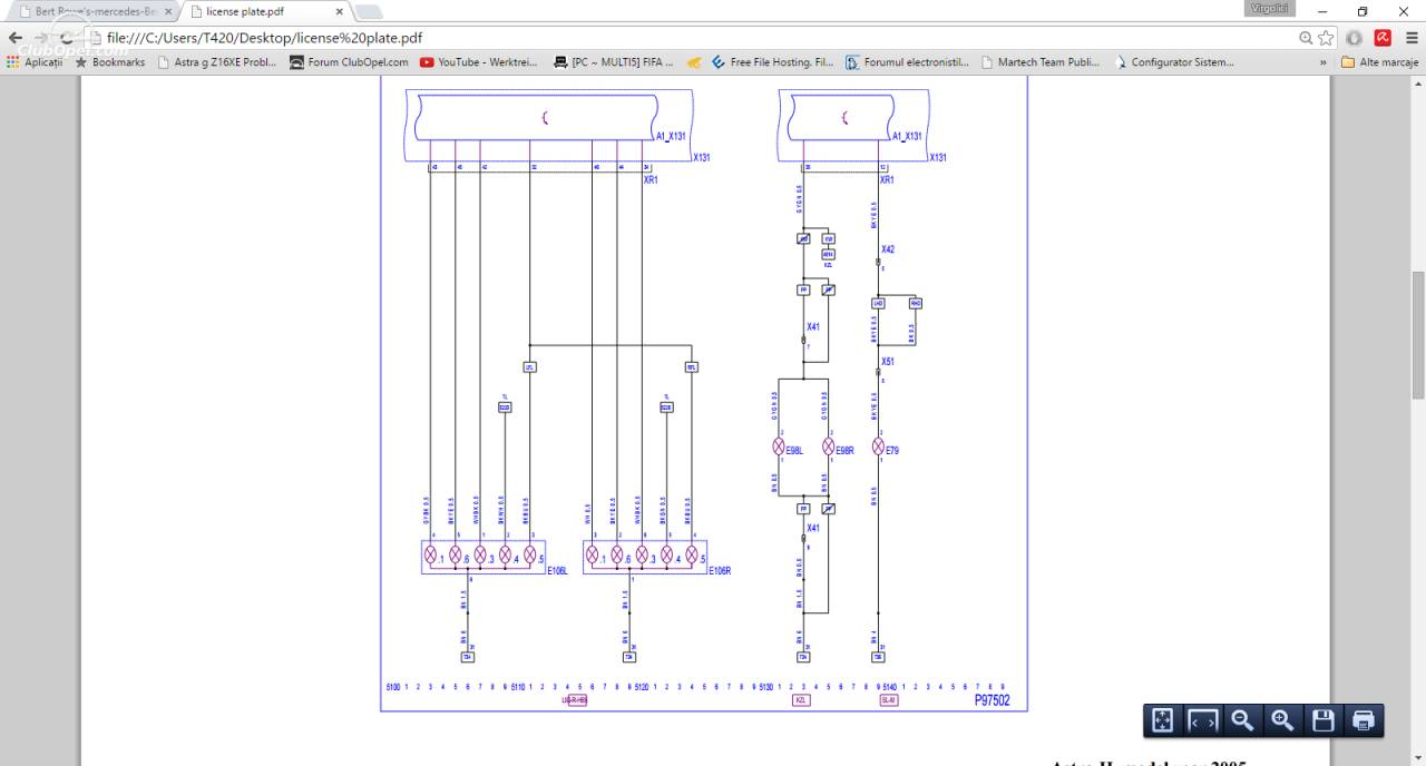

Buna ziua,
Am un Opel Astra H. Un prieten m-a ajutat sa imi montez niste senzori pentru parcarea cu spatele, si becurile de la numere, dupa vreo 15 minute, cu portbagajul deschis, s-au stins.Si nu s-au mai aprins... A zis cel care m-a ajutat ca poate isi revin cu un scos de borna + de la baterie si lasat asa vreo 2 minute.. nu s-a rezolvat problema.... Si am inceput sa caut pe net pe unde ar putea fi siguranta de la becurile de la numar,.... dar nu prea am gasit.. Si am zis sa intreb si alti colegi opelisti pe unde poate fi siguranta ca sa o schimb sau din ce alta cauza ar putea sa nu mai functioneze becurile.
Va multumesc anticipat pentru raspunsuri.
O zi buna.

Referitor la problema mea de la trei posturi mai sus, un prieten mi-a verificat tensiunea care vine la becuri si e de 2,3 V. Cam putin, zice el. Iar la tester apare ca este o problena la circuitul luminilor de la numar, si cand vrea sa le testeze apar ca si dezactivate.

In schema electrica nu apare nici o siguranta
Verifica mufa X41 si tensiunea in pinul 35 al REC fir gri-verde 0.5 mm
