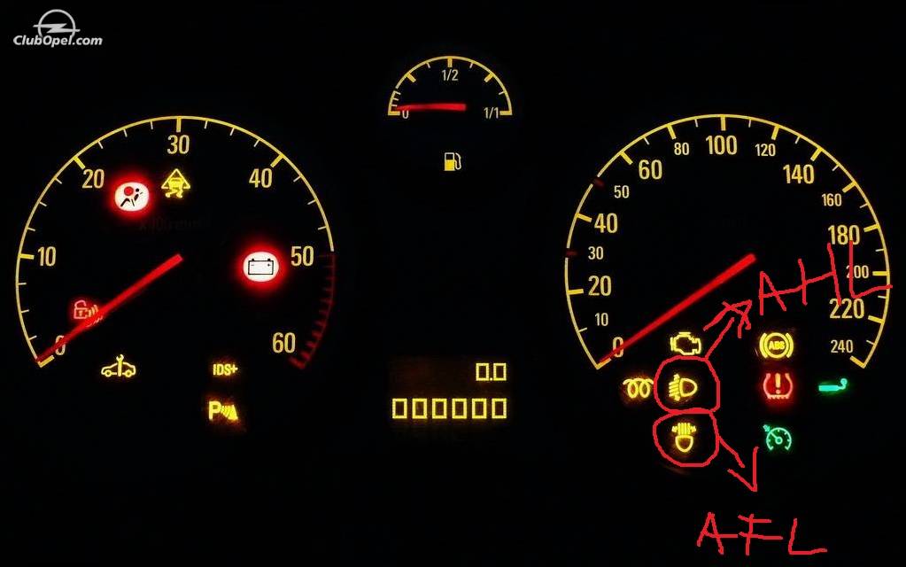

Am facut decodarea VIN si a reiesit ca au venit din fabrica, alaturi de proiectoare si spalatoare faruri.Pentru Afl martorul este ca o pictograma a unui bec indreptat spre o suprafata oriziontala, dar la AHL cum ar trebui sa fie?.Joi sau vineri apuc sa ma uit pentru siguranta si sa verific starea senzorului de pe bascula.Sailas, daca imi poti lasa un numar de telefon pe privat in eventualitatea in care te-as putea deranja cu un telefon, ti-as ramane profund indatorat.Multumesc.O zi buna tuturor

Cred ca asta o sa te lamureasca.
Poza ii apartine lui CristianTM

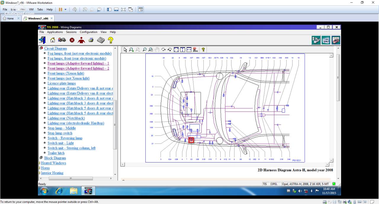

Imi poate da si mie cineva din TIS unde merg firele de la modulul AHL?
Am senzorul de pe puntea spate conectat in mufa de la modulul AHL, dar de acolo firele catre motor sunt taiate si nu stiu care unde se duc.

Cauta in tutorialul Montare Faruri Xenon Adtra H. Ai acolo tot ce ai nevoie pentru "retrofit", unde si ce se cableaza.

Ok, am gasit. Multumesc.

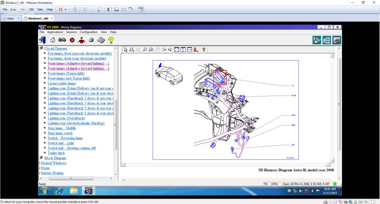

Acum nu stiu unde e conectorul X3. Am nevoie sa leg la el pe pinul 11. Am cautat tot netul si nu am gasit.
Stie cineva?

Putin ajutor....
