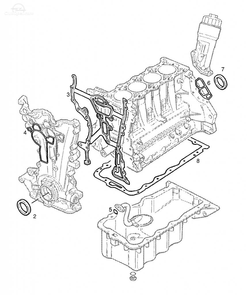

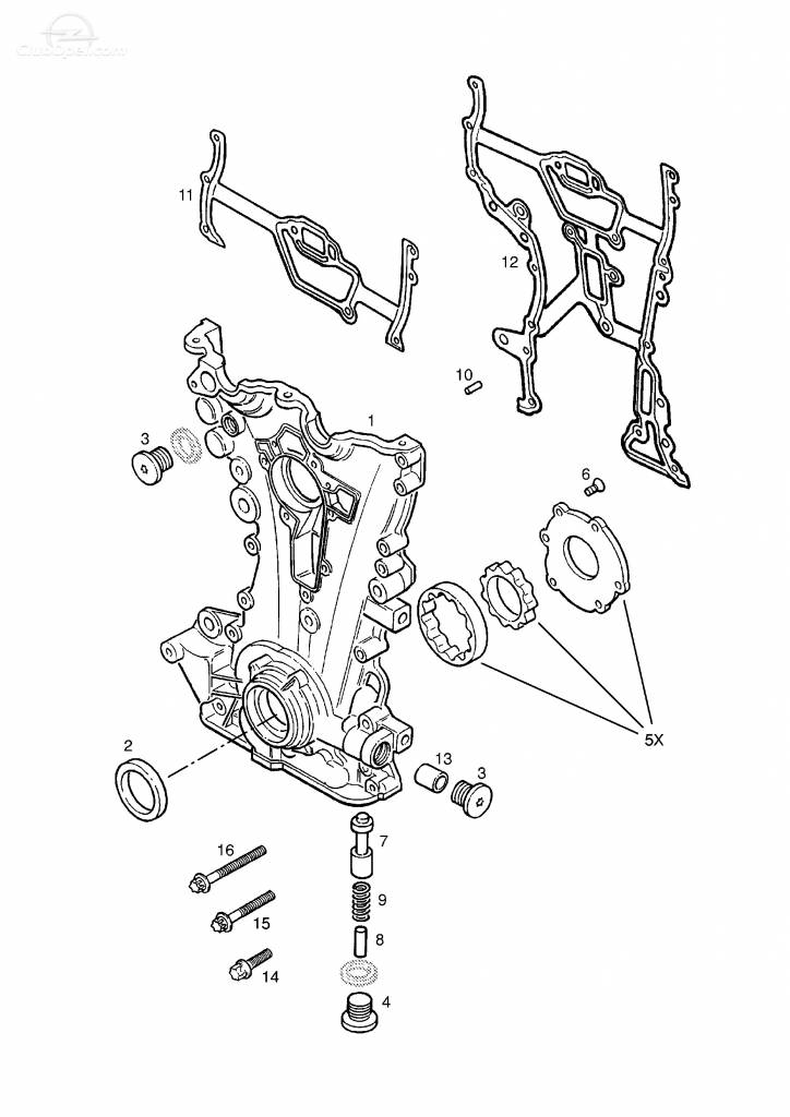

andreitudoran87 a scris:Buna ziua vin si eu cu oproblema nu mai stiu ce sa fac am ocorsa c din 2001 1,2 16v z12xe
am avut fisurata chiuloasa in coltul de sus,amdus-o la mecanic si a sudat-o fara sa o maidea jossi ac mi se duce antigeru di vas pana ac se facea ceva ca un fel de maioneza sus la capacul peunde se pune ulei acum de ceva zile amobs ca baga apain baia de ulei
Ajutatima va rog cu niste pareri,o fi garnitura arsa sau trebe schimbata chiuloasa?ast raspunsurile voastre va rog
Garnitura distributie sau chiuloasa arsa cred. (se va vedea la desfacere posibil sa fie la distributie.)
00001
00002
Distributie Z10XE/Z10XEP/Z12XE/Z12XEP/Z14XEP
Z12XE
@andreitudoran87 - Poti pune poze (scurgeri, maioneza, si unde a sudat.)
incearca sa scri mai bine, ca sunt unele cuvinte ca nu inteleg la ce anume te referi.
