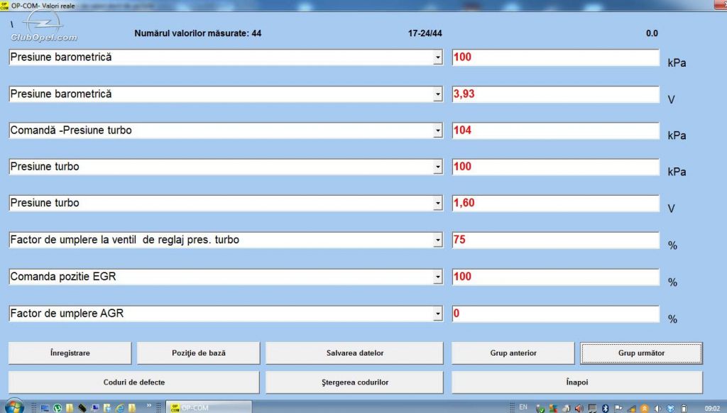

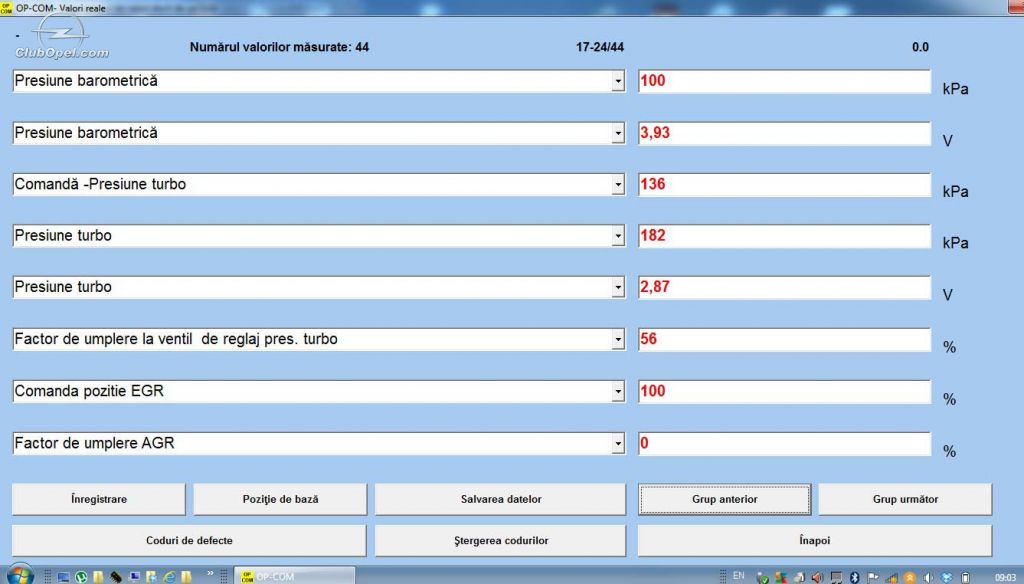

Imi poate spune si mie cineva daca e totul cat de cat ok in capturile de mai jos? Nu de alta, dar ieri m-am trezit si eu fara turbo, pt prima oara de cand am masina. Presupun ca a venit timpul sa schimb intercoolerul, care avea "burta" de vreo 6 luni incoace. Posibil ca asta sa fie fisurat, de aici si pelicula de ulei de pe scutul motor, din partea fata.
La relanti:
La 3000 rpm:
