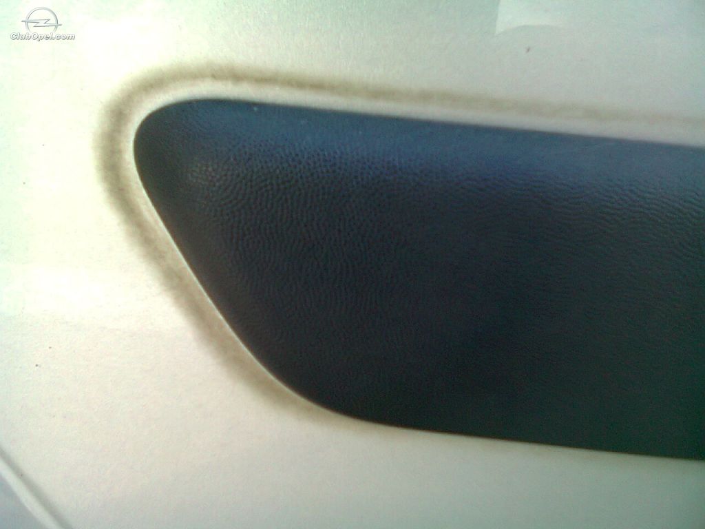

salutare,cu ce sa curat si eu aceste zone
la spalatorie cand spal masina nu se curata banuiesc ca acesta mizerie sa depus in timp
daca a mai curatat cineva asa ceva va rog sa imi spuneti ce solutie sa folosesc pentru curatare sau ce metoda
multumesc anticipat

am incercat la 2 spalatori nu cred ca o sa iasa la spalatorie depunere aceea
am auzit pe cineva ca ar merge cu alcool metilic
astept si alte pareri de la cineva care a avut aceasta problema

Lichid de spalat vase si daca ai o periuta de dinti cu peri moi.Daca nu cu o carpa.

ceva in gen PUR,FAIRY etc etc?
pai si la spalotarie nu se ia din cauza ca nu se "freaca" zona respectiva cu ceva ?

daca frec cu periuta nu se matuieste vopseaua
o sa incerc ambele variante cu lichid de vase si alcool tehnic

Fairy se pare a fi cel mai bun.Este folosit intens de detaileri de peste hotare pentru degresare.
Freci si tu atent.NU apesi sa zgarii vopseaua.
In nici-un caz cu CIF.Este un abraziv foarte puternic.
Alcoolul tehnic ataca vopseaua.
Cel izopropilic (IPA) merge si in dilutie de 50%.

multumesc mult pentru ajutor am rezolvat problema
cu fairy a mers de minune
multumesc @cangri
