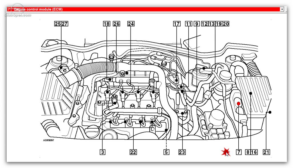

Ștefaaaaan! Cred cã am luat mãsurãtori greșite. Mufa notatã cu B e cea dinspre habitaclu sau cea dinspre bara fațã? Pentru cã m-am uitat atent la cablaj, iar firele de la senzorul de presiune și regulator vine tocmai pe mufa dinspre bara fațã și nu cea coloratã cu roșu în imagine... nu?
Reiau mãsurãtorile și vãd ce-mi dã.
De asemenea, mã puteți ajuta cu punctele unde este pus la masã motorul de caroserie? Mulțumesc anticipat!
