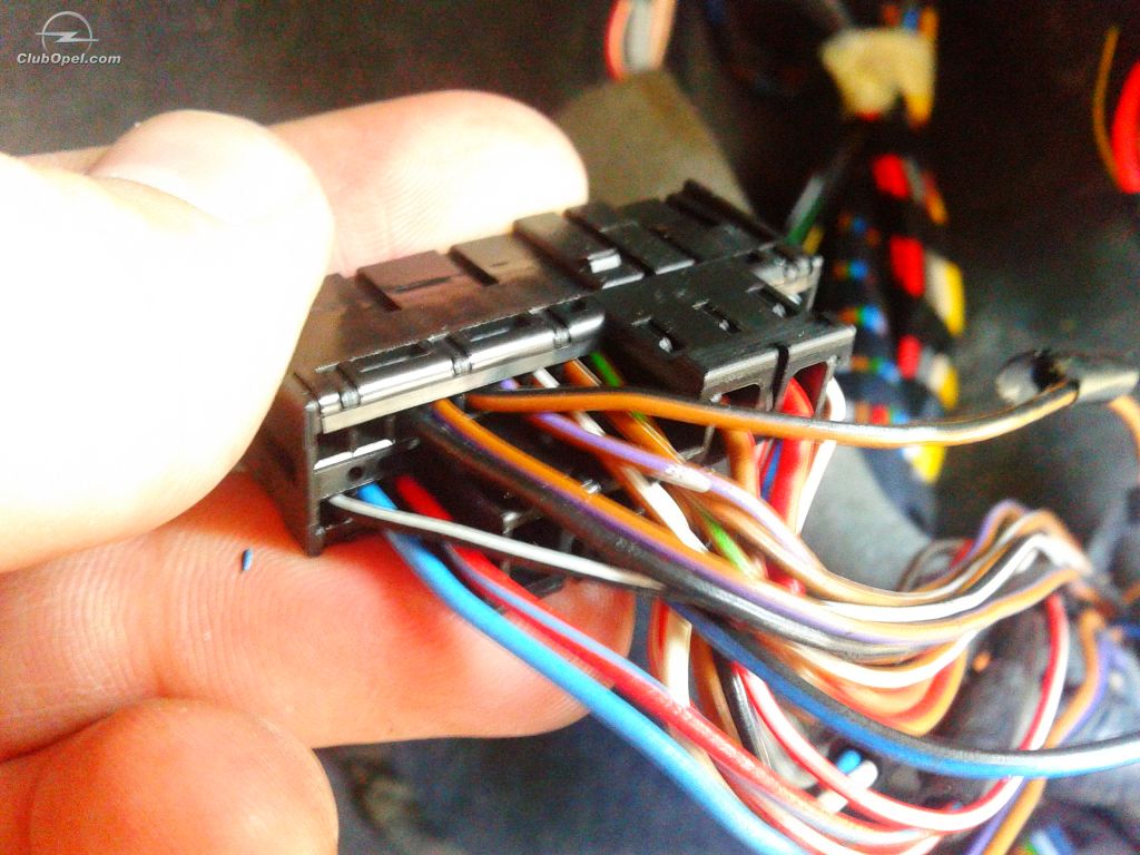

Mel a scris:Cand am venit de la serviciu am vazut ca a iesit putin soarele si imi zic,hai sa vad ce am pe masina, vis-a-vis de problema cu ridicarea geamurilor din telecomanda.In primul rand am desfacut capacul de la stalpul din stanga si gasesc modulul de inchidere centralizata.Deci varianta data de bogdonel este valabila dar am dat peste o problema:nu pot scoate firele indicate din locasul loc.Imi puteti spune cum le scot?
A urmat mufa de la usa (varianta sorin_bms) aici nu am reusit sa vad prea multe pentru ca s-a lasat intunericul.Totusi am pozat mufa s-o vedeti si voi.
Iata ce am pozat:
Modulul
Mufa
Mai astept sugesti si pareri.

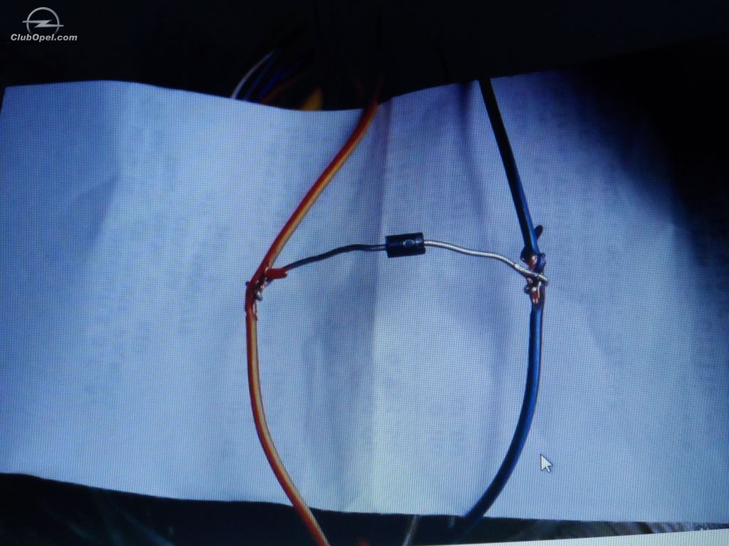

hai ca ai gasit modulul acum nu scoti firele tai izolatia de pe fire si lipesti acolo o dioda uite asa o izolezi bine si gata se ridica geamurile din telecomanda

Rezultatul cu privire la ridicarea geamurilor din telecomanda.
Azi am hotarat sa incerc a pune dioda pe firele de la modulul de inchidere(varianta bogdonel).Am masurat dioda sa vad daca este buna(buna),am demontat modulul,am curatat firele de izolatie si am legat dioda conform cu cele indicate de bogdonel.Ce nu am facut corect nu stiu ,pentru ca NU MERGE .Celelalte functii ale masinii functioneaza corect,numai asta nu.Dupa ce am dat dioda jos de pe modul am masutato inca o data(buna),crezand ca s-a ars intre timp.

ca sa functioneze trebuie sa montezi dioda deschizi usa de la sofer o inchizi apoi apasa de 2 ori pe inchidere trebuie sa auzi 2 zgomote de inchidere si ai sa vezi ca se inchid geamurile dar trebuie sa deschizi usa de la sofer nush dc dar altfel nu functioneaza ca asa am patit si eu si am zis la fel ca nu merge dar am gasit pe un forum chestia cu usa hai incearca si ai sa vezi ca merge

aurel01. Am crezut ca nu am inteles eu bine si am intors dioda invers ,tot nu mergea.
bogdonel .Se auzea un al doilea tacanit dar nu ridica geamurile.Acum ma duc sa incerc si asa cum spui,poate merge.
va tin la curent
Intre timp vad ca nu a mai postat nimeni.Bun.Continui eu.
La indicatiile lui bogdonel am revenit la lucrare.AM REUSIT.
Ce s-a intamplat.Dupa ce am incercat varianta asta si nu stiam chestia cu usa.Am incercat sa aflu firele la care trebuia sa ma leg(varianta sorin_bms) si acolo cred ca am facut o gafa.Nu am strans mufa bine si nu facea contact.
Iata rezultatul Aici
Acum sunt cu ochii pe efectele secundare (daca sunt,sau daca vor apare).Va tin la curent.
Pentru cei care vor sa-si fac chestia asta cu ridicare geamurilor pot sa va spun ca este varianta cea mai usoara.Initial vroiam ca la prima apasare sa se ridice geamurile dar am ajuns la concluzia ca bogdonel are dreptate>Daca vrei sa lasi geamul intredeschis pe timp de vara ,nu prea poti.

bogdonel a scris:mel daca ai astra g confort uite asa trebuie sa faci si functioneaza perfect . Legi o dioda intre firele astea ( firele le gasesti in pragul de la picioarele copilotului, scoti plasticul si gasesti modulul de inchidere centralizata ) in felul asta e foarte usor eu am facut asta acum un an si nu am avut nici o problema si nici nu e necesar sa desfaci fetele de usi daaaar trebuie sa fie astra g confort la restul nu stiu daca merge asa . Sper ca ti-am fost de ajutor. daca nu gasesti modulul sa-mi spui ca-ti fac o poza cu locul exact dar e ffff simplu
Am incercat aceasta metoda pe Opel Omega
Probleme:
1- Functionaza doar cu mufa scosa din modul
2- Anuleaza functia confort
Avand alarma aftermarket nu pot sa inchui usile de 2 ori, la a-2-a apasare s e deschid. Poate asta-i cauza de nu functioneaza cu mufa pusa. La Omega cablurile sunt, albastru-negru si gri-negru.

salut ! de ce ai atat de putine fire pe mufa aceea din poza ? de la ce masina este mufa?... la mine la vectra B 2001 este plina de fire (am gemauri electrice si pe spate) ... am facut ce ai descris tu mai sus si merge perfect la a doua apasare ...
culori fire vectra B 2001
firul cu rosu cu galben la vectra este maro cu negu
iar cel albastru cu negru este lafel si la vectra

Salutare
Hai ca raspund eu.Modulul de mai sus este de Astra G model 2002.
