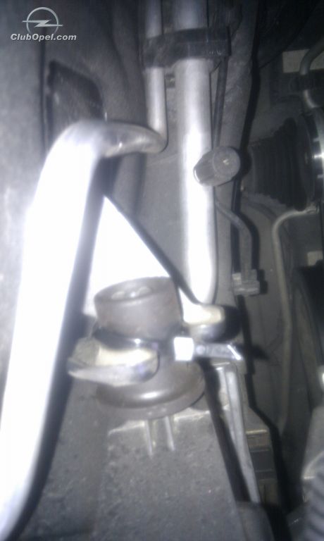

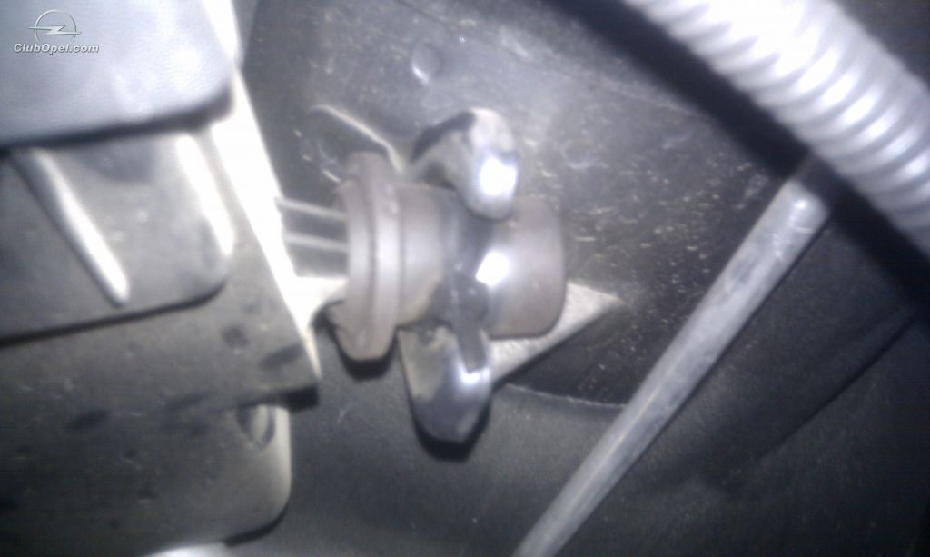

crybabyro a scris:@Danielj si @x678001 : picurati cateva picaturi de ulei pe portiunea unde busonul e om contact cu urechea de metal; cred ca se poate pune si din ala de gatit :d. Rezultatul e garantat.
si eu am avut aceeasi problema. am procedat la fel, doar ca am uns usor mansonul de cauciuc, in zona prinderii in urechea de metal cu putina vaselina alba si problema s-a rezolvat

x678001 a scris:
atasat poze.
pai asa o sa si fac, ung bushonu ala...
Si eu am patit la fel...deja ma ingrijorasem. Am procedat la fel si zgomotul a disparut. Daca ne gandim putin ar fi si normal sa se intample asa. Cauciucul la frig se rigidizeaza si la frecarea de metal apare apare acel zgomot usor. Initial am zis ca ar fi ceva hidraulic..ma gandeam la ambreiaj, pentru ca doar la debraieire aparea si numai la schimburile joase..din a 3-a incolo nu. Important e ca am rezolvat-o!

Si eu am rezolvat aceiasi problema(scartait cand e rece afara)cu niste vaselina pe manson.Multumim pt poze.

Si eu am avut aceiasi problema cu zgomotul ciudat.....am incercat varianta cu vaselina pe acel manson si acum nu mai face....multumesc de poze si sfat.

x678001 a scris:
atasat poze.
si la mine s-a auzit un scartait, m-am tot uitat dupa acel manson din pozele de mai sus dar nu l-am vazut;
In schimb am avut surpriza sa gasesc in scutul masinii o piatra destul de mare de aproximativ 10-15cm, dupa ce am scos-o am facut o tura cu masina si nu se mai auzea acel sunet.
Totusi daca poate cineva sa-mi dea detalii in ce parte se afla mansonul, multumesc !

Cum deschizi capota in stanga sus deasupra carcasei de la filtrul de aer!

E mansonul care tine carcasa filtrului de aer de caroserie; asa cum a zis colegul e in partea stranga insprebord si exteriorul masinii.

Multumesc mult de pont. Si eu aveam acele zgomote si chiar daca initial am fost reticent la solutia propusa de voi, dupa ce am aplicato, am constatat cu uimire ca a fost foarte utila.
Sper din toata inima sa fie doar asta si sa nu fie nevoie sa dau pe la service.
