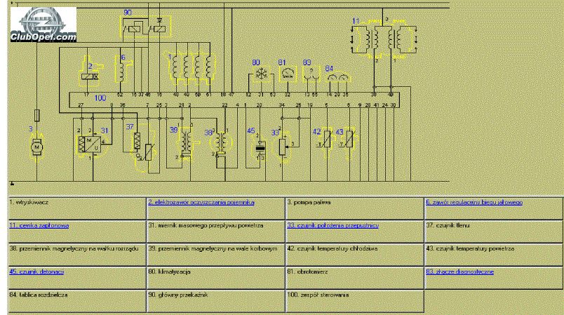

instalatia electrica care duce la ECU.Aveam alimentare pe contact(pinul 17 simtec 56.5) dar pe baterie nu(pinul 55 simtec 56.5)
  • lord_fulger
  • Mesaje scrise: 66
  • Masina: Vectra 1997 x18xe
  • Cont inregistrat: 26 Dec 2009
tu pe astra ta ai simtec 56.1 care nu e la fel ca 56.5 nu stiu cat intelegi din schema dar poate te poate ajuta .o sa incerc sa iti pun una mai clara de pe programul care/l folosesc eu(dar nu promit sa reusesc).pompa de benzina se alimenteaza printr/un singur releu care e si releul principal cu doua bobine care e legat la ECU prin pinii 15 37 46 16, plusul de la contact il ai pe pinul 47 iar pe 18 ai curent direct de la baterie.Masa(-) o ai pe 9 24 28 41 30 verifica lagaturile astea mai intai
