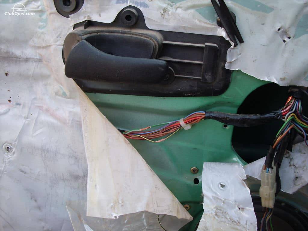

Am facut si eu aceasta modificare cu diodele cu o mica diferenta ( Am montat cele doua diode pe usa din stanga) Precizez ca am o astra g in 3 usi si doar 2 geamuri electrice.
  • Allexander
  • Mesaje scrise: 28
  • Masina: Astra 2001 y17dt
  • Cont inregistrat: 31 Jan 2008
Am uitat sa precizez in postul anterior am folosit diodee de 3A 1000V

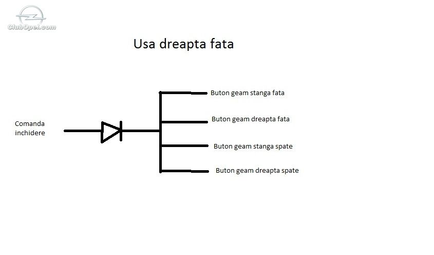

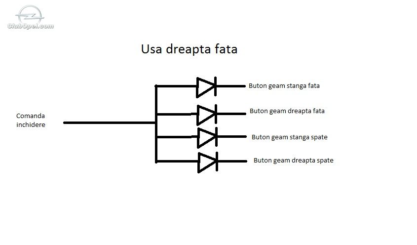

yacco69al a scris:
Salut.
Solutia mea ar fi sa demontam doar usa din stanga fata unde deja avem comenzile de la geamuri in cazul meu sunt 4.
Am atasat 2 schite nu prea reusite la ce vreau sa fac.
Vad ca si circuitz sa gandit la asta
Astept parerile voastre
( Nu luati in seama imaginea a 2. Am facut operatia din prima imagine cea cu 4 diode acum aproximativ 3 luni. Singura problema pe care o am atunci cand apas de 2 ori rapid pe butonul de inchidere geamurile se blocheaza deschise si trebuie sa descui si sa incui iarasi o singura data.
