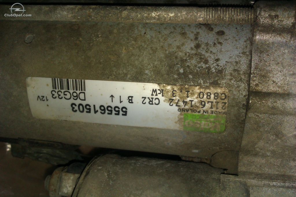

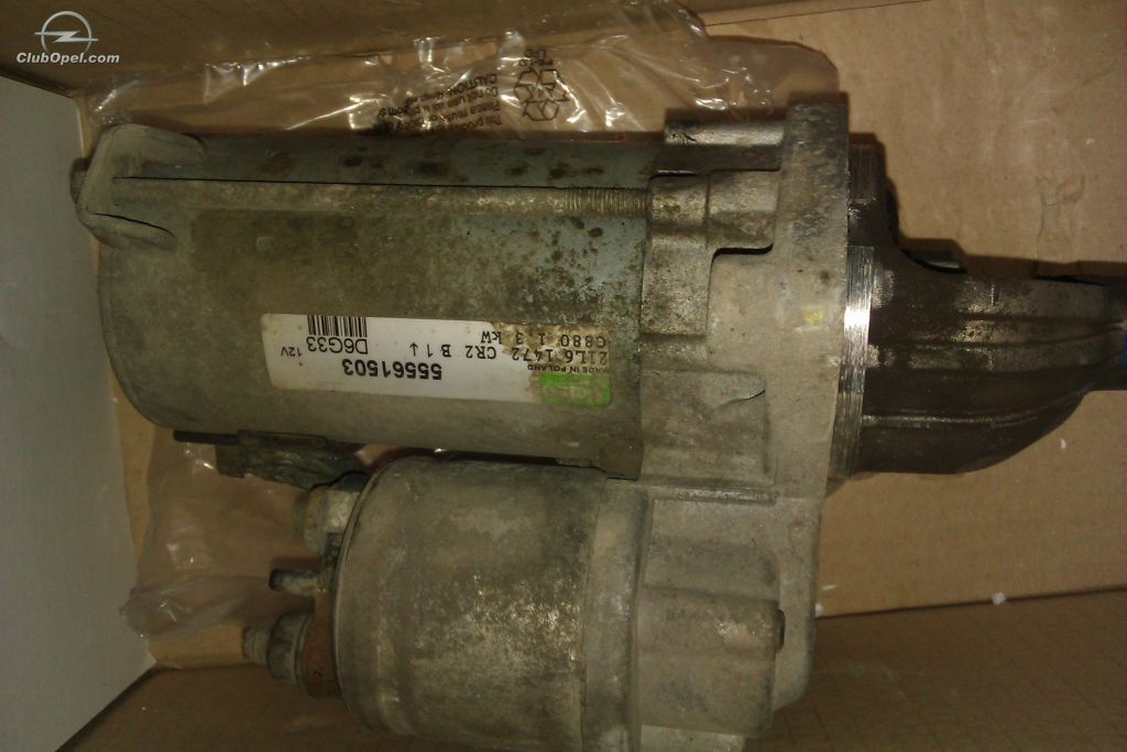

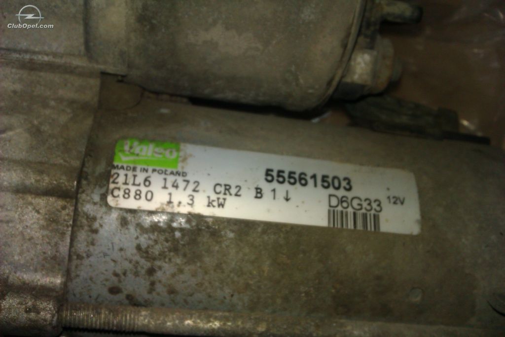

@VIPER1981,poti face o poza cu ce-l vechi sa vedem si noi unde scrie de cati kw este?

Salutare...astea sunt pozele cu vechiul electromotor...
...ar fi trebuit sa fac poze si cu cel nou dar acum nu mai am cum...este pe masina de vineri...pe cel nou scria 1.8kw...
