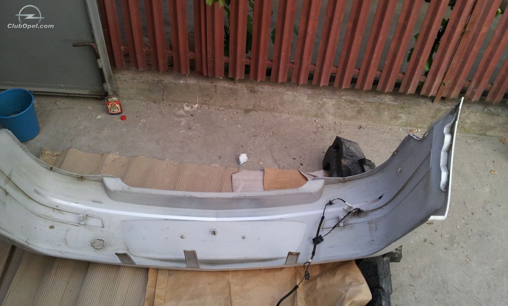

Am montat antena pe spatele barei, exact la nivelul marcajului pentru senzori cu ultrasunete. Adica, pe spatele barei, gasesti semne pentru a gauri locul pentru senzori cu ultrasunete, asa http://postimage.org/image/vpr0fiezb/
Antena montata arata asa http://postimage.org/image/qlqk03rt9/ si asa http://postimage.org/image/hujj5u8i5/
Am curatat foarte bine suprafata inainte, lipitura a iesit perfect. Singurul dubiu il am ca am aplicat banda peste semne care sunt iesite cam 1mm in relief.

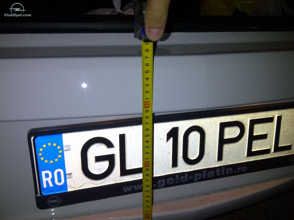

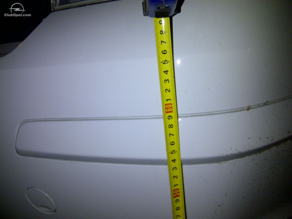

Distanþa de la nivelul solului este de 50 cm. De asemenea am montat ºi cârligul de remorcare insã nu afecteazã funcþionarea senzorului de parcare.
Banda am lipit-o cât mai sus posibil pe bara,( 50 cm. ).
