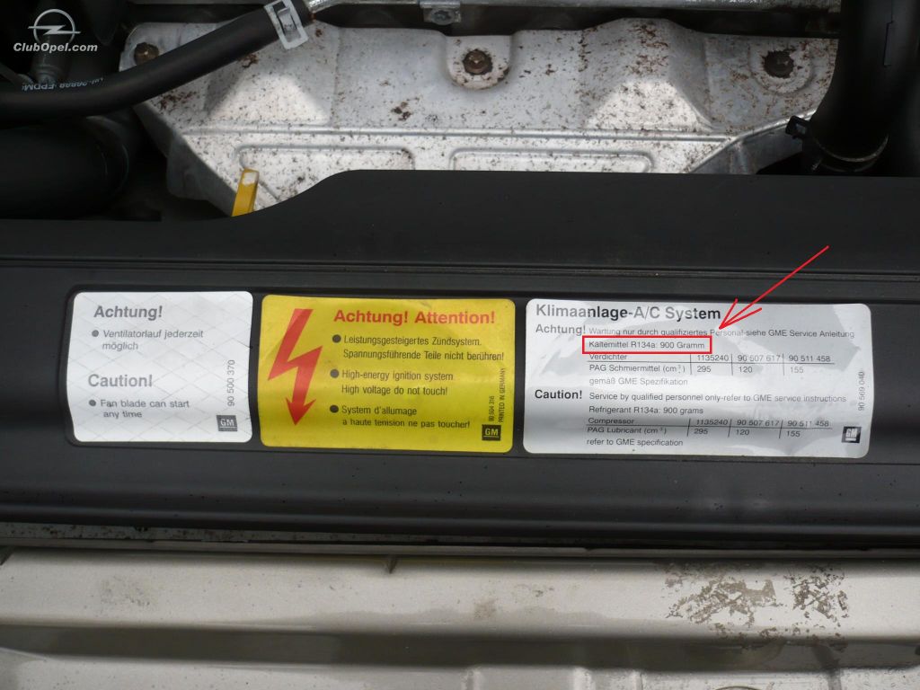

PRECIZEZ ca masina a stat pe tusa vreo 2 anishori pana cand am inmatriculat-o.Ce doresc sa stiu e cat freon ar intra in instalatie si cat mar ajunge si daca a-ti mai sti si unde sa ma duc vas fi recunoscator STIMA
Se introduce agent R134a, 900grame.

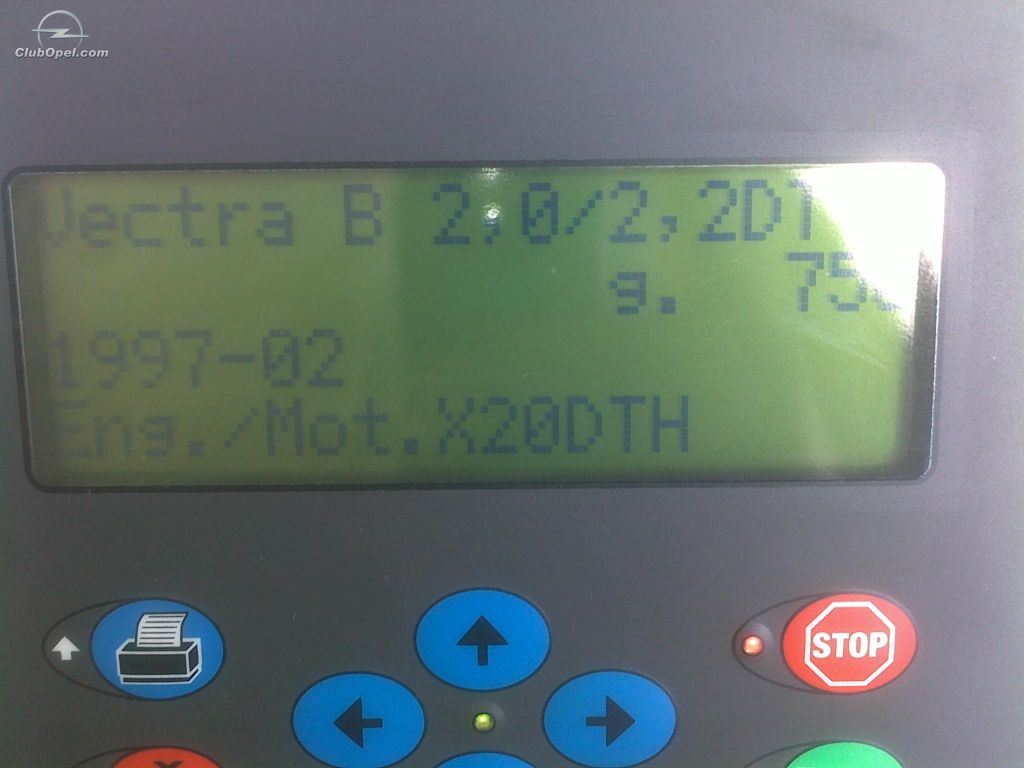

750 g
