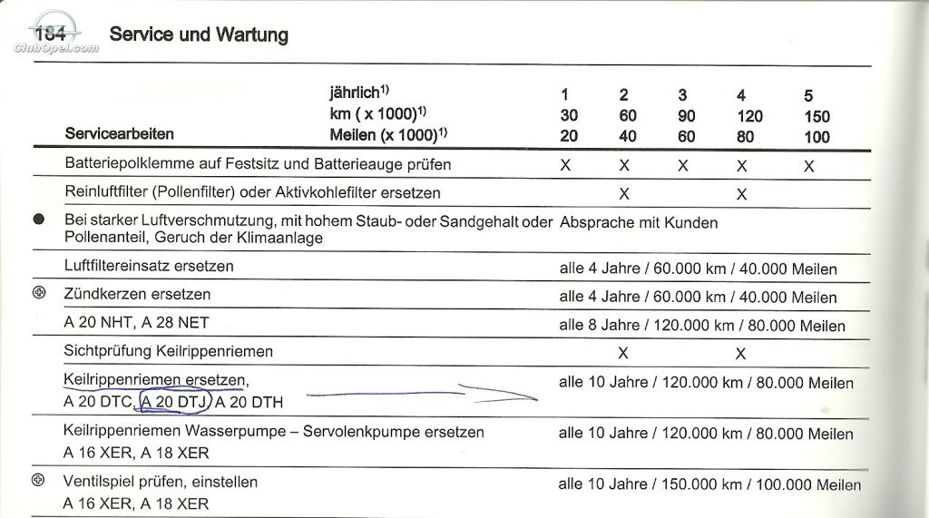

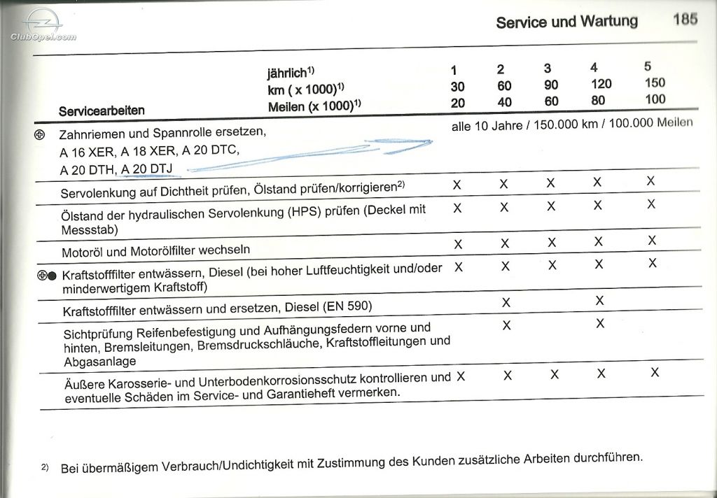

salutare ...masina mea are 118000 si inca nu sa facut distributia si masina merge bine... cei de la firma opel au spus caci la 150,000 de km se face distributia ...masina este in garantie..
in cartea masini scrie pentru Austria ,Romania si alte tari europene
se face la 150,000 de km distributia
la 120,000 se schimba cureaua alternator si intinzaror curea si rolele
cost distributie Austria la firma opel 600 euro cam mult se pare....

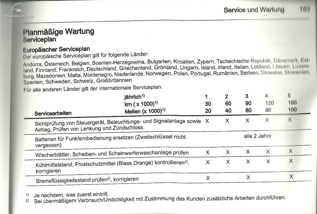

Pe contractul de vanzare cumparare, undeva la service scrie ca sunt deacord cu injumatatirea timpului de service (inclusiv numarul de kilometrii), banuiesc , ca si la voi. Asta inseamna ca nu se mai respecta perioadele si timpul de service recomandat (impus) de producator.
  • Adi4Opel
  • Mesaje scrise: 160
  • Cont inregistrat: 18 Feb 2011
Si sigur te-au pus sa semnezi si pe caietul de service ("Ghid de Service si Garantie"), la pagina 7-2 daca esti de acord sau nu cu injumatatirea intervalelor de service.
Dar injumatatirea intervalelor de service pentru Romania a fost impusa chiar de producator: vezi pagina 6-1,coloana din mijloc sau poza de mai jos.
Injumatatirea intervalelor de service (timp/km) pentru noi se aplica de mult timp (de cel putin 6ani).
