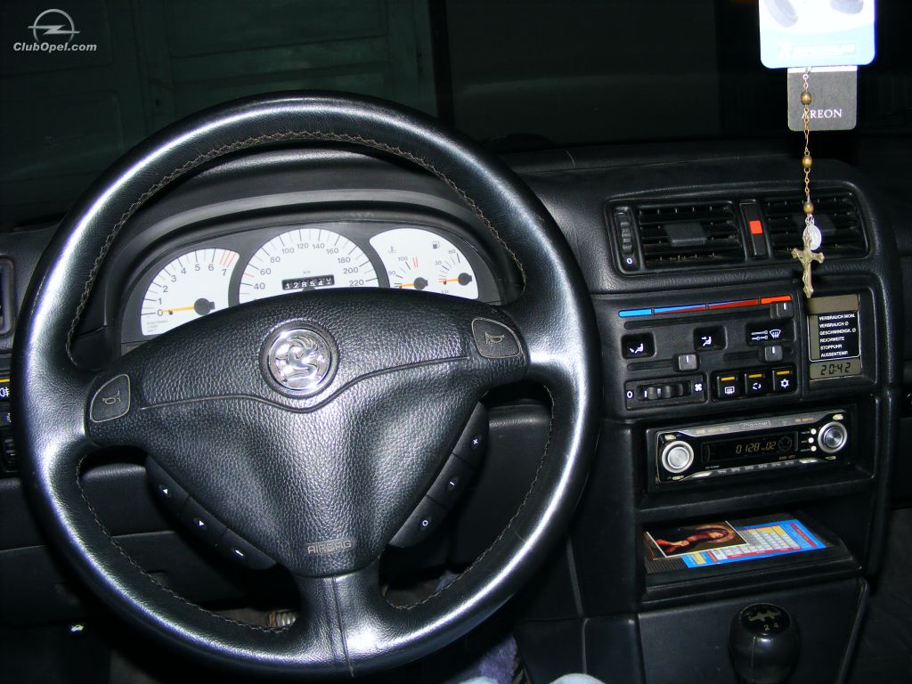

salutare tuturor, cum de mult vroiam sa imi pun volan cu airbag pe calibra mea, am intrat in posesia unuia dar inainte de toate vroiam sa va intreb daca a mai montat cineva?si daca se potriveste sa nu apuc sa demontez degeaba? va multumesc

Se potriveste. Singura diferenta s-ar putea sa fie la claxon(daca ai spirala sau nu), ca de airbag nu se pune problema sa functioneze. Al meu e de Vectra B2.

am reusit pana la urma, cu mici modificari dar a mers.

salut.ce modificari trebuiesc pt a monta volan de vectra b pe calibra.as monta si eu cu comenzi audio si airbag pe calibra

Salut, volanul in sine se potriveste, trebuie schimbata spirala si suportul spiralei, iar pentru comenzile audio ai nevoie de cineva cu cunostinte minime de electronica, pentru a le adapta la player-ul tau. Gasesti cam tot ce-ti trebuie aici: clubopel.com
