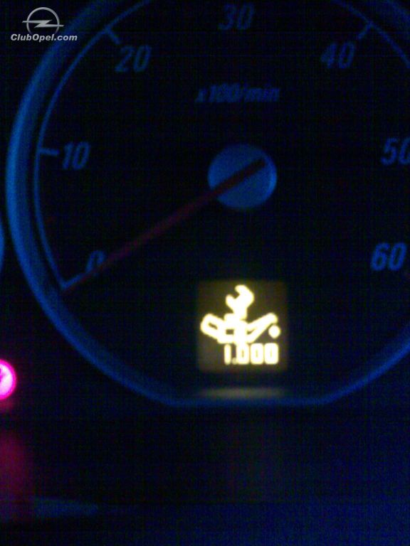

eu am patit o chestie dubioasa, am resetat oil life era 100% si arata cand apasai pe trip 60000km . in aproximativ 500km de cand am facut schimbul de ulei, acum imi apare cand pun contactul si scrie 1000 km ?!?! stie cineva cum se calculeaza acest oil life ma indoiesc ca s-a stricat uleiul in 500km avand in vedere ca joja are ulei curat cand o scot. am pus GM 5w30

salut..li3min3m cre ca tia aparut ceva in genu la urmatoarea poza nu?

Salut, cred ca asta i-a aparut si lui, dar si mie 😂 Uleiul care il am acum are 4000 KM, este Mobil 1 5W40, deci dupa un mic calcul ar mai merge acest ulei. Imi este greu sa cred ca trebuie schimbat. Ce indica defapt imaginea aceea? Ca martori in plus, ar fi cheita cu masina, care apare dupa ce pornesc motorul, si dupa ce il opresc. Cat stau cu cheia in contact arata lampa lui Alladin. Un sfat va rog? Question
Mentionez ca atunci cand a schimbat uleiul, (nu stiu ce era inainte in cada dar cand bagai picioru in pedala zici ca aveai boost, dupa 2 secunde de blana) nu am resetat nimic.
Numai bine.

Multumesc frumos iuly_ang. Am reusit sa resetez schimbul de ulei. Dupa ce am facut asta, mi-a aratat in bord palnia de ulei si 50.000! Nu stiu exact ce indica acea cifra, dar mi se pare destul de mult:D Am ramas cu cheia cu masina in bord, dar suspectez altceva: o bujie arsa.
