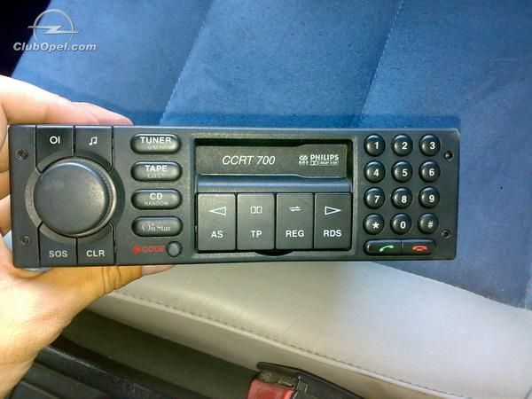

imi spune si mie cineva care schimbat ledurile la casetofon pe un astra g model 2001, modelul din imagine. vreau sa stiu cate leduri SMD imi trebuie si de care (SMD 0805 sau SMD 1206). nu vreau sal desfac de 10 ori, dau comanda si pe urma il dau jos. ms mult
  • cetin
  • Mesaje scrise: 186
  • Masina: Astra 2002 Y17DT
  • Cont inregistrat: 13 Jan 2009
Din propria experienta iti spun ca e o treaba desul de migaloasa, deoarece sunt leduri smd foarte mici ...Fiecare buton are ledul lui.... Eu dupa o prima incercare am renuntat sa ii mai pun leduri la al meu...
  • serifu20
  • Mesaje scrise: 56
  • Masina: Astra 2002 Y20DTH
  • Cont inregistrat: 28 Apr 2009
cetin a scris:Din propria experienta iti spun ca e o treaba desul de migaloasa, deoarece sunt leduri smd foarte mici ...Fiecare buton are ledul lui.... Eu dupa o prima incercare am renuntat sa ii mai pun leduri la al meu...
nui chiar asa greu. am schimbat la panoul ala detasabil si inca am pus si leduri cu 1 mm mai lungi decat alea originale si am reusit sa le lipesc cu un letcon cu varful subtire le rezolvi. de care SMD-ri merg sa pun (805 sau 1206)? la panoul detasabil am pus SMD TOP dar sunt mai mari. ms
