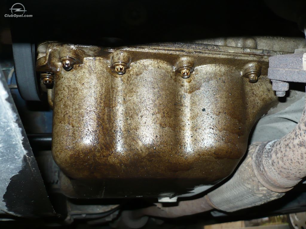

E posibil ca uleiul sa fie antrenat de curea si sa-l raspandeasca peste tot .
da asa il imprasite peste tot....am reusit sa schimb semeringul ...ca imi statea ca o piatra pe inima....nu mai curge nimic ...am si sters pe dedesupt murdaria de ulei acum e ok ....

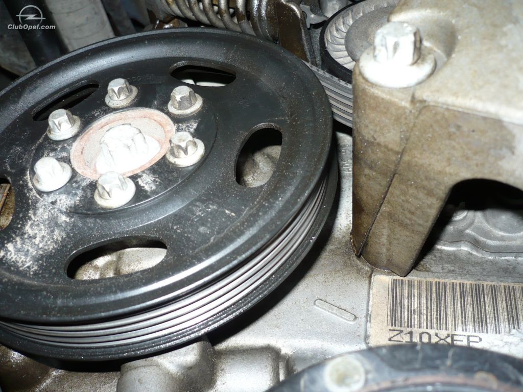

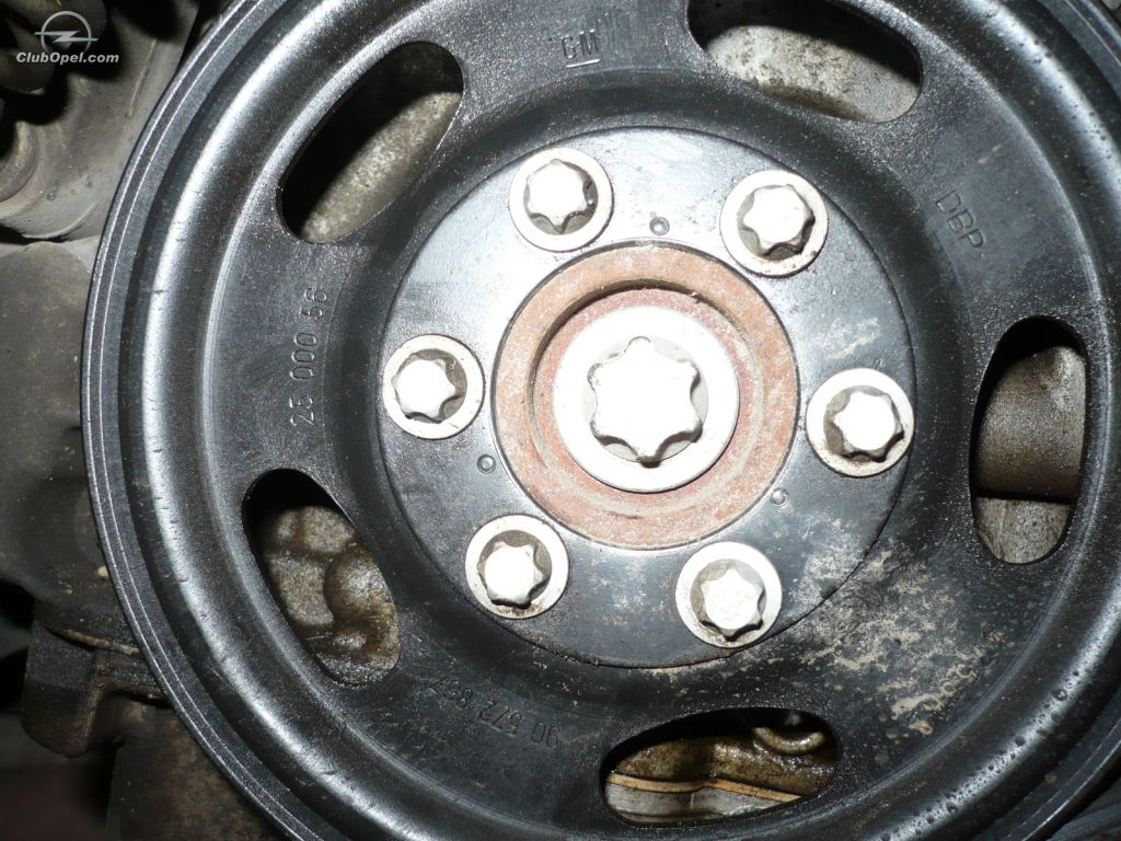

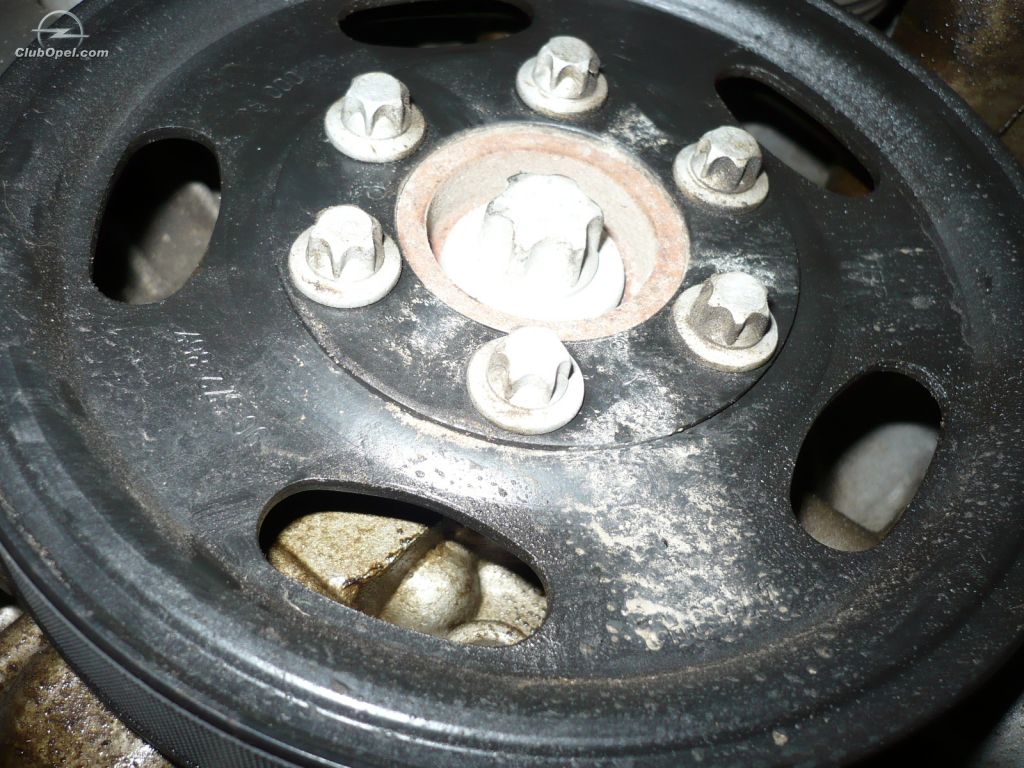

Semeringul se poate scoate usor folosind o surubelnota mai lata,iar la montare este bine sa avem un dispozitiv care sa permita presarea acestuia perfect paralel cu fata distributiei.Personal nu am schimbat acel surub ,insa am folosit pasta blocare si l-am strans cu cheia dinamometrica.
De mentionat ca fulia trebuie montata in aceeasi pozitie pe vibrochen si pt a putea tine vibrochenul sa nu se invarta ar trebuii ca fulia sa fie demontata si de pe cuplajul cu interiorul hehagonal,cuplaj care se poate bloca cu o cheie franceza mai mare,un dispozitiv special sau chiar o cheie fixa de dimensiuni adecuate.

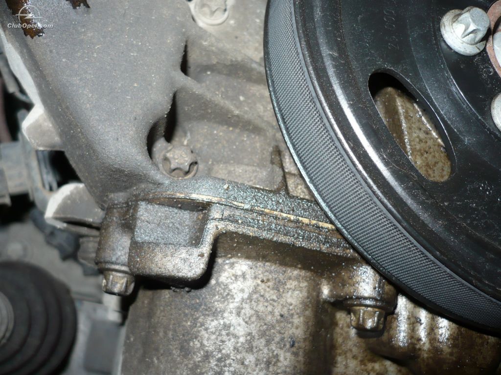

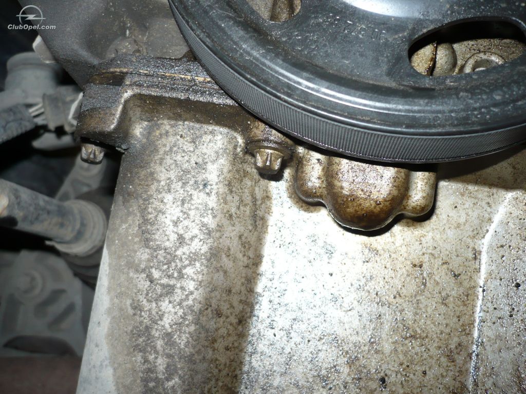

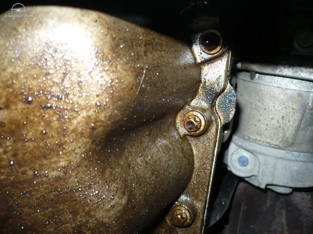

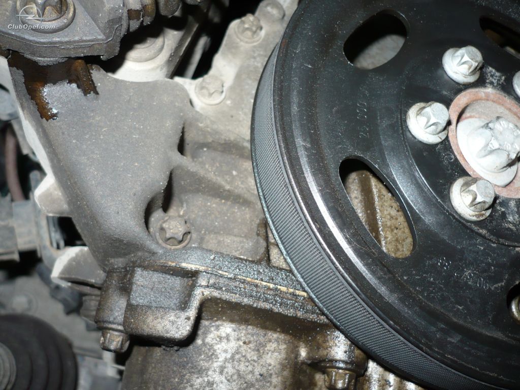

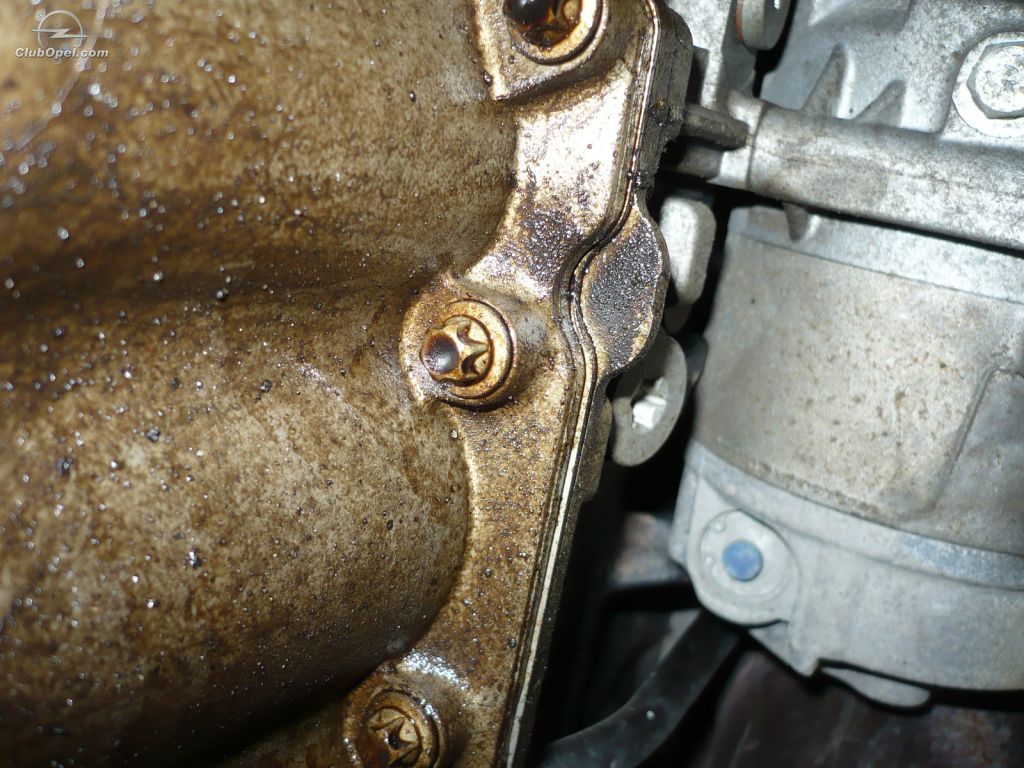

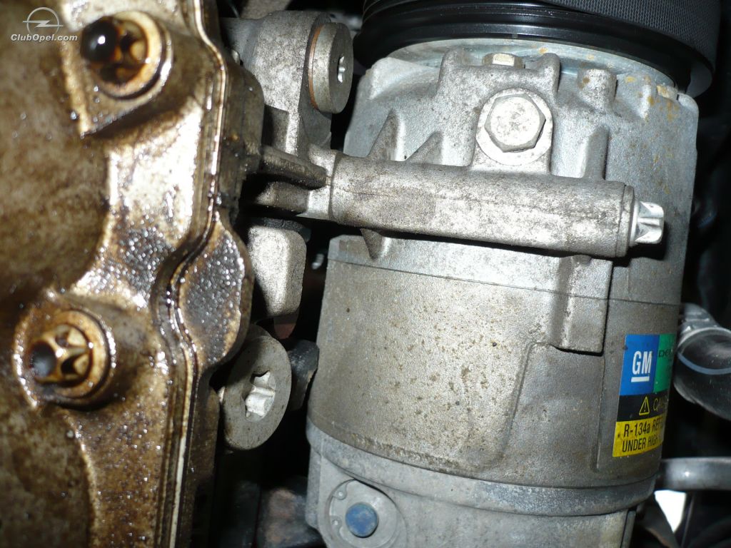

Voi reveni cu poze din timpul schimbarii,desi si acuma stau si ma gandesc care a fost cauza distrugerii acestui simering,daca am sa-l inlocuiesc si nu stiu, peste cativa mii de kilometrii, va reapare aceasta scurgere, nu este bine,se pare ca nici mai experimentatii forumului nu pot da un raspuns la aceasta problema,asta e,multumesc frumos oricum pentru raspunsuri.
O zi buna in continuare.

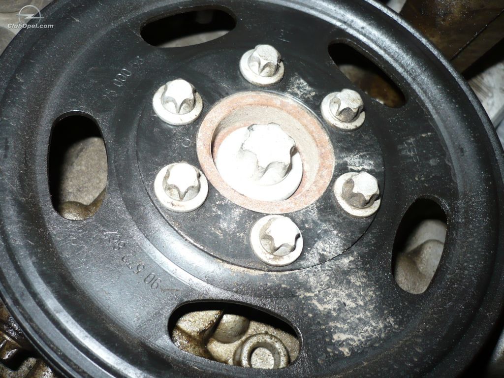

Cam atat despre presiunea de ulei. Cat priveste simeringul, vezi, dupa demontare, cum arata manseta de etansare pe butucul fuliei. S-ar putea sa fie ciupita din n motive (niciunul nu are legatura cu norma de ulei utilizata). Vezi de asemenea, desi este putin probabil, sa nu fie sarit arcul de la simering sau alezajul de montaj din capac sa nu fie deformat din turnare. Repet, putin probabil, dar, merita verificat. Vei sti mai multe dupa ce il demontezi. Eventual, daca vrei, iti las numarul meu pe privat si mai discutam cu eventualele nedumeriri.

in sfarsit un raspuns linistitor pentru mine si acuma incep usor,usor sa inteleg de unde imi provine aceasta scurgere de ulei la o masina practic noua si suficient de ingrijita.

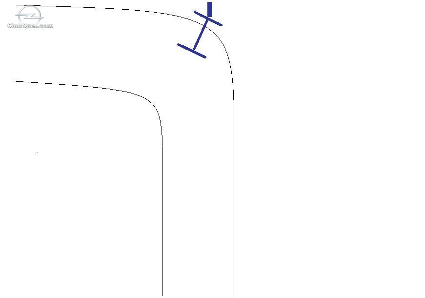

Am sa incerc sa va povestesc si o intamplare care cred eu ca are totusi legatura cu scurgerea de ulei deoarece aceasta a aparut imediat dupa incident la 2 saptamani sau poate fi doar o simpla coincidenta ,cu presiunea de ulei acum totul imi este destul de clar.
Eram intr-o dimineata dupa schimbul de noapte pe sosea,numai ce se pusese un strat de chiciura si zapada pe jos,urcam panta spre casa mea, destul de tare 40-50 km/h ,urma un viraj spre stanga si asta tot in panta, unde masina a derapat puternic spre dreapta,loc unde era o parcare ,norocul meu a fost ca roata din dreapta,virata toata spre stanga s-a lovit puternic de o bordura si am fost scos pe drum din derapajul avut,izbitura aceea a fost foarte puternica sau asa o consider eu,masina nu era incalzita nu avusese timp sa faca acest lucru,m-am dat jos si am verificat totul pe sub ea am rotit de volan ,nu suferise nimic directia,era ok doar janta era zgariata destul de mult,am revenit la locul incidentului m-am dat jos si am mers pe urme sa vad ce m-a salvat sa nu intru in parcarea aia plina de masini,era un cap de bordura.Nu radeti de mine ,stiu poate pare aiurea ,dar v-am spus vreau sa vad cauza nu mi se pare normal sa cedeze o garnitura la un asa numar de kilometrii si acuma nu vreau sa stau, sa schimb mereu garnituri ,cum faceam la vechiul break autohton, la care am renuntat.Ma gandesc ca si aceasta lovitura sa fie o posibila cauza dar asa cum ai spus si tu si eu,pana nu desfac nu-mi voi da seama de cauza.
