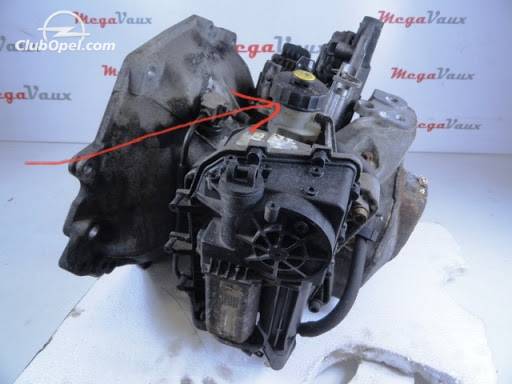

Sub acest capacel se afla axul motorului care actioneaza pompa
Ori faci cu testerul comenzi de aerisire ori manuale invartind axul pompei
