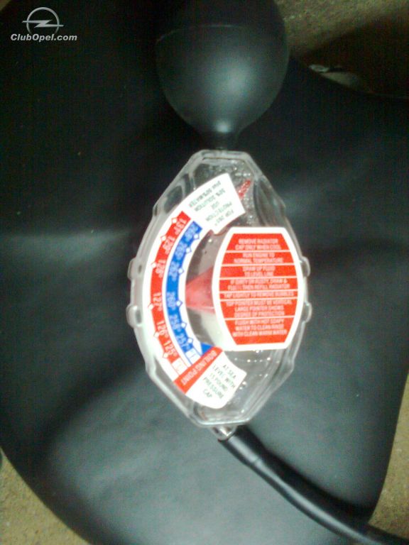

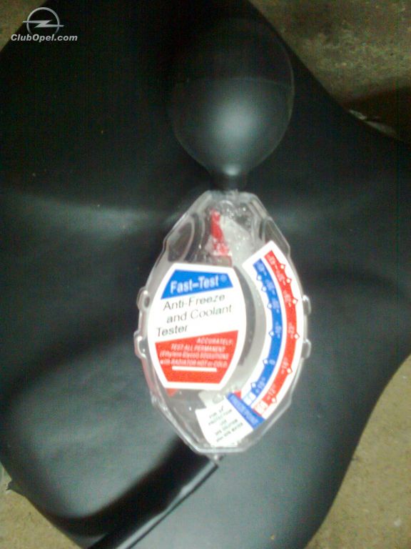

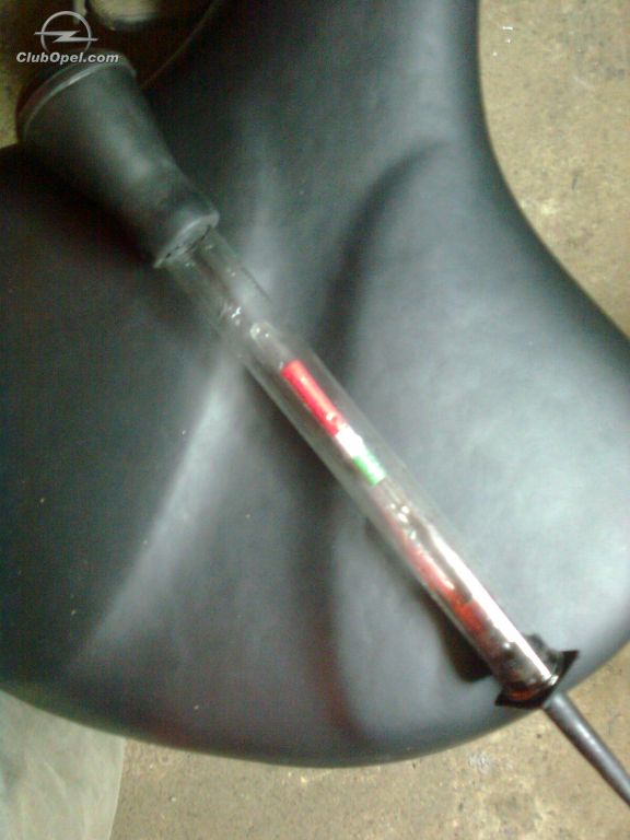

Saptamana asta m-am enervat si mi-am luat un densimetru pt antigel, si unul pt baterie (avusesem ceva bai si vream sa verific si acidul). Am bagat pipetutza in vas si a aratat -29 de grade, si pct de fierbere 130 grade. Deocamdata il mai las, ca se pare ca inca isi mai face treaba.

Zahariaconst, am luat pipetutele de la un magazin de piese auto. Cea pt baterie e de sticla, deci e sensibila.. a costat 8 ron. Cea pt antigel e ceva mai nou, e dintr-un plastic dur, si a costat 20 ron. O sa fac poze cu ele mai trz si o sa le postez aici. Ambele pipetutze le-am testat sa vad daca nu cumva sunt decalibrate=arata aiurea, si nu sunt decalibrate. Cea pt antigel, bagata in apa, nu se misca deloc, si am bagat-o intr-un antigel facut ca la carte, sa reziste la -39, si exact atata a aratat cand am bagat pipeta in el. Oricum, sunt niste scule mititele de care sunt multumit peste masura. Fac treaba buna prin garajul omului, si e recomandat sa aveti asa ceva pe langa casa daca va place sa mesteriti pe la masina.

Scuze pt postarea consecutiva, dar au trecut peste 60 min pana am ajuns acasa sa fac pozele. Scuzati imaginile care nu sunt foarte clare deoarece sunt facute cu telegraful din dotare..
