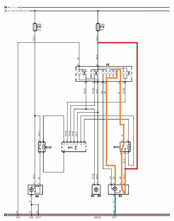

Colegul @bibu16v are dreptate, circuitul de revenire se afla in acel ansamblu.
Doar ca la astra G, trece si prin acel releu si prin unele contacte din maneta. Siguranta vad ca este aceeasi cu cea pentru functionare, asa ca nu avem treaba cu ea.
Iti atasez o poza cu traseul strict pentru partea de revenire. Cu portocaliu este acest traseu.
Mare atentie la releu! Ai nevoie de releu care sa aiba si contactul NC (normal inchis) ... deci un releu cu 5 picioruse, nu doar cu 4. Sa nu cumva sa fie inversat cu altul care nu are acest contact NC.
