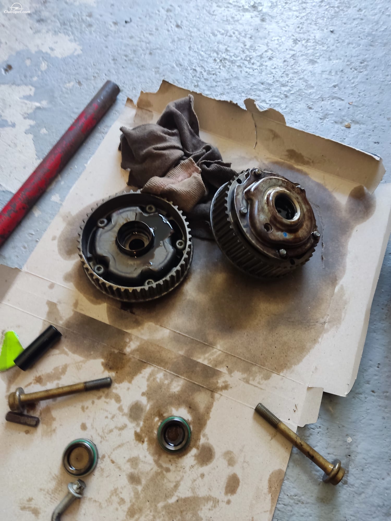

Solenoidele sau mai bine zis valvele acestora se pot verifica astfel:
se cauta 2 fire si se fixeaza in mufele valvei cu ajutorul a 2 bucati de varnes sau pasta de pix mai subtire. Capetele libere se conecteaza la bateria masinii (12 volti), un fir fix si cu celalalt se dau impulsuri de curent. Pistonasul valvei ar trebuie sa se miste prin retragere catre solenoid. Nu stiu daca e bine sa se tina aclansata valva permanent. Poate nu e nimic dar pur si simplu nu stiu daca dauneaza cu ceva. Eu am dat impulsuri si in perioada de anclansare am dat cu spray de curatat.

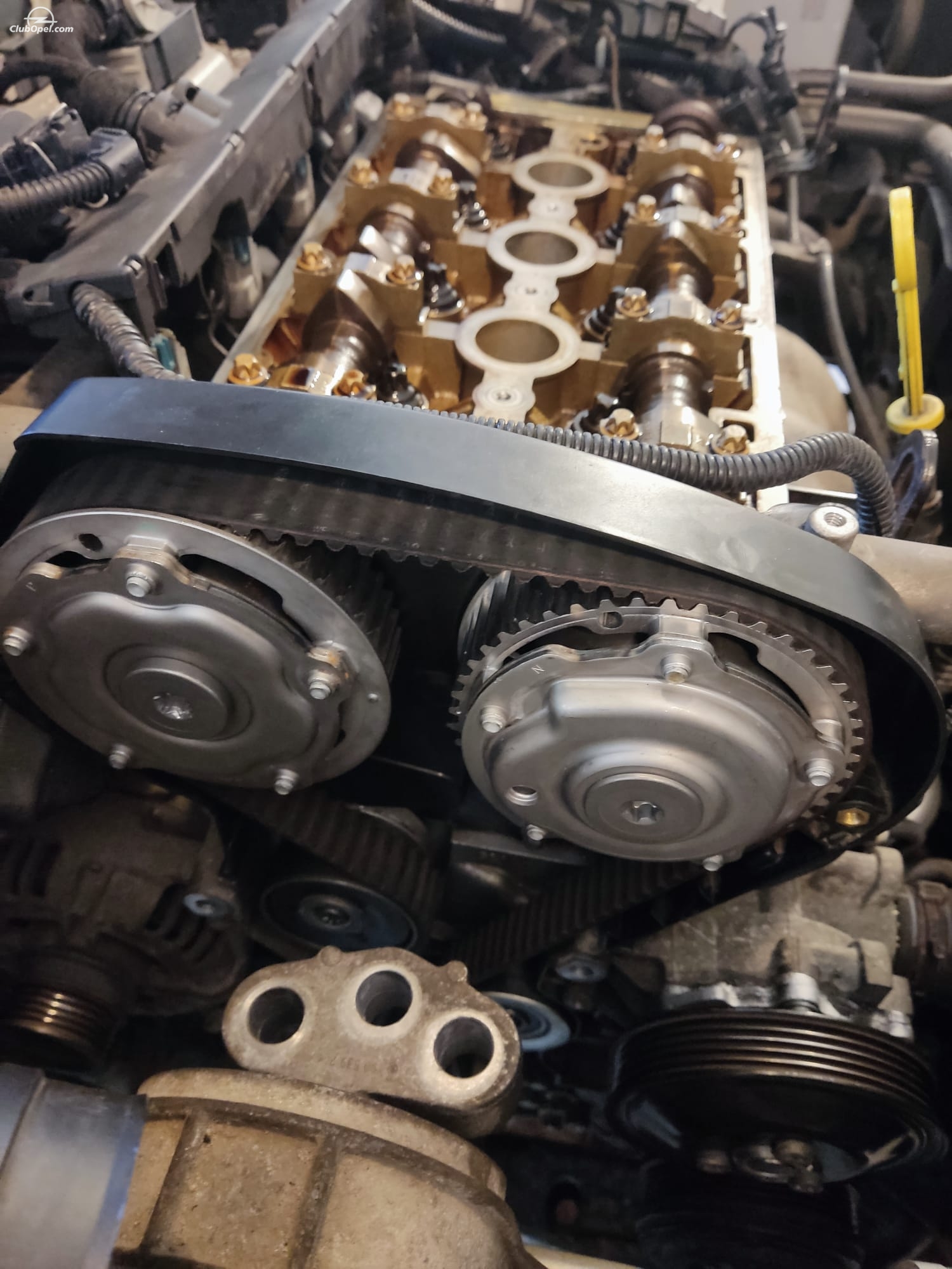

am schimbat azi la sfatul meseriasului o electrovalva (motivul - sunet diesel la pornire, si din cand in cand la relanti), a zis ca una se prezinta ok si trebuie schimbata doar una. Ajung acasa, fac testul pedala si surpriza imi apare eroare ECN001161. Inainte sa schimb nu imi aparea ecn001161. Sfaturi?
